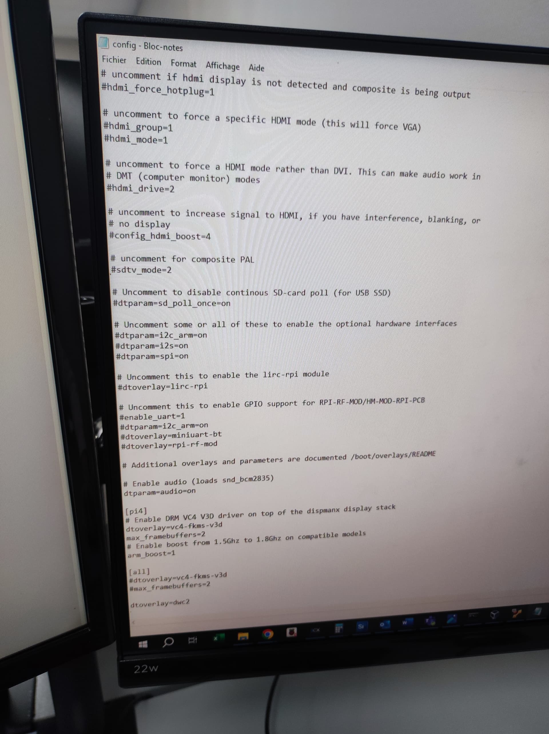

Moi j’ai juste ajouté : dtoverlay=dwc2 dans mon dossier config.txt tout à la fin. J’ai rien changé d’autre
Oui, c’est tout ce qu’il y a besoin de faire.
Ajouter la ligne dtoverlay=dwc2 a la fin du config.txt.
Comme ta fais sur ce screen

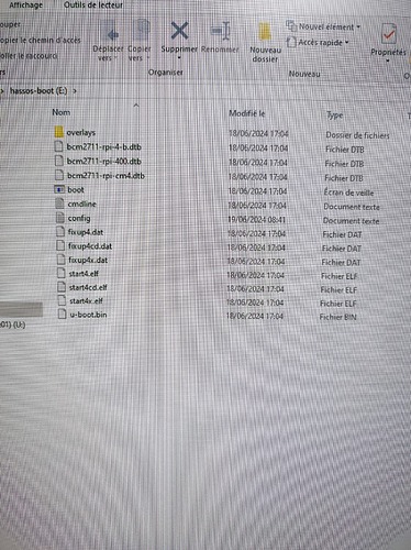

Mais a partir de mon fichier (voir photo) je peux pas récupérer une sauvegarde de mon Home assistant ? Car sinon je peux tout réinstaller et faire un backup si je peux récupérer une sauvegarde plutôt que d’essayer de dépanner
Après plusieurs tentative, j’ai réussi à relancer mon système
Normalement au bout de 3 reboot, sa doit restaurer l’ancienne version de l’os.

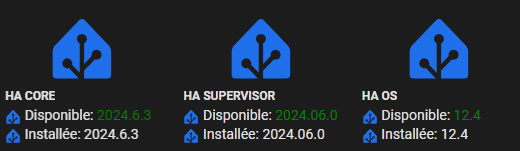

T’es en 12.4 ?
je te redis sa car j’ai aucun onglet etc j’ai juste l’interface de HA
Oui je suis en 12.4 et pour l’instant j’arrive à relancer mon système
