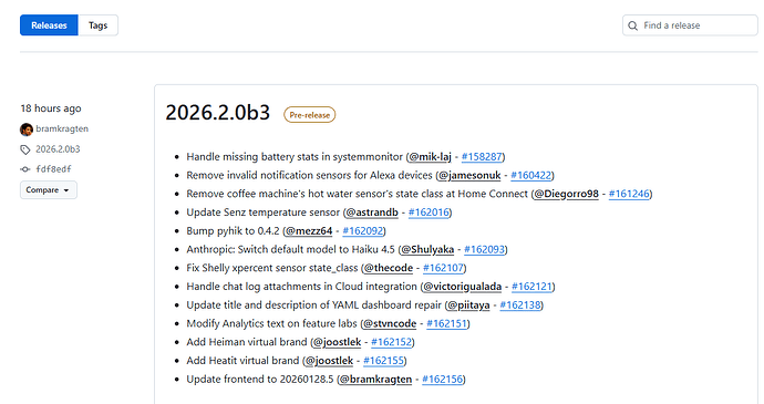

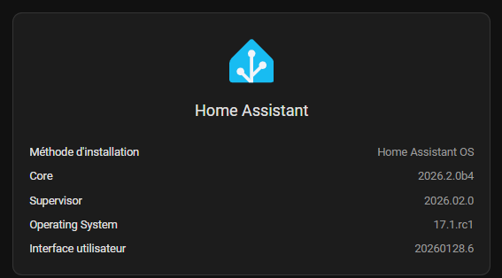

pas sortie encore la 2026.2.0. la dernière est la beta 3
ce soir dans la nuit, elle sortira.
Béta 4..

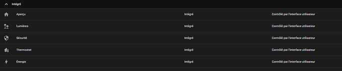

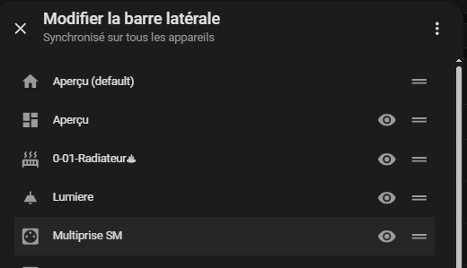

Pour en revenir à ton problème !
Si tu as surtout activé le Dashboard par défaut, Aperçu, il faudrait le désactivé si dans intégré, sinon comme ici tu peux avoir deux Aperçu ( un seul est modifiable , celui que tu avais bidouillé !) en mode édition on voit bien le quel ! ( sinon dans le mode ordonnance du menu, clic long Sur Home Assistant !)
Celui dans l'intégré sert de base ! Un peu compliqué pour néophyte :innocent:

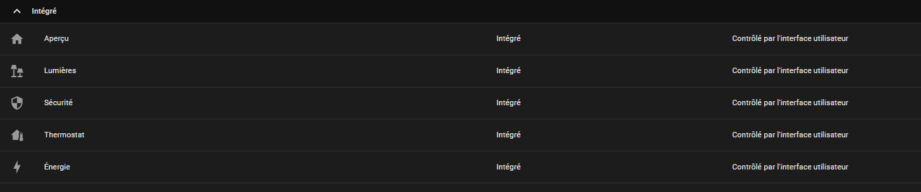

Ordonnance

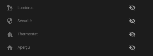

On voit bien celui par défaut !
si tu veux masquer tu as option
