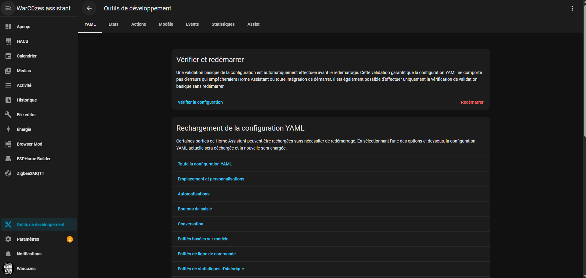

Comment fait-on pour choisir un dashboard par défaut sur un appareil maintenant ?
j’utilise browser-mod pour le faire, mais celui de mon mobile, malgré configuré, démarre sur le dashboard par défaut :sweat_smile:
Tu parles des outils de dev ?
Tu les utilises tant que ça sur mobile?
les attributes dans le more info...
aussi, que ca soit sur pc ou mobile, c'est pénible, de devoir faire un clic de plus pour accéder au menu.
je m'en sers souvent.
Bah tu ne peux plus il me semble.
Les dashboard sont soit système, dashboard que tu définis par défaut dans les paramètres, soit par utilisateur et utilisateur prends la priorité sur le choix système.
Donc de ce que j’en ai compris si veux un dashboard different par appareil, tu definit autant d’utilsateurs que d’appareils.

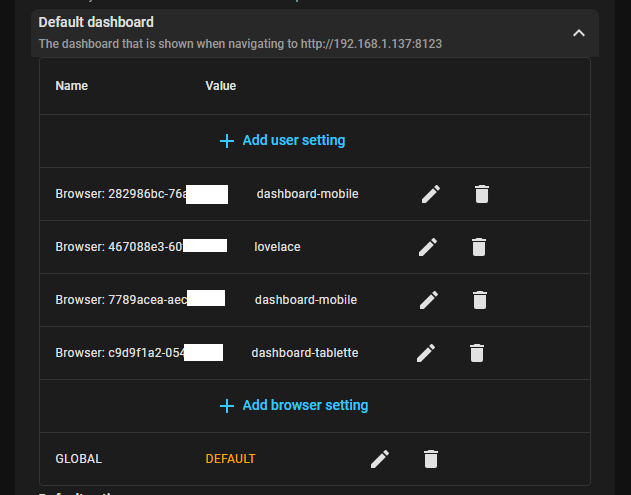

je passe par browser-mod pour éviter de faire plusieurs utilisateur par appareil.
ca fonctionner bien sur la 2026.1.x, mais sur la 2026.2.x, le mobile affiche pas son dashboard sélectionner dans browser-mod.
mais un soucis surement de browser-mod ou companion.
@BBE sinon tu t’ajoutes un bouton sur ton tableau de bord
show_name: true
show_icon: true
type: button
name: Outils de développement
icon: mdi:tools
tap_action:
  action: navigate
  navigation_path: /developer-tools
Ou un dashboard de type page web
Non mais c’était une boutade…
J’ai plus de 45 ans, sans lunettes sur mobile, je ne fais pas un template…
sinon, je vois avec custom sidebar :
- new_item: true
  item: "dev_tools"
  icon: "mdi:tools"
  href: "/config/developer-tools"
  bottom: true
je trouve que c'est mieux qu'une page web, dans la barre latérale. Qui va reouvrir une page web dans la page de HA :zany_face:

c’est bon, j’ai trouvé comment faire avec browser-mod. l’ancienne facon ne fonctionne plus avec l’option default dashboard. Il faut passer par defaut action maintenant, pour changer de dashboard et thème avec le même utilisateur sur différent appareil.
action: browser_mod.sequence
  sequence:
    - service: browser_mod.navigate
        path: /dashboard-mobile/0
    - service: browser_mod.set_theme
        browser_id:
          - 1f7ba8xxxxxxxxxxxxxxxxxxxxxxx
        theme: mobile
        dark: dark
c’est n’importe quoi, de devoir faire plusieurs utilisateurs pour différent appareil. Pour configurer un dashboard et thème différent par appareil.
