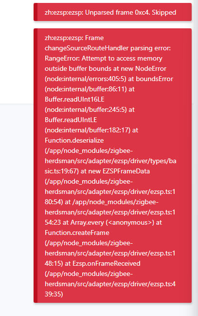

Bonjour.

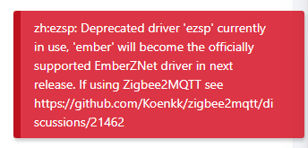

Depuis la dernière MAj de de HA, je reçois des notifications en rouge dans Z2M dont notamment celle ci
Que peut-il se passer si je ne fais pas la mise à jour de mon dongle Sonoff-E? Je ne voudrais pas me lancer dans le flashage avant de partir en congés et me retrouver avec tous mes périfs Zigbee non opérationnels ou alors à passer du temps à résoudre d’éventuels problèmes.
Tant que tu mets pas à jour Z2M lorsque la prochaine version sortira, ça tiendra.
Par contre le flashage sera obligatoire avec la prochaine version de z2m
@+ et bonnes vacances :wink:

Heuuu. est est-ce que cette notification est aussi liée au même problème?

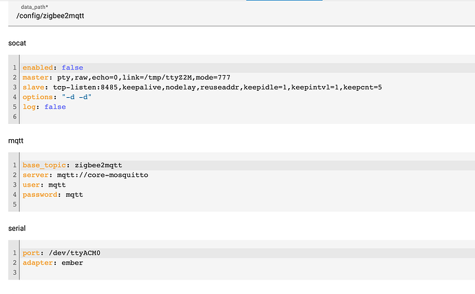

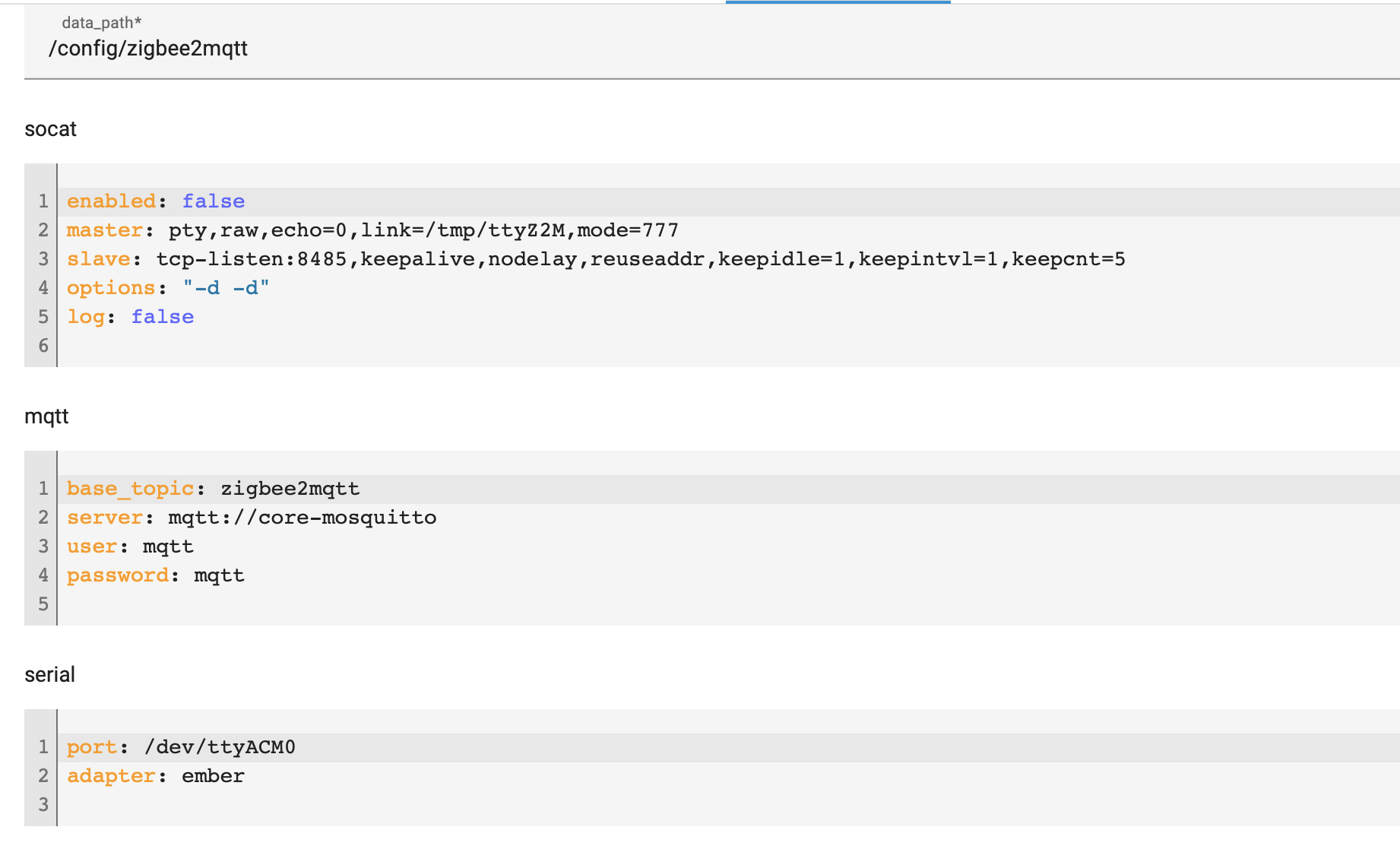

Salut les gars du coup j’ai toujours le même probleme je vous envoie mes paramètres

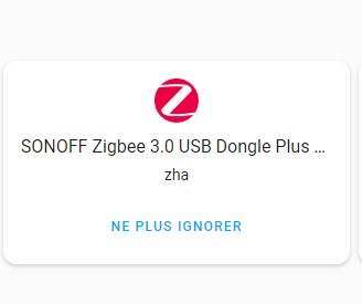

  • L’intégration ZHA est bien Ignoré ? comme ci-dessous.
    Si tu as une seule clé zigbee, c’est impératif. Tu ne peux avoir ZHA et Z2M en même temps.
  • La configuration de Z2M (ou modification de configuration) doit être faite dans le fichier de configuration.yaml de zigbee2mqtt
    **!! Il ne faut pas faire la configuration dans le module complémentaire de Z2M !! **

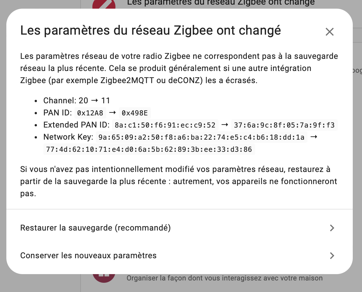

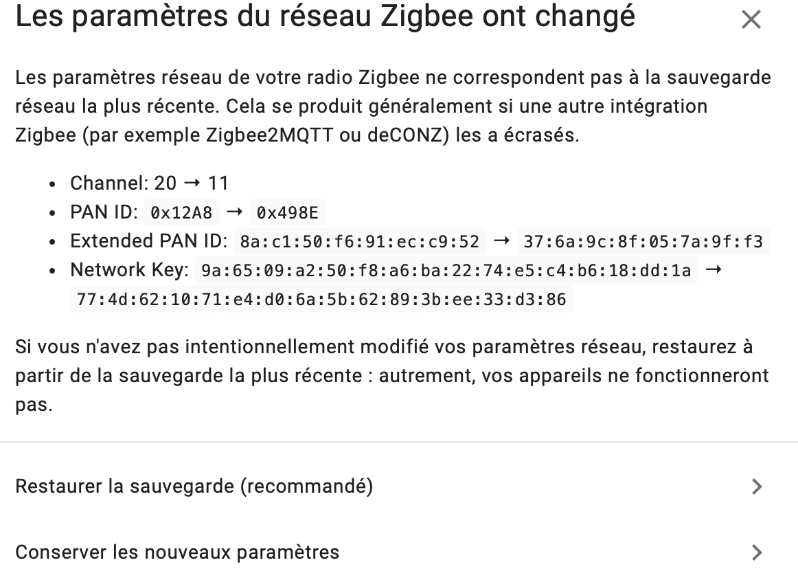

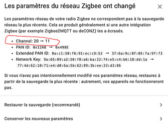

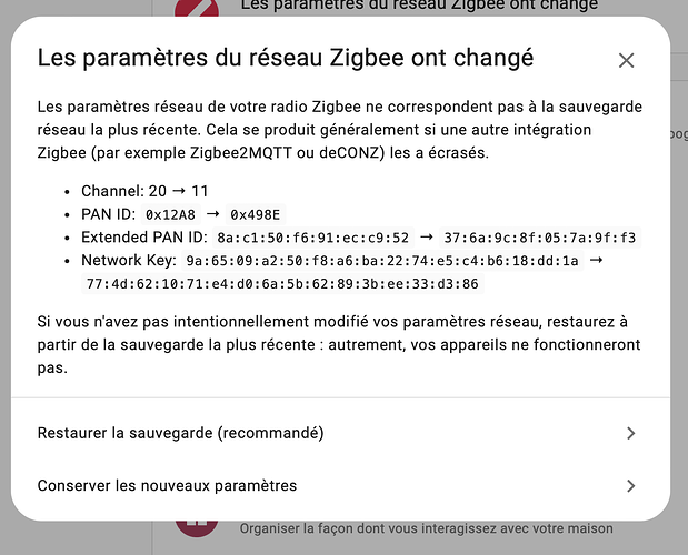

As-tu changé le canal de ta clé ? (Comme semble l’indiqué cette capture)
(Je n’ai jamais eu ce message, donc à voir ce qu’il y a à faire…)
