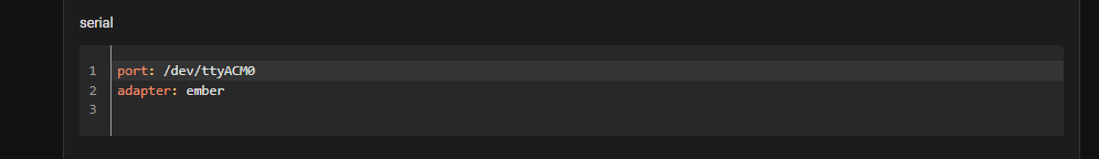

Au lieu de mettre tout de suite le driver « adapter: ember » à la 1ère mise en service, j’ai mis le driver « adapter: ezsp »
Je l’ai laissé quelques minutes le temps qu’il reconfigure coordinator_backup.json en me signalant que le driver était obsolète
Aprés j’ai stoppé zigbee2mqtt, modifé « adapter: ember » et redémarrer zigbee2mqtt et maintenant c’est ok.
