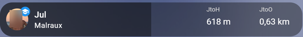

pour ce visuel :
j’aimerais réussir à avoir le visuel olivier (Icone, prénom et lieu) et au bout la distance or comme vous pouvez le constater je n’arrive pas à avoir ce visuel (exemple avec Jul)
Sur la distance, j’ai également un problème d’arrondi lorsque c’est en Km

pour l’arrondi des décimaux, il faut utiliser format: precesionX , ou X = le nombre de chiffres après la virgule

        format: precision2

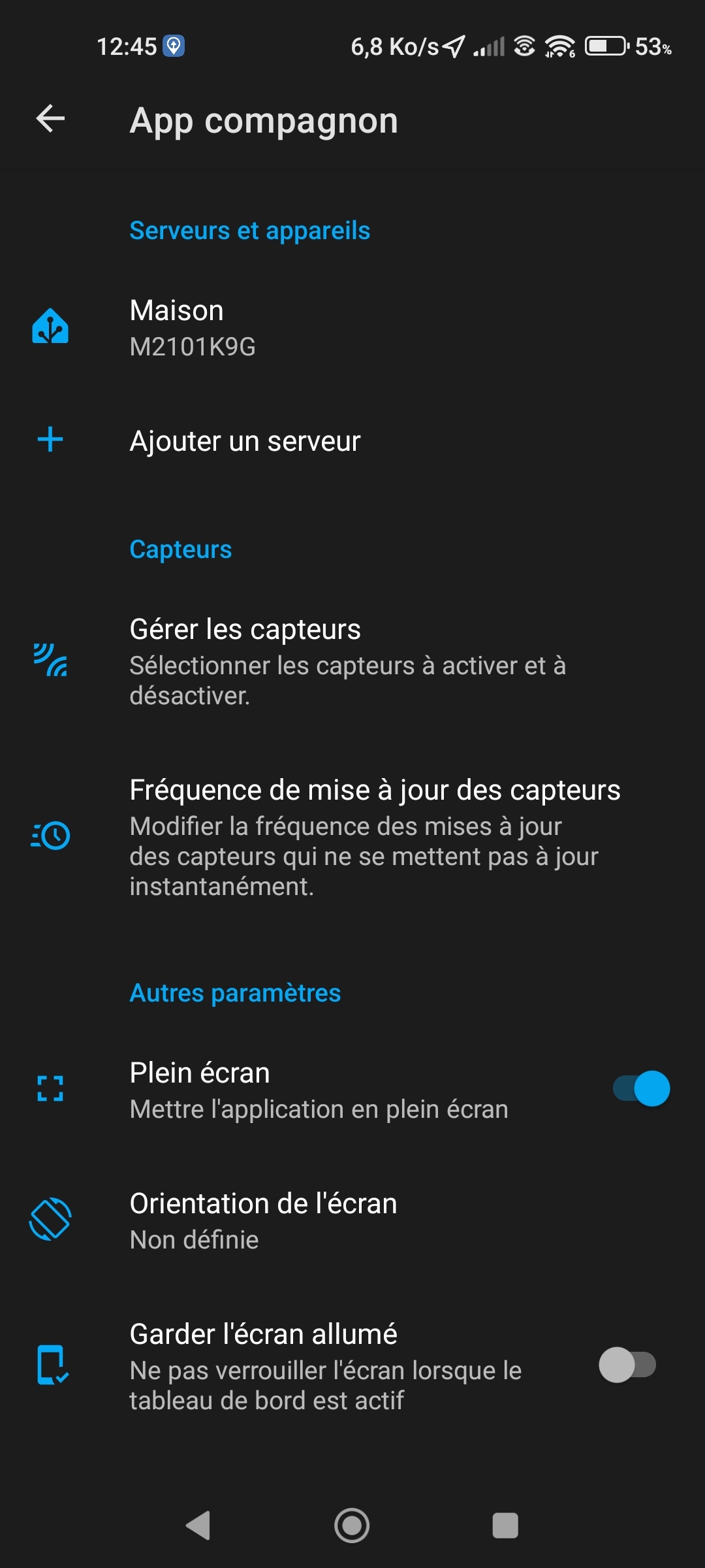

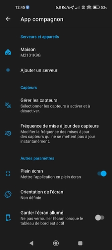

Dans l’application, paramètres / application companion. Puis gérer les capteurs, activer capteur de pas et capteur d’activité.

sur l’application, dans les paramètres, tu as le menu « application compagnion »
O.
tu lances l’application HA companion ( c’est le nom de l’application de home assistant ) et tu vas dans les paramètres…

Paramètres >>> image

Quand tu es dans l’application home assistant sur le téléphone, tu cliques sur « configuration de l’application » en bas à gauche et tu trouves ce que montre @WarC0zes
