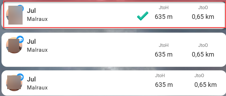

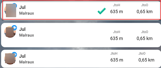

Mise en forme de carte
Ajoute dans card_mod margin-top: -15px; modifie la valeur suivant ton besoin.
        card_mod:
          style: |
            ha-card {
              margin-top: -15px;
              margin-left: -60px;
              background: none;
tu peux utiliser margin-botton aussi, pour diminuer le bas.
    card_mod:
      style: |
        ha-card {
          margin-top: -10px;
          margin-left: -60px;
          margin-bottom: -10px;
          background: none;
Vraiment Excellent, et un grand Merci à nouveau @WarC0zes
je vais me familiariser avec le code au fur et à mesure
