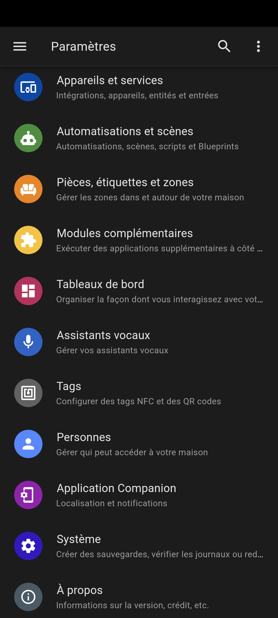

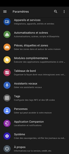

@BBE J’ai fourni plus haut mon écran Paramètres il n’y a pas d’options « App compagnon » ni gérer les capteurs…
moi c’est la. Et quand je clique sur application companion, j’arrive la:
Il n’y aurait pas un truc à cocher pour un mode avancé ?

Regarde dans ton profil, icone tout en bas du menu latéral.
Regarde si tu a l’option mode avancé activé .
@WarC0zes Mode avancé est coché. Du moins activé.

Pourtant vu ton screenshot
moi de l’application, quand je fais une capture:

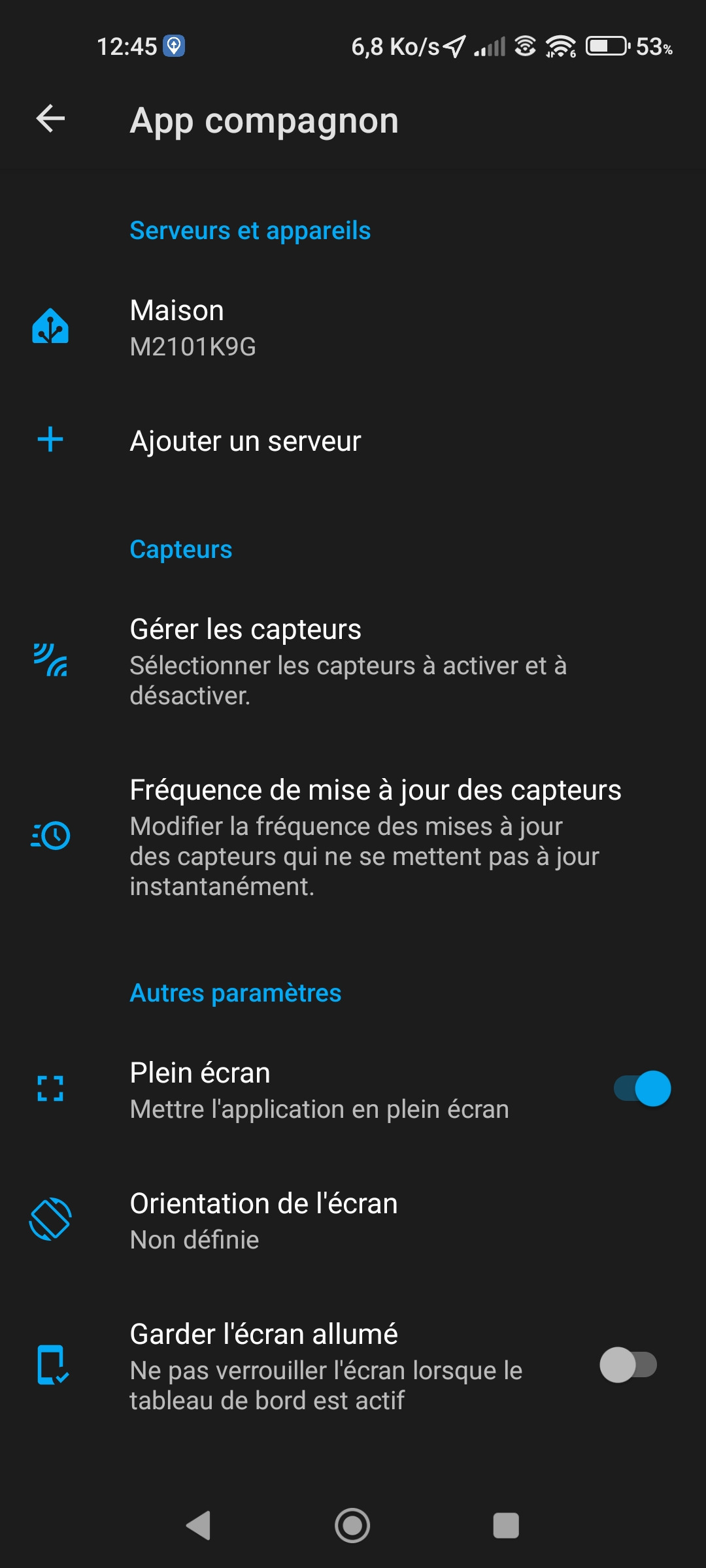

Je reviens vers vous @WarC0zes @BBE , pour vous dire encore Merci.
J’ai l’option Application Companion dans les Paramètres.

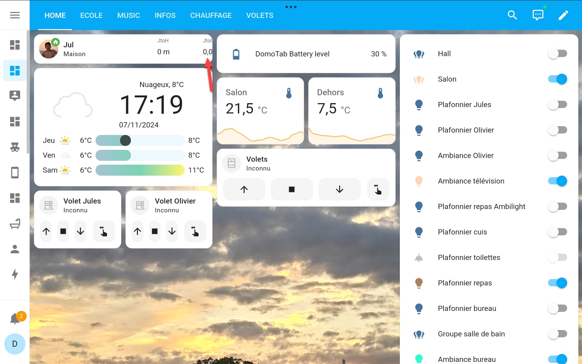

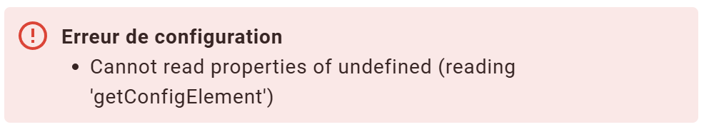

La première, en voulant faire un peu joujou avec le code (mais pour l’instant je n’ai rien modiifé), j’ai le message d’erreur suivant, qui m’empêche d’ailleur de valider n’importe quelle modification :thinking:

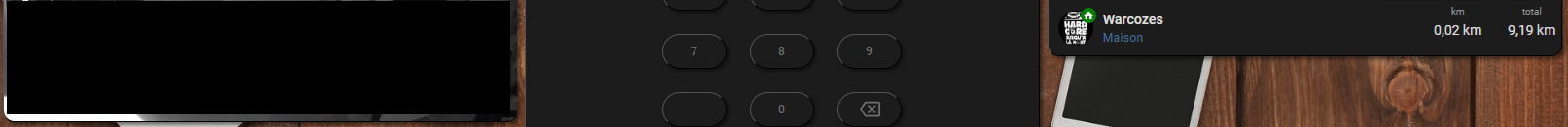

et le second souci, question d’alignement sans doute, mais ma dernière info sort du cadre (mais comme je ne peux pas enregistrer de modifications … :slight_smile: )

essaye de jouer avec la largeur ( width ), diminue un peu.
aucun soucis de mon coté, avec 3 colonnes:
je crois avoir oublié une donné essentielle, je suis sur 3 colonnes mais sur une tablette (avec le menu à gauche réduit) et même en modifiant/réduisant rien à faire.
je crois que je devrais revoir ma présentation des fonctions allumer/éteindre de mes lampes (avec une bubble car peut être ?) afin de prendre moins de place et passer sur 2 colonnes
je verrais demain, je suis en réunion jusqu’à minuit.

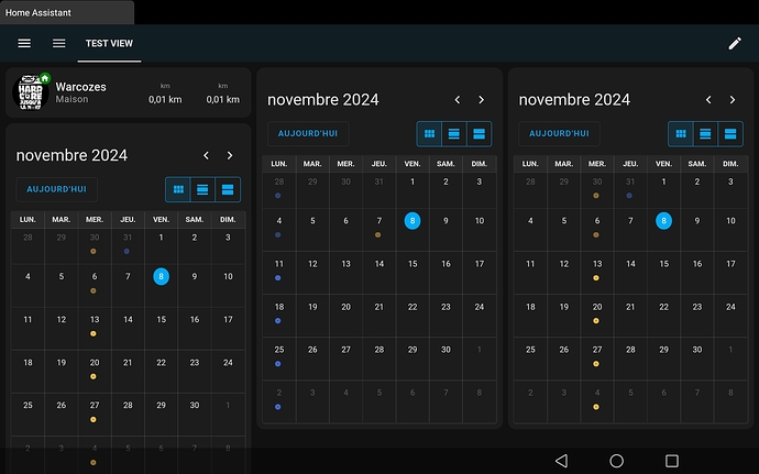

Voilà pour la tablette :
J’ai modifié le code ( j’avais mal utilisé multiple-entiy-row, c’est bien centré maintenant ) et rajouté card_mod pour décaler la carte a gauche . Il te faut installer card-mod à partir de HACS, pour que ça fonctionne.

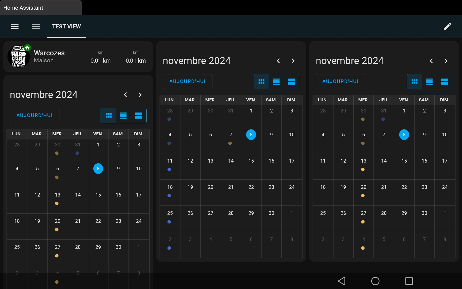

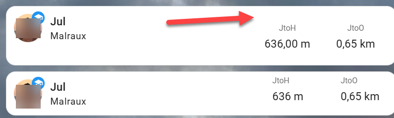

Au top @WarC0zes
j’ai juste un léger décalage (là c’est la vu pc, mais c’est pareil sur tablette)
En dessous c’est ton premier conseil de carte (qui sur pc est impeccable, mais pas sur tablette)
En voyant cela, je pourrai même pousser plus loin avec l’affichage du style, si au dessus du km, precision2, et en dessous rien, est ce faisable cela ?
