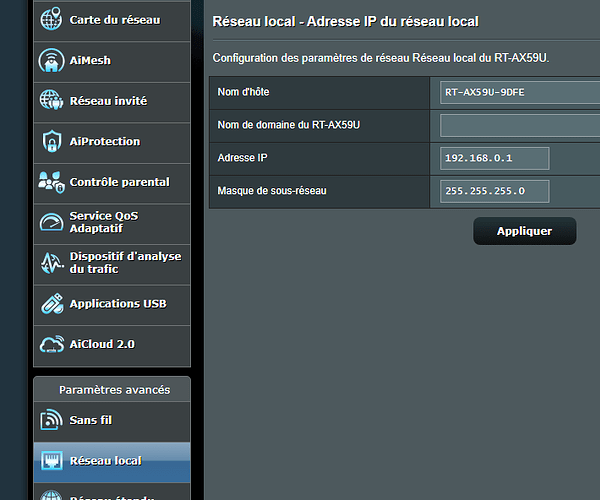

Mise en place d'un routeur
je pars du port 4 de ma livebox et je vais sur le port wan de mon routeur.

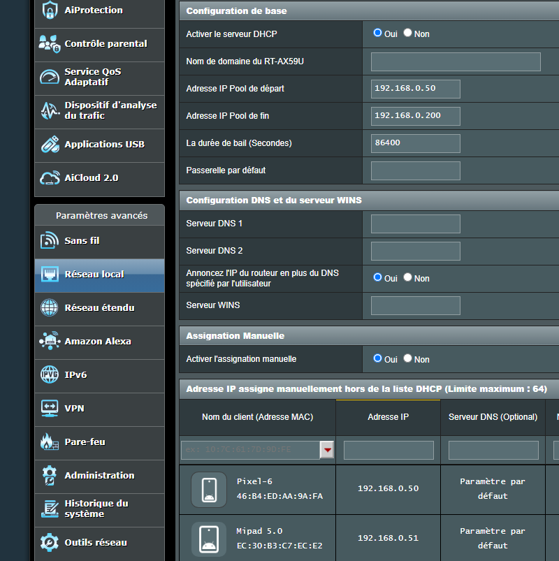

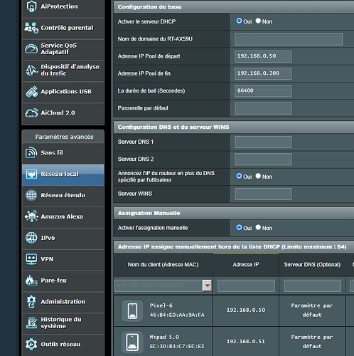

d’après ce que j’ai compris tu as configuré pas mal d’ip statiques
tu devrais limiter les adresses de départ et fin du serveur DHCP
ce que je t’avais préconisé plus haut

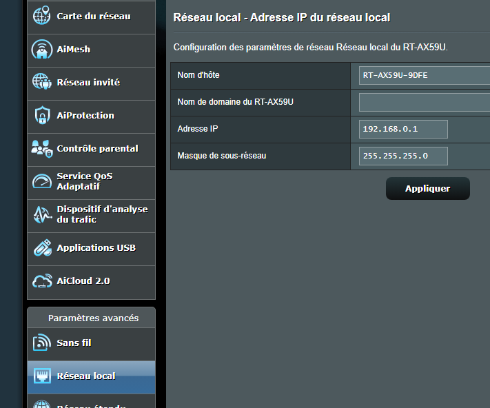

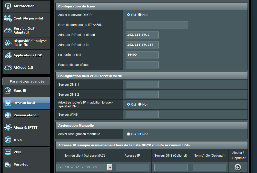

Et en branchant un pc en filaire sur un des port lan du asus et en le rebotant tu ne récupère pas une adresse en 192.168.50.x ?
je réussi à me connecter en wifi de mon pc et téléphone.
Et tu as bien une ip en 192.168.50.x ?

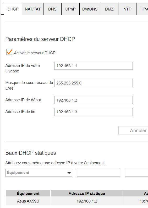

Si tu veux pas t’emmerder je te conseille de faire un reset de ta livebox avant, car elle doit ramer comme pas possible sur son interface avec les équipements que tu avais dessus, et de la reparamétrer seule sur ton reseau en coupant son wifi et en mettant une plage limité sur son dhcp comprenant l’adresse de ton routeur.
Et dans l’onglet DMZ tu mets ton routeur.

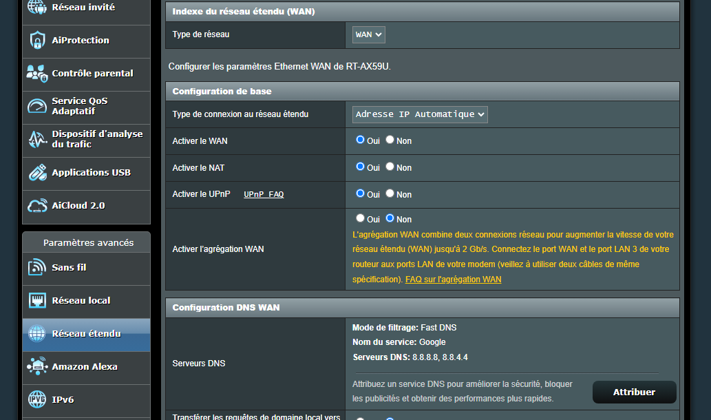

Le wan

oui mon pc en 192.168.50.208 et ma passerelle est 192.168.50.1
je le vois en faisant un ipconfig dans cmd de windows
Et bien c’est parfait :+1:
