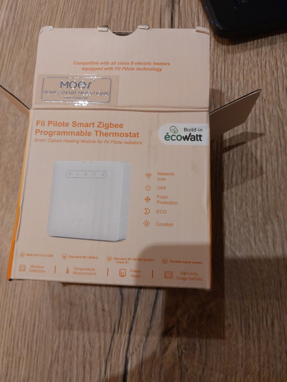

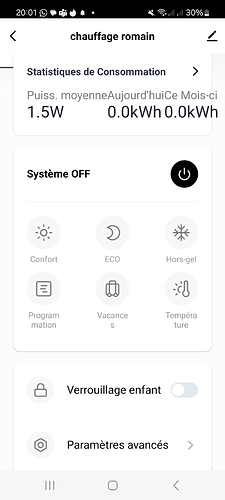

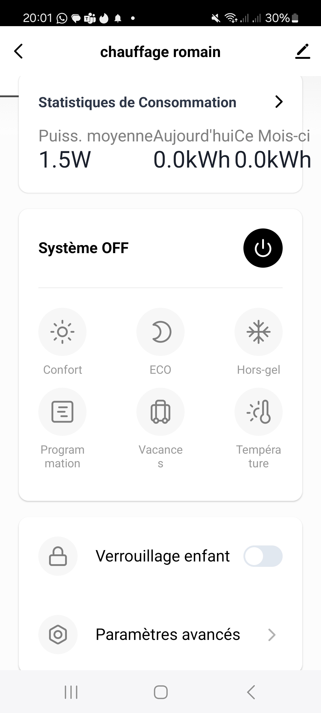

Voici le boitier en question
les modes remontent bien dans tuya

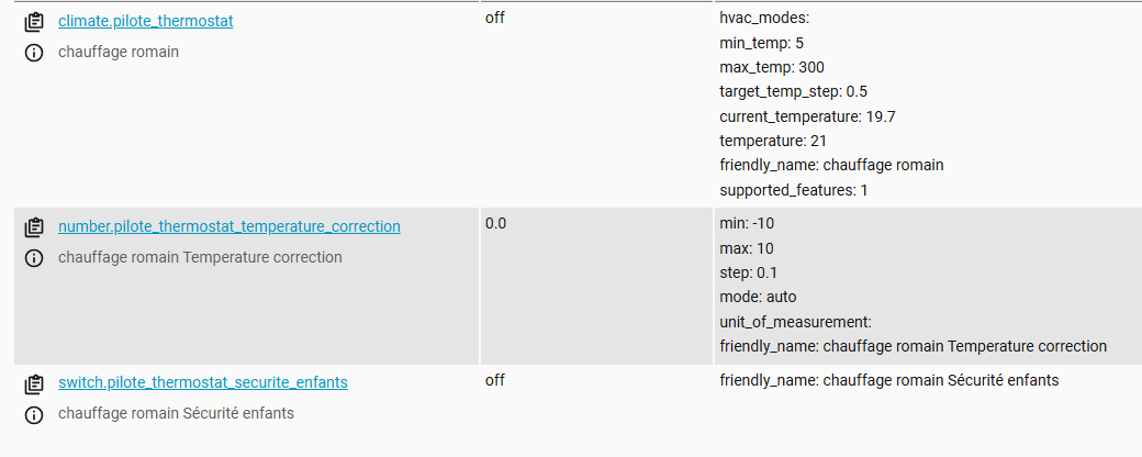

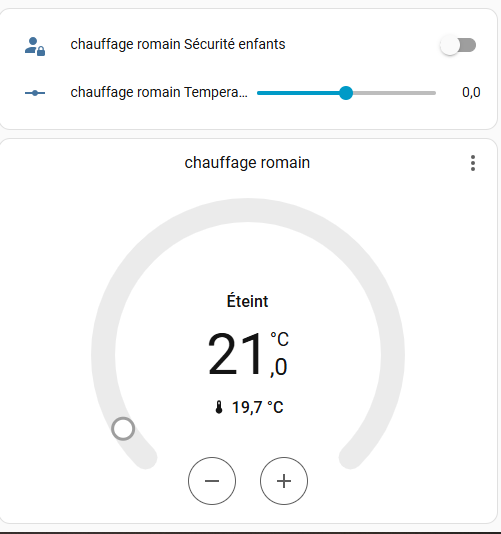

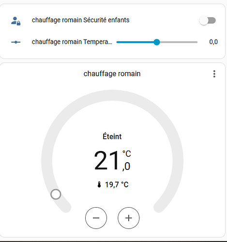

mais dans ha je n’ai que ça

Un fils pilote qui crée une entité climate c’est peu probable. Ce que tu montres là, c’est à mon avis autre chose.
Tu n’as pas indiqué si c’est zha ou z2m que tu utilises. Je penche pour le premier. Donc si tu es certain que l’appairage est bien fait, cherche un appareil dans l’intégration. Le nom est probablement différent
je pense par l’intégration tuya. sauf erreur je peux utiliser que ca avec une passerelle zigbee wifi
Dans ce cas, sauf à ce que l’intégration permette plus , ça risque d’être limité à ce que tu vois

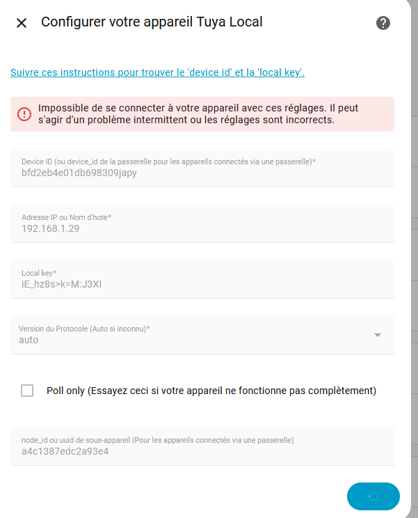

merci j’ai essayé avec local tuya mais lors de l’intégration j’ai cette erreur
PS: vu que je dois l’intégrer dans Tuya local avec la passerelle Zigbee j’ai l’impression que c’est la passerelle qu’il remonte et pas le thermostat
étrange vu que ça marchait avec l’extension de base tuya (il y a plusieurs options peut-être à explorer)… mais au final si c’est une passerelle zigbee pourquoi ne pas tester z2mqtt ? et pourquoi commander une autre passerelle zigbee ?
