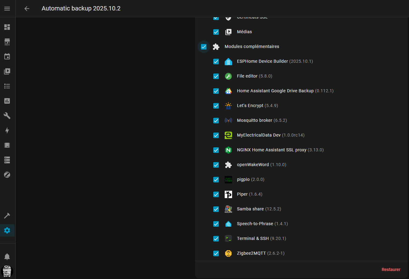

tu vas dans une sauvegarde et coche tout ce qu’il y a et le bouton restaurer sera sélectionnable.

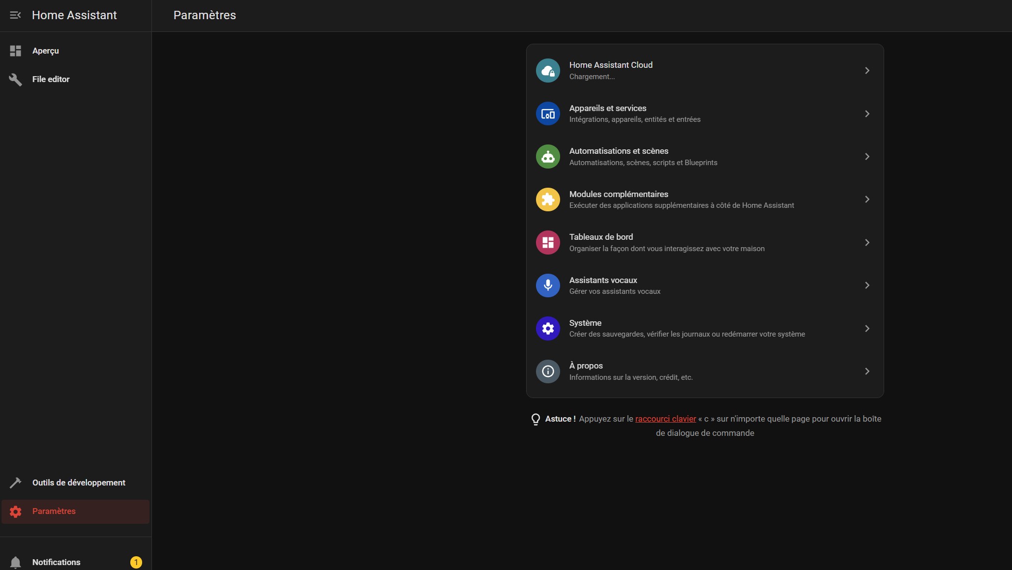

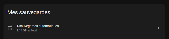

Dans paramètres / systèmes / sauvegarde. Tu vas dans mes sauvegardes et clic sur la flèche à droite.
