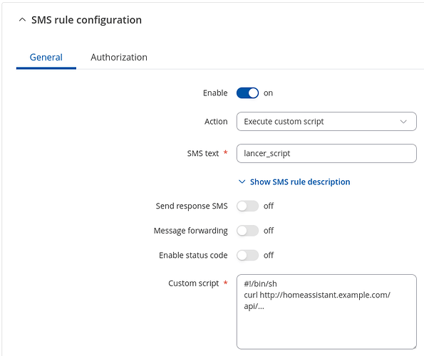

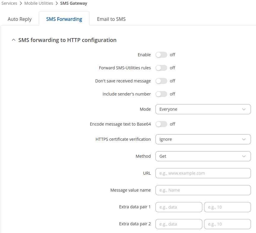

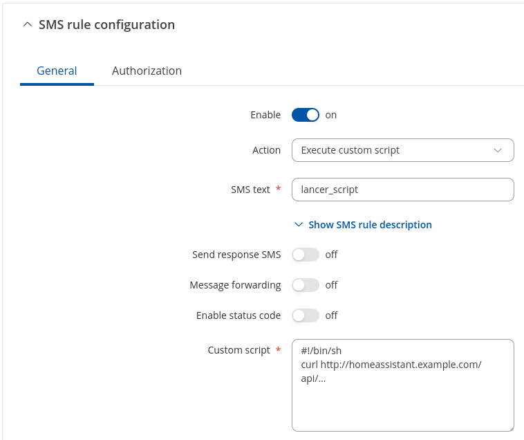

Tu as des routeurs/modems qui savent recevoir des SMS (en plus de permettre un accès réseau via 4G/5G.
Par exemple les routeurs de Teltonika : https://www.teltonika-networks.com/products/routers?features=127%2C130%2C131%2C132%2C133%2C134%2C135%2C311%2C129
Ils intègrent une passerelle SMS pour contacter un serveur en HTTP :
et ils permettent aussi d'exécuter des scripts (shell) :
Les prix varient en fonction des fonctionnalités et des débits 4G/5G mais il y a des modèles assez simples comme le RUT204.
