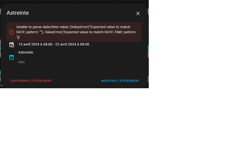

Bonjour à tous.
Je découvre les automatismes à l’aide du calendrier.
Lorsque je pars de chez moi, je souhaite que ma porte de garage s’ouvre de 70 cm.
Lorsque je suis d’astreinte, je souhaite qu’elle s’ouvre entièrement vu que mon véhicule d’astreinte ce trouve dans le garage.
Déjà, problème numéro 1 que j’essai de contourner vu que je n’y arrive pas.
Mes astreintes sont renseignés dans mon calendrier google, calendrier qui est bien synchronisé avec HA. Dans les automatismes, je choisi mon calendrier mais pas possible d’y choisir uniquement mes astreintes (entre les nuits, astreintes, rendez-vous, anniversaires, etc…). Je n’ai que « début de l’évènement » et fin de l’évènement" de ce calendrier.
J’essai donc de contourner ce problème en créant spécifiquement un calendrier sur HA nommé « astreinte » mais qui ne sera du coup, pas synchronisé avec google.
En me trompant de semaine, j’ai découvert que je ne pouvais absolument rien modifier ni supprimer une fois un évènement créer. Je ne comprends pas l’erreur indiqué par le message.
Auriez vous des pistes?

Pour le local calendar de ha il est buggé pour le moment, ce depuis la dernière mise à jour. On ne peut plus effacer une entrée ni la modifier. Je pense qu’il faut attendre une nouvelle mise à jour

La nouvelle version 2024.3.1 disponible corrige ce problème.

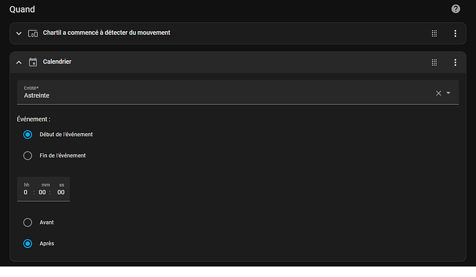

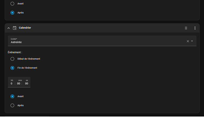

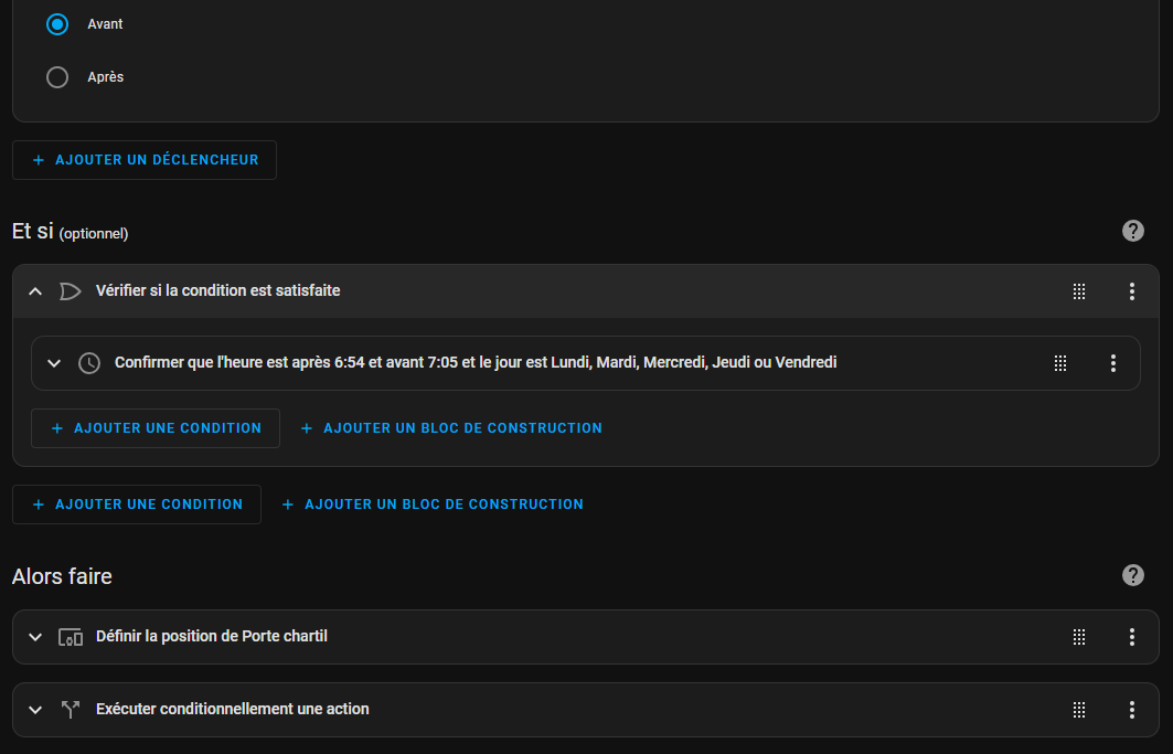

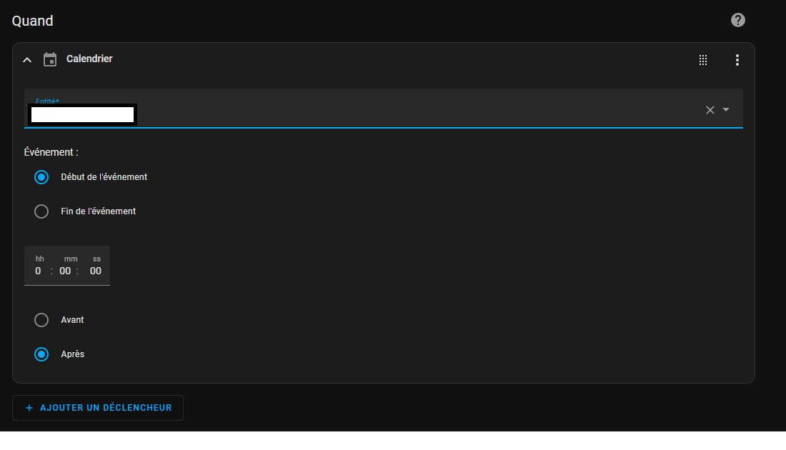

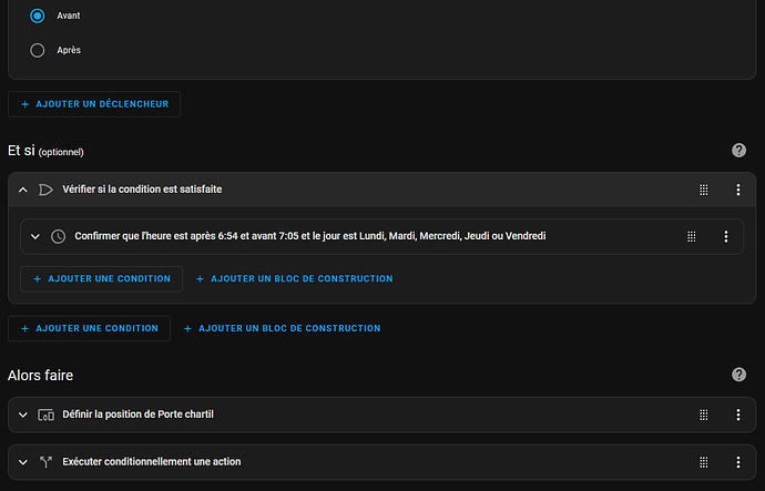

Ce que je souhaite faire c’est.
Si je suis d’astreinte, la porte du chartil s’ouvre à 100% et se referme après 30 secondes sans mouvement.
Si je ne suis pas d’astreinte, la porte s’ouvre de 30% et se referme dés qu’il n’y a plus de mouvement.
Dans les deux cas, la lumière s’allume
Voici le yaml pour la semaine d’astreinte:
alias: Chartil ouverture le matin astreinte
description: ""
  - type: motion
    platform: device
    device_id: a9320760dd5e8d4ff40c988d29bd2fdb
    entity_id: 52f1f0f2ae4deb5e0d3204934bde23ad
    domain: binary_sensor
  - platform: calendar
    event: start
    offset: "0:0:0"
    entity_id: calendar.astreinte
    event: end
    offset: "-0:0:0"
condition:
  - condition: or
    conditions:
      - condition: time
        after: "06:54:00"
        before: "07:05:00"
        weekday:
          - mon
          - tue
          - wed
          - thu
          - fri
  - device_id: d7fd2fbf0df31d8d46369f90f7032550
    domain: cover
    entity_id: 0a53f8f94be467979c75c45c3a39990f
    type: set_position
    position: 100
  - if:
      - condition: sun
        before: sunrise
        after: sunset
    then:
      - type: turn_on
        device_id: 59ef343d630a37bc2ac6f612c8bb7da0
        entity_id: ff7525a9373242793c9679f84e1cadf1
        domain: light
Et le code pour la semaine ou je ne suis pas d’astreinte.
alias: Chartil ouverture le matin habituelle
description: ""
  - type: motion
    platform: device
    event: end
    offset: "0:0:0"
    event: start
    offset: "-0:0:0"
condition:
  - condition: or
    conditions:
      - condition: time
        after: "06:50:00"
        before: "07:05:00"
        weekday:
          - mon
          - tue
          - wed
          - thu
          - fri
    domain: cover
    type: set_position
    position: 30
  - if:
      - condition: sun
        before: sunrise
        after: sunset
    then:
      - type: turn_on
        domain: light
