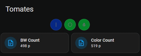

Maintenant j’en suis au dashboard, je suis arrivé à cela :
Mais je n’arrive pas à modifier la couleur de fond et ou faire un cadre et déplacer le nom de la carte.

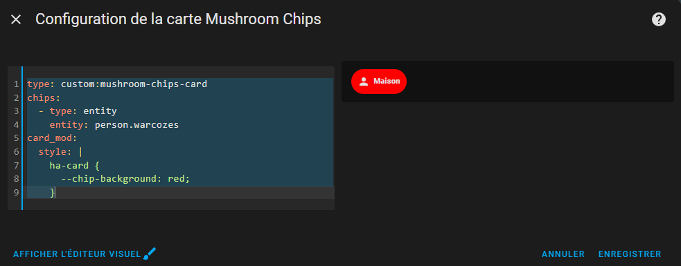

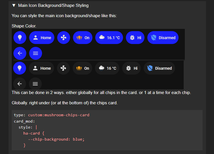

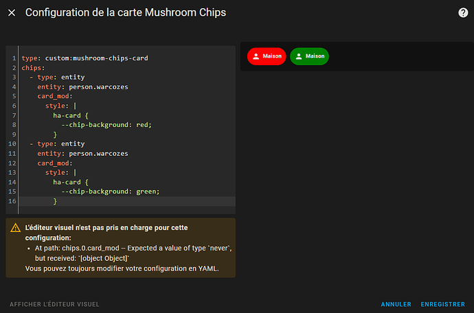

tu trouvera ton bonheur sur ce post:
Bonjour @WarC0zes ,

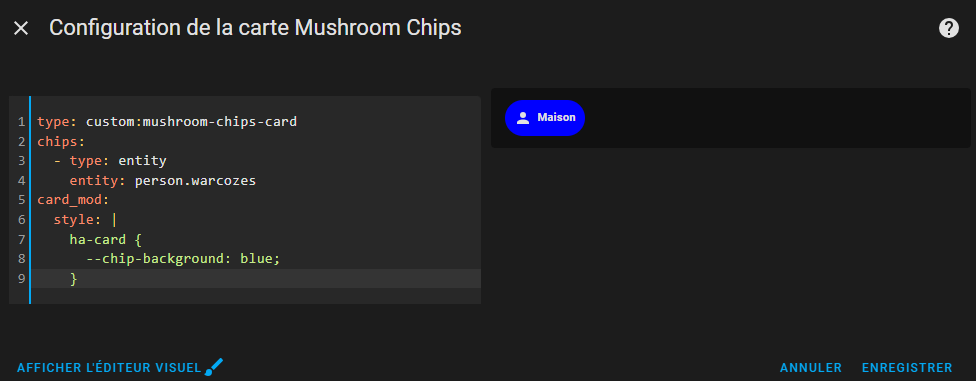

Oui j’ai vu ce post, mais cela ne change rien, j’ai testé avec :
type: custom:mushroom-chips-card
card_mod:
  style: |
    ha-card {
      --chip-background: blue;
et avec :
card_mod:
  style: |
        ha-card {
          background-color: rgba(50,50,50,0.7)
mais le fond de la carte ne change pas de couleur

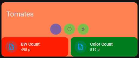

Merci Messieurs, désolé je pense que je me suis mal exprimé, en fait c’est le fond noir de la carte que j’aimerais modifier :
peek
en fait le fond noir de carte qui se trouve derrière les cartes BW count , Color Count et les trois boutons ainsi que derrière Tomates

Bon voilà un bout de code, un peu beaucoup moche, mais c’est pour l’exemple :stuck_out_tongue:
type: custom:mod-card
card_mod:
  style:
      ha-card {
        background: coral;
card:
  type: grid
  square: false
    - type: custom:auto-entities
      show_empty: false
      card:
        view_layout:
          grid-area: chips
        alignment: center
      card_param: chips
      filter:
        template: >
          {% set ns = namespace(select=[],entity="input_select.presence_mode") %}
          {% for opt in state_attr(ns.entity, 'options') %}
            {% set icon = iif(opt== 'home', 'mdi:power-on', icon) %}
            {% set icon = iif(opt== 'back', 'mdi:power-off', icon) %}
            {% set icon = iif(opt== 'absent', 'mdi:water-sync', icon) %}
            {% set ns.select = ns.select + [
                "type": "template",
                "icon": icon,
                "entity": ns.entity,
                "icon_color": '{{ iif(is_state("input_select.relai_1", "' ~ opt ~ '"), "red", "disabled") }}',
                "tap_action": {
                  "action": "call-service",
                  "service": "input_select.select_option",
                  "service_data": {
                    "entity_id": ns.entity,
                    "option": opt
                "card_mod": {
                  "style": 'ha-card {
                      {% if is_state( "' ~ ns.entity ~ '" , "' ~ opt ~ '" ) %}
                         --chip-background: rgba(0,0,255,0.5);
                        --chip-background: rgba(0,255,0,0.5);
          {% endfor %} {{ ns.select }}
    - square: false
      type: grid
        - type: custom:mushroom-entity-card
          entity: input_number.bw_print_count
          layout: horizontal
          entity: input_number.color_print_count
          state_color: true
      columns: 2
  columns: 1
  title: Tomates
Ah bien, mais moche je confirme :smile:

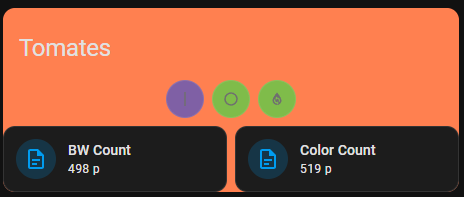

C’est ok, j’ai tenté de l’appliquer sur les 2 cartes de la grille du bas, mais sans succès :
    - square: false
      type: grid
          style: |
            ha-card {
              background-color: red;
          layout: horizontal
          style: |
            ha-card {
              background-color: green;
          state_color: true
      columns: 2
  columns: 1
  title: Tomates
rouge pour BW Count
vert pour Color count
