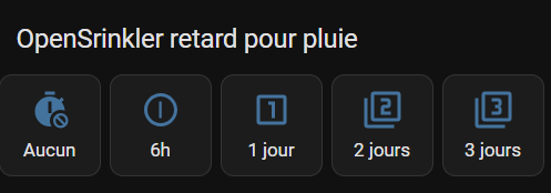

S’il n’y a que 4 valeurs possibles, une solution pourrait aussi consister à créer 4 boutons avec ces 4 valeurs. J’ai mis en place cette approche pour définir une délais en cas de pluis pour mon arrosage. Ca donne ça sur mon dashboard:

Par définition, tu ne peux appuyer que sur un bouton à la fois. Dans mon cas, si je clicque sur 6h, le délais passe à 6h. Si la seconde d’près je clique sur 1jour, le délais passe à 1 jour. Chaque clic sur un bouton lance un script qui modifie la valeur de l’entité.
Ci-dessous le code de ma carte si ça t’intéresse:
Code
square: true
type: grid
  • show_name: true
    show_icon: true
    type: button
    tap_action:
    action: call-service
    service: opensprinkler.set_rain_delay
    entity_id: sensor.opensprinkler_rain_delay_stop_time
    rain_delay: 0
    entity: input_button.0
  • show_name: true
    show_icon: true
    type: button
    tap_action:
    rain_delay: 6
    entity: input_button.6h
  • show_name: true
    show_icon: true
    type: button
    tap_action:
    rain_delay: 24
    entity: input_button.1_jour
  • show_name: true
    show_icon: true
    type: button
    tap_action:
    rain_delay: 48
    entity: input_button.2_jours
  • show_name: true
    show_icon: true
    type: button
    tap_action:
    rain_delay: 72
    entity: input_button.3_jours
    columns: 5
    title: OpenSrinkler retard pour pluie
ça me parait une solution à ma portée. je me renseigne comment utiliser ce code, et je vous dis ce qu’il en est.
