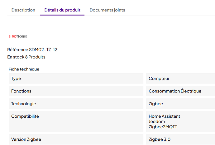

Edit : je viens de voir qu’il y a de nouveaux capteurs sur domadoo https://www.domadoo.fr/fr/suivi-energie/8165-bituo-technik-compteur-consommation-ou-production-energie-zigbee.html
Mais je ne trouve pas d’info sur une éventuelle compatibilité ZHA :(.
D’après les détails du produit, il le serait compatible avec ZHA.
Au pire, tu les appelles pour confirmer.
Encore un gros moins pour ZHA, tu n’as pas de liste de compatibilité officielle, contrairement à Z2M.
J’avais envoyé un mail mais pas de réponse pour savoir s’il était compatible ZHA.
Du coup j’ai commandé et reçu à l’instant.
Il n’est pas compatible ZHA.
