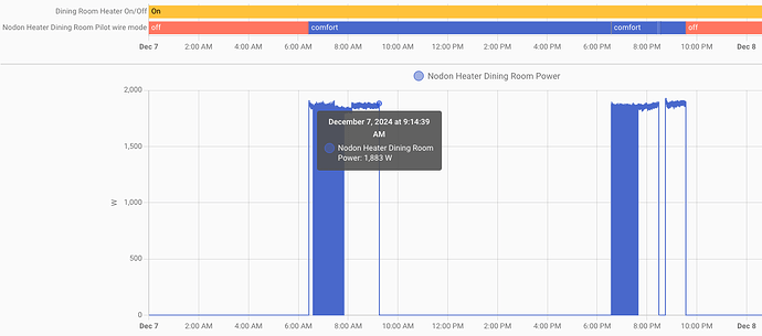

Timing intéressant, j’ai eu un autre problème hier samedi 7 décembre quand j’ai soudain trouvé mon radiateur en HORS GEL (7 C) alors qu’il était en CONFORT dans Z2M… Je sais que « les ordres hors gel ou délestage sont prioritaires » en mode PROG sur mon 2000W SAUTER Sibayak mais je ne sais pas pourquoi il aurait été en HORS GEL car le mode DETECTION FENETRE OUVERTE est bien sur off. Comparé à la fois précédente où c’était bien le Nod-On qui avait buggué, ici, je ne sais pas… et mes logs Z2M sont bizarrement vides pour hier matin…
Selon les graphs, on voit bien que la conso du NodOn s’est effondré à 9h14 hier matin alors qu’il était bien sur CONFORT et que c’est seulement reparti après 18h quand j’ai découvert le problème et fait une bascule vers ECO puis retour sur CONFORT.
