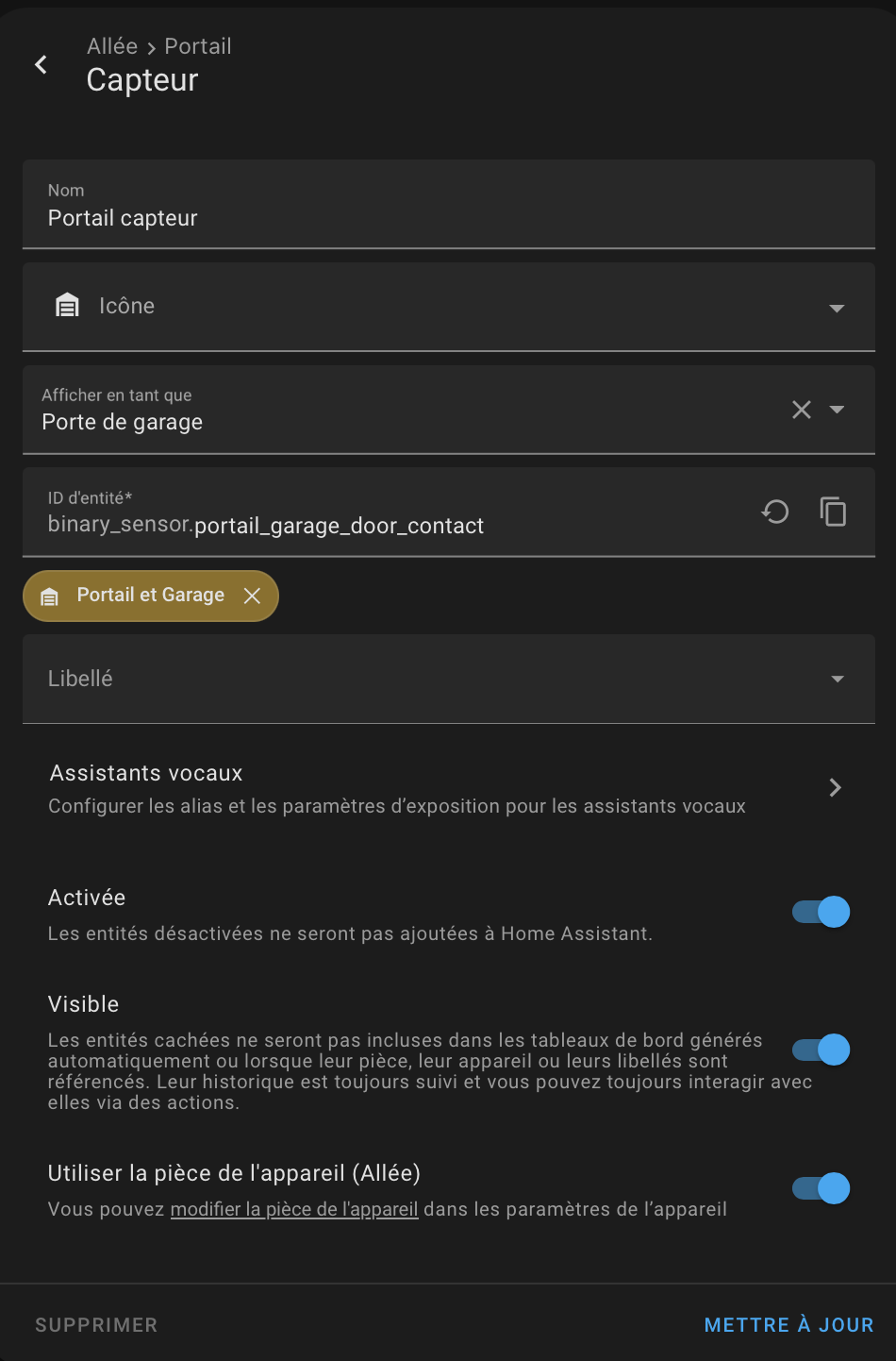

ton entité binary_sensor tu peux la mettre directement en tant que porte de garage.
Normalement, tu auras les icônes adéquates.
À modifier dans les paramètres de l’entité ( la roue crantée )
Bonjour, Merci pour ton retour, j’ai bien paramétrer mon entité Binard_sensor.
Mais comment le rendre clicable ?
