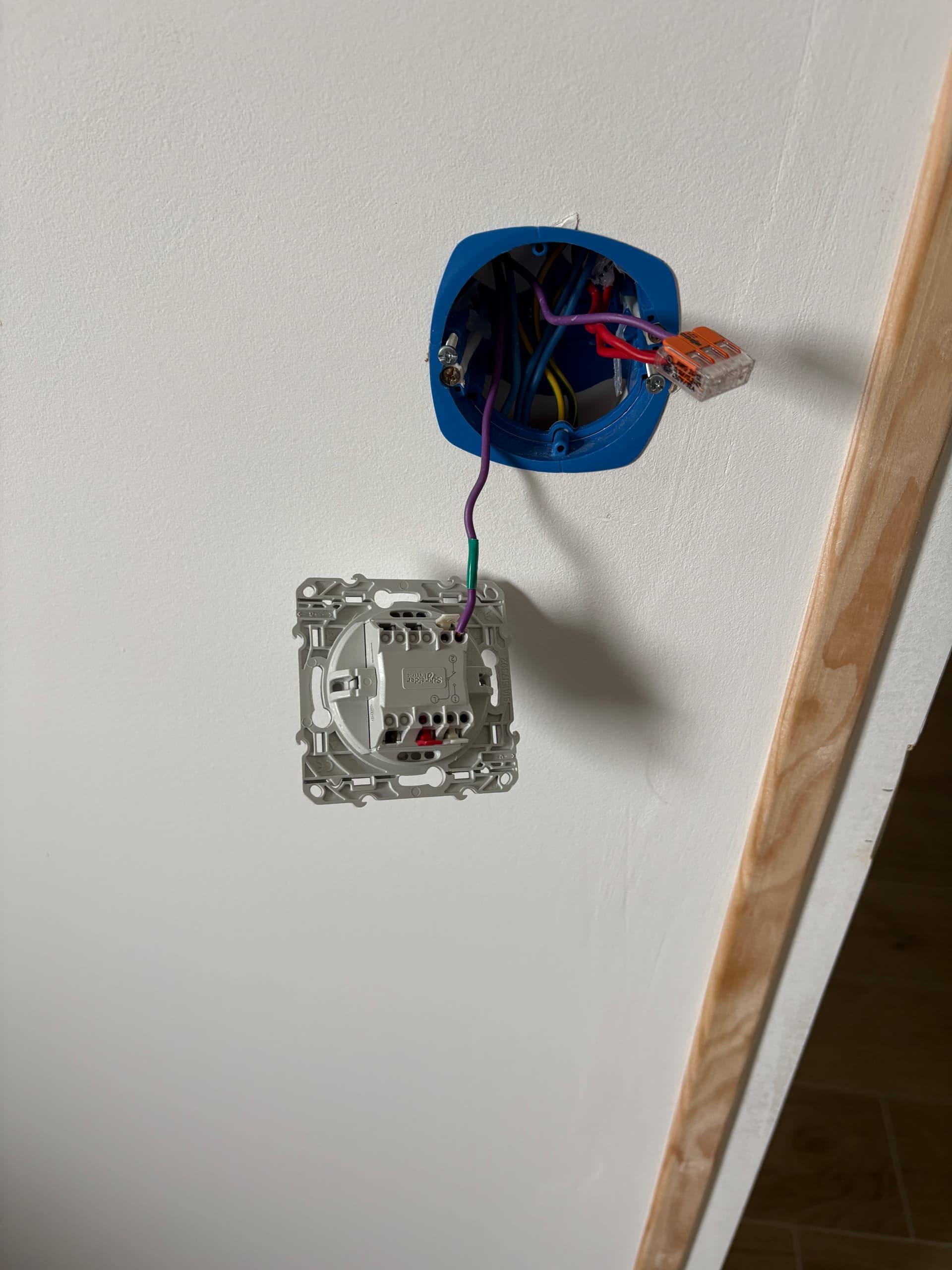

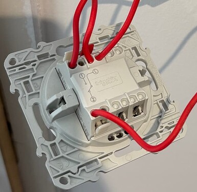

tu es vraiment sur de ton cablage ?
vu qu tu as tout mis en rouge c’est complique a déchiffrer ?
Non je ne suis pas sur au niveau des violets, si c’est le bon que j’ai pris oui pour le test tout est rouge j’ai que ça sous la main
Actuellement c’est un interrupteur, mais j’ai prévu les ressorts pour qu’il soit en poussoir après
Ok le cablage est pas bon du tout.
Peux tu recabler comme a l’origine (sans module) et envoyer une photo des 2 inters ?
Oui tu as mal câblé le truc.

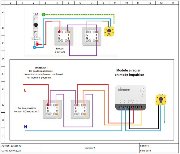

Il faut revenir au cablage original avec les 2 va-et-vient, donc :
  • Dans le pot où il n’y a pas le module : les deux navettes sur bornes 1 et 2 de l’inter, phase sur borne L de l’inter
  • Dans le pot avec le module : les deux navettes sur bornes 1 et 2 de l’inter, la lampe (noir je pense) sur la borne L de l’inter
Le module est hors circuit, la lampe doit fonctionner comme avant en mode va et vient (tester).

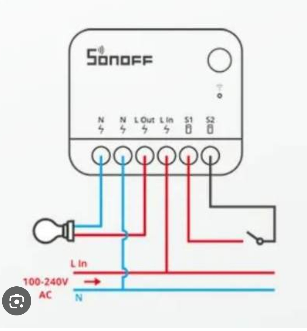

Ensuite on met le module, donc :
  • Alimentation : phase et neutre
  • Sortir la lampe de l’inter et la mettre sur L out du module
  • Relier la borne L du va et vient où était précédemment l’ampoule au S2 du Sonoff
Résultat :
Ensuite tu mets le mode trigger sur “Edge “ dans Z2M (inutile de pousser le bouton 3 fois sur le module)
Tester que :
  • Le va et vient fonctionne comme avant mais il commande le relais qui commande la lampe
  • La lampe peut être contrôlée indépendamment avec HA

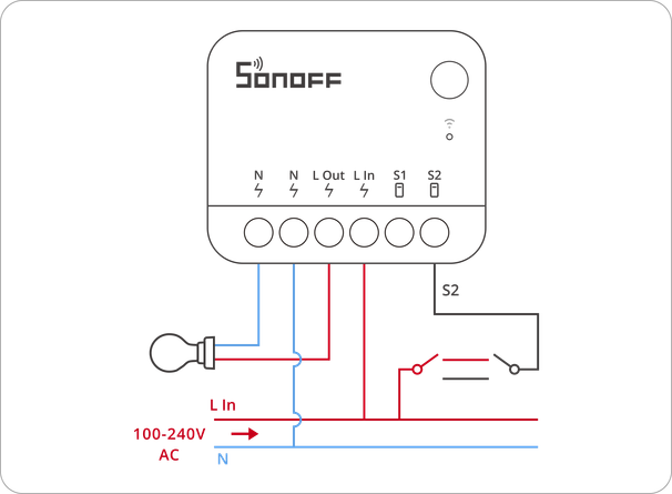

Si tu veux mettre tes inters en poussoir
Il faut les câbler sur la bonne borne de l’inter sinon c’est inversé, les mettre en parallèle, mettre le trigger sonoff sur Pulse, et câbler comme ça :

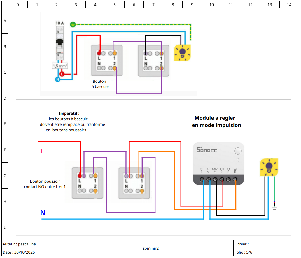

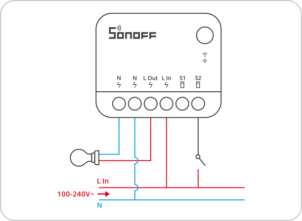

Comme dit par @Tochy, remet ton câblage comme d’origine.
Puis, tu dois faire le câblage suivant :
Voici le câblage de base qui fonctionne, l’objectif c’est de le mettre en poussoir, et c’est un va-et-vient

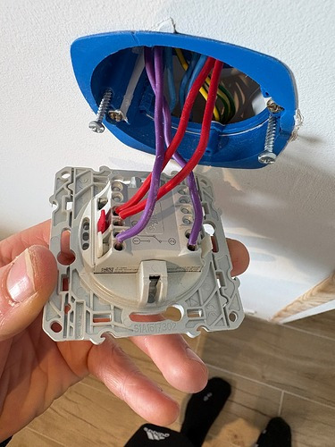

Sur cet image :
Tu débranches les 3 fils de gauche (2 rouges et le violet) et tu les mets dans un wago. Tu peux laisser le violet de droite sur l’inter ça l’isolera.

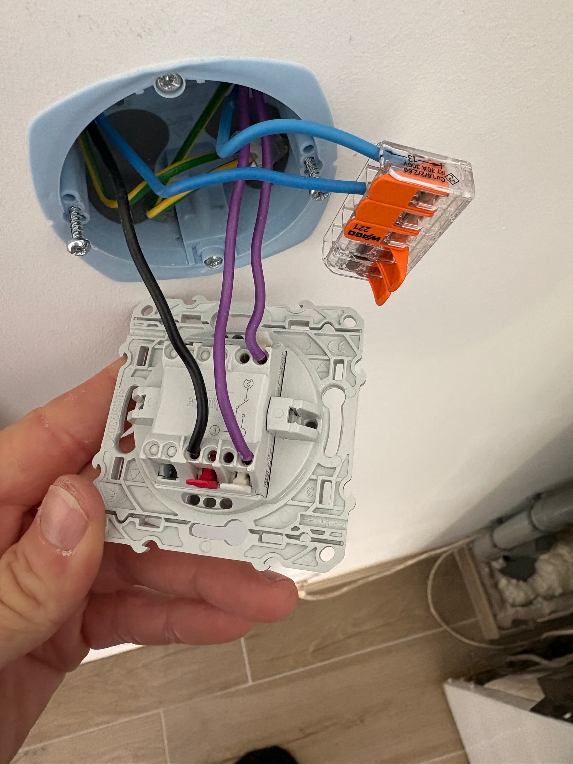

Sur celle ci :
Les 2 fils bleus, tu les sort du wago et tu les mets sur les N du sonoff
Tu débranches 1 des violets que tu mets en Lin du sonoff. (tu ne touches pas a l’autre ni au noir)
Tu remets le courant et tu verifies si le sonoff est alimenté ou pas et tu me dis.

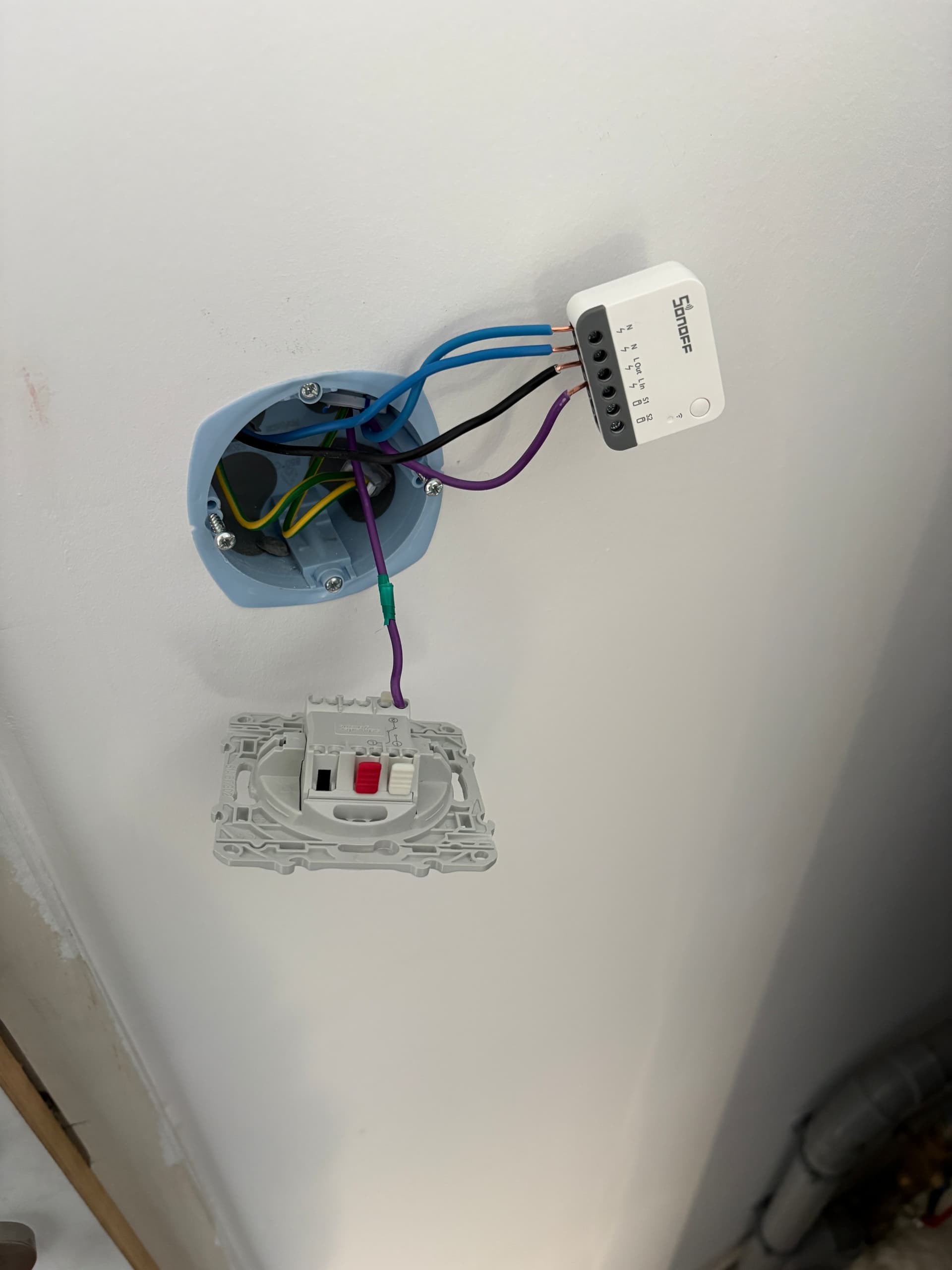

Si tu peux me remettre une photo après ça du coté ou est le module
Je te confirme, ça fonctionne bien depuis HA et le module
