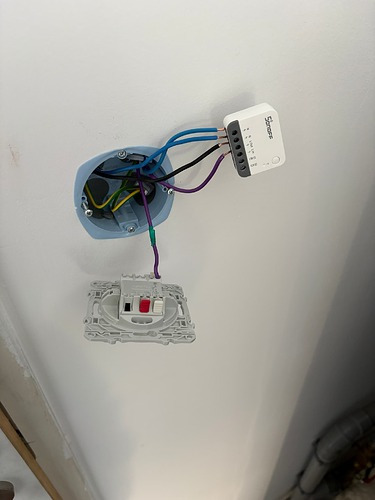

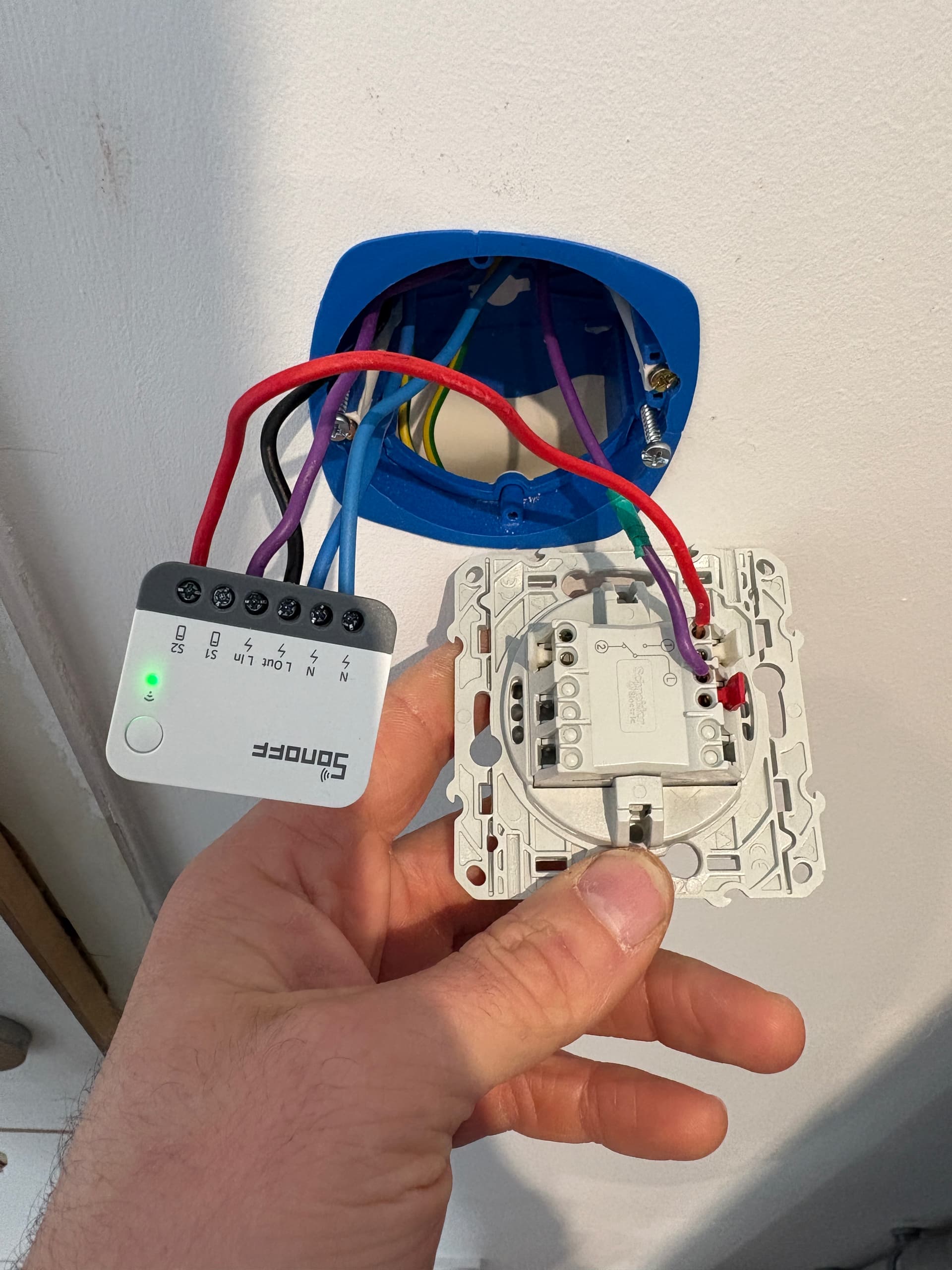

Tu debranches le fil violet (avec le repere vert) de son emplacement et tu le met dans la borne 1 de l’inter.
Tu ajoutes un morceau de fil entre la borne 1 de l’inter et la borne s2 du sonoff.
Le fil violet qui est sur le sonoff, tu le debranches et tu le mets sur la borne rouge de l’inter.
Tu ajoutes un morceau de fil entre la borne rouge de l’inter et le Lin du sonoff

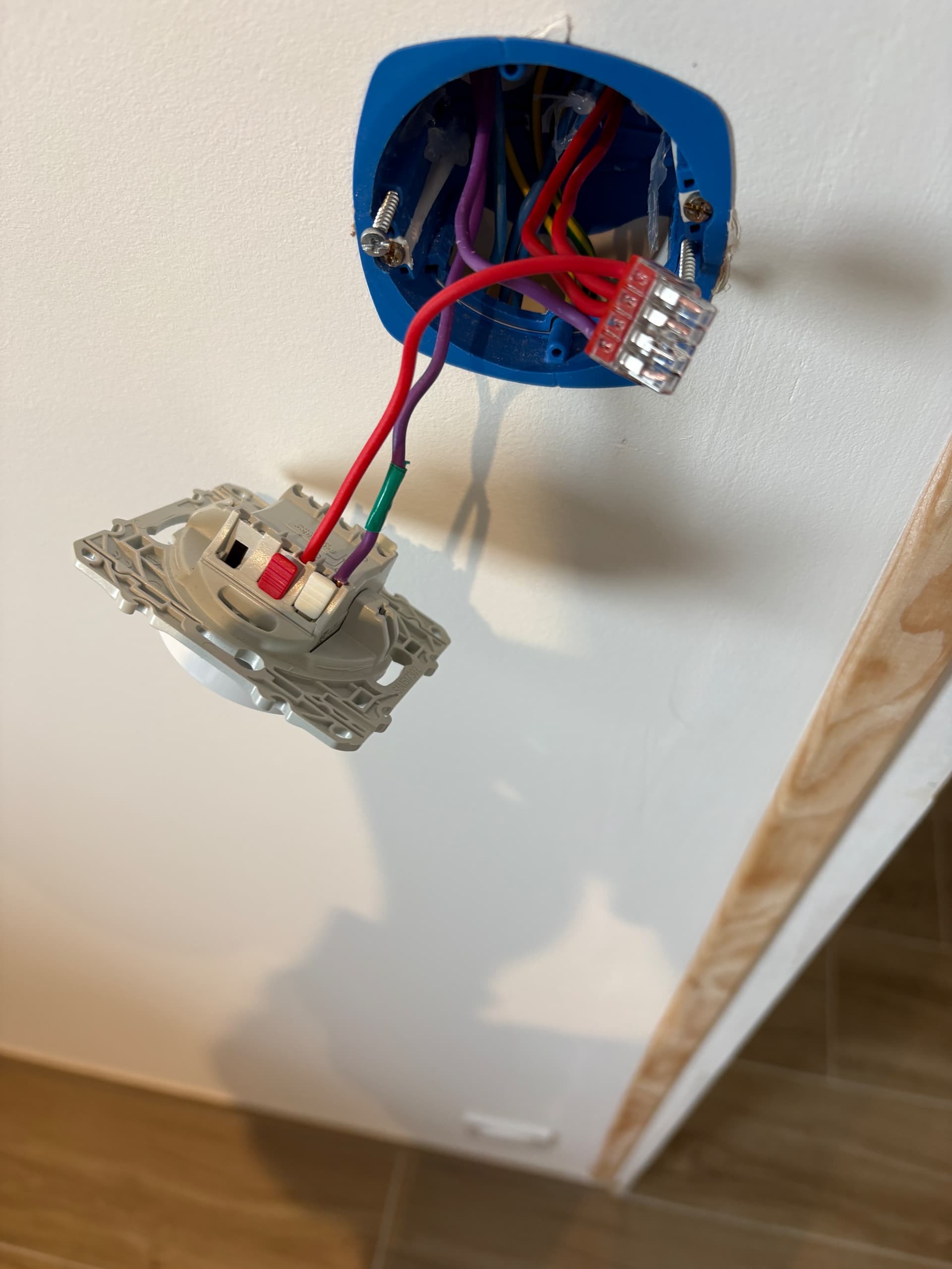

De ce coté

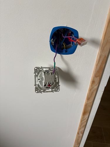

Pareil tu debranches le fil violet (avec le repere vert) de son emplacement et tu le met dans la borne 1 de l’inter.
Tu ajoutes un morceau de fil entre le wago ou sont les rouges et le violet et la borne rouge de l’inter.
Il ne reste plus qu’a régler le module pour son fonctionnement avec des poussoirs et tout devrait fonctionner aussi bien poussoirs que ha.
Coté sonoff, une fois que ça fonctionne, raccourci les fils qui sont branché dessus pour que le cuivre ne dépasse pas du bornier.
Ça fonctionne, sauf côté où il n’y a pas de module, le bouton ne marche pas.
D’après les plans, la liaison violette devrait être pareil de chaque côté, soit sur le L soit sur la borne 1

Oui j’ai oublié une etape et j’ai corrigé ce post
De ce coté
[image]
Coté sonoff, une fois que ça fonctionne, raccourci les fils qui sont branché dessus pour que le cuivre ne dépasse …

Sur l’inter le rouge et le violet(avec vert) vont sur la borne 1
Le violet du sonoff va sur la borne rouge de l’inter
Tu rajoutes un fil entre la borne rouge de l’inter et Lin du sonoff

Le truc important c’est de bien identifier tes fils navettes (violet ici) pour que un devienne une phase et l’autre une commande.
C’est pour ça que j’ai décomposé les étapes.
Si à la première étape le module n’avait pas été alimenté il aurait fallu intervertir le violet d’un coté ou de l’autre (et seulement d’un coté)

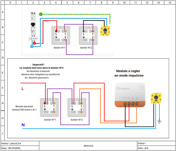

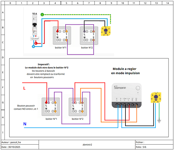

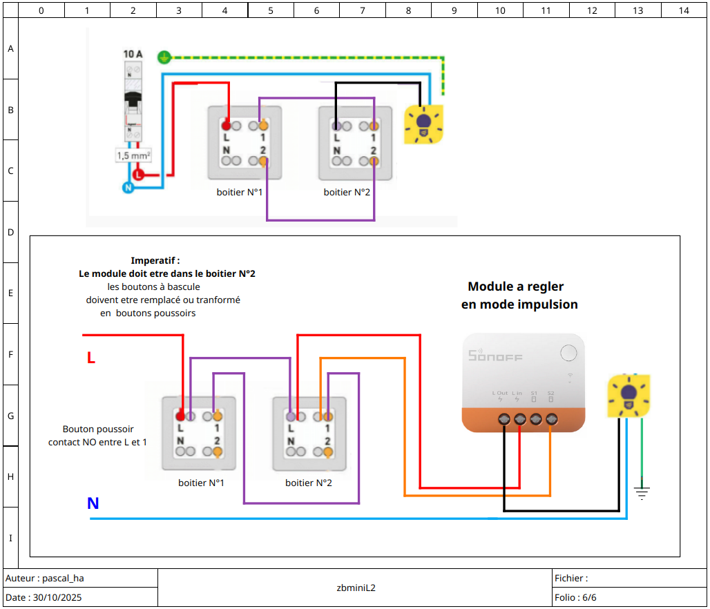

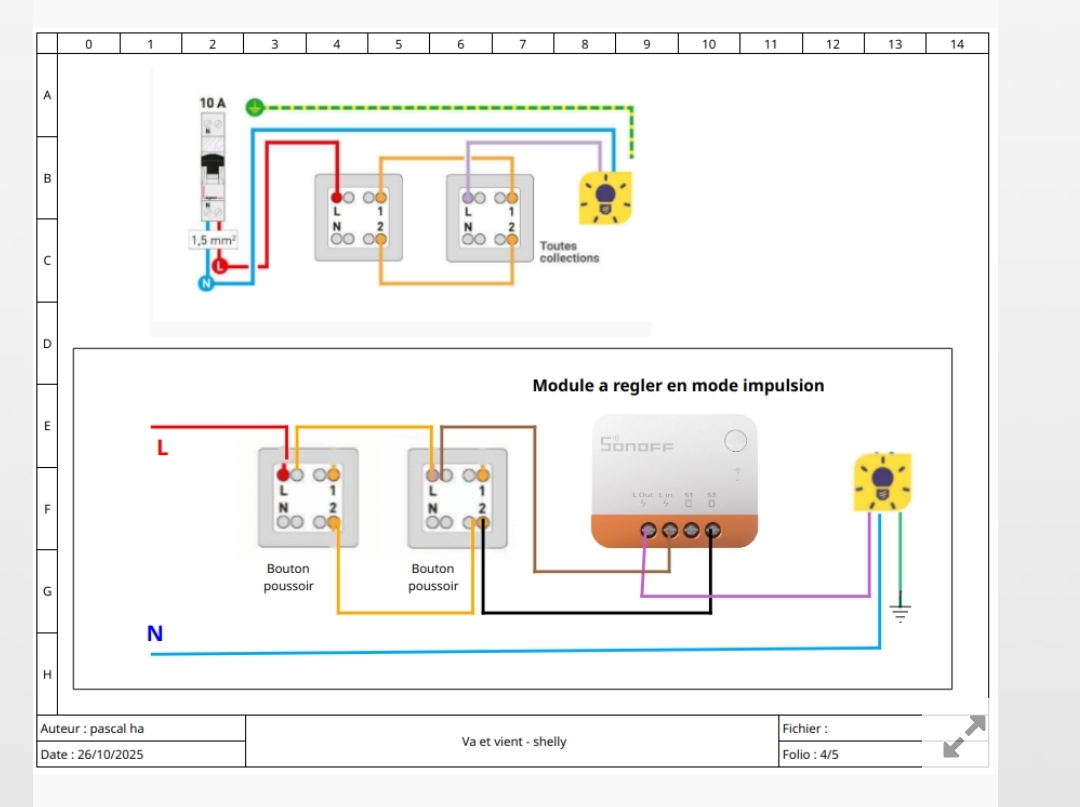

Salut Pascal, petit message pour saluer ton schéma : c’est très clair et propre, vraiment parfait !
Merci @Thomas9278
Mais il vaut mieux utiliser ceci, ils sont plus juste et plus complet.
ZBMINIL2 sans neutre :
ZBMINIR2 avec neutre :

Plus juste çà dépend si les poussoirs sont du legrand ou du schneider
Legrand en général le contact est entre L et 2
Schneider c’est entre L et 1
Il faut se fier au schéma qu’il y’a dessiné sur le bouton et si il n’y en a pas, tester.
Oui, je sais, c’est pourquoi j’ai précisé contact NO (ouvert) en L et 1
Mais la majorité, c’est L et 1 , mais bon, c’est comme pour les couleurs de fil, ça dépend.. du fabricant ou de l’électricien…

Va falloir que tu te fasses une collection de schéma par marque de poussoir et par module avec ou sans neutre

Serait il possible de nous dire avec quel logiciel tu as réalisé ces schémas. Car il sont très propres et agréable à lire.
Merci d’avance
Logiciel open source qelectrotech

tu vas devoir te coller a faire une publication sur le portail
le nombre de fois ou on dégaine tes super schéma

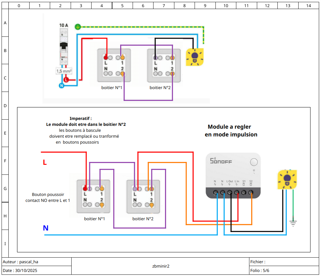

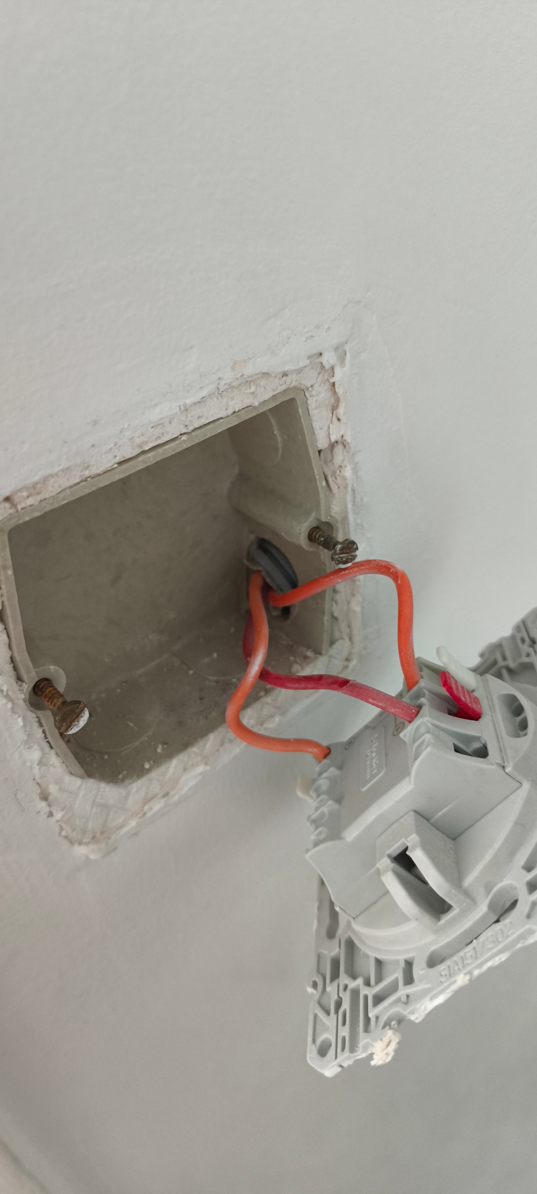

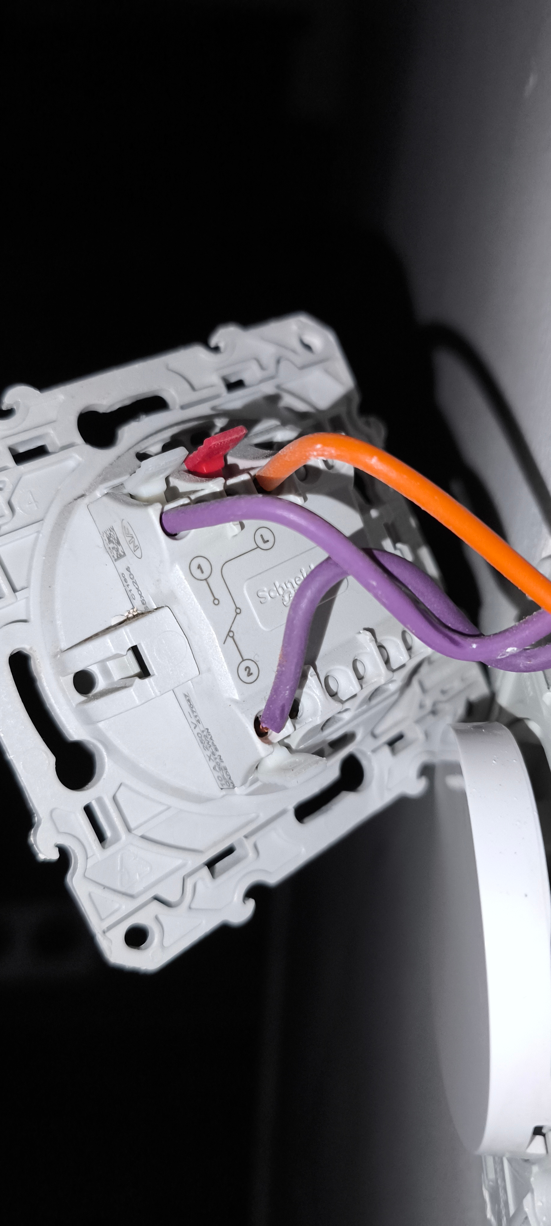

Bonjour, je suis dans un cas similaire. J’ai bien saisi les schémas de Pascal, en revanche j’ai un ZBMINIR2 (donc avec neutre), mais je n’ai pas le neutre qui arrive dans le second boitier… En attendant j’ai fait mes connections dans le premier boitier, mais les interrupteurs à bascule sont inutilisables (j’ai 2 détecteurs de mouvement paramétrés dans HA). Ce que je souhaiterais faire c’est pouvoir continuer à utiliser les interrupteurs en même temps que mon scénario. Je devrais passer sur du ZBMINIL2 pour le connecter au second boitier (et changer par des poussoirs) ou il y a une autre solution pour mon ZBMINIR2 ?
Merci d’avance !
En haut :
En bas (le violet en bas est ma phase permanente) :
