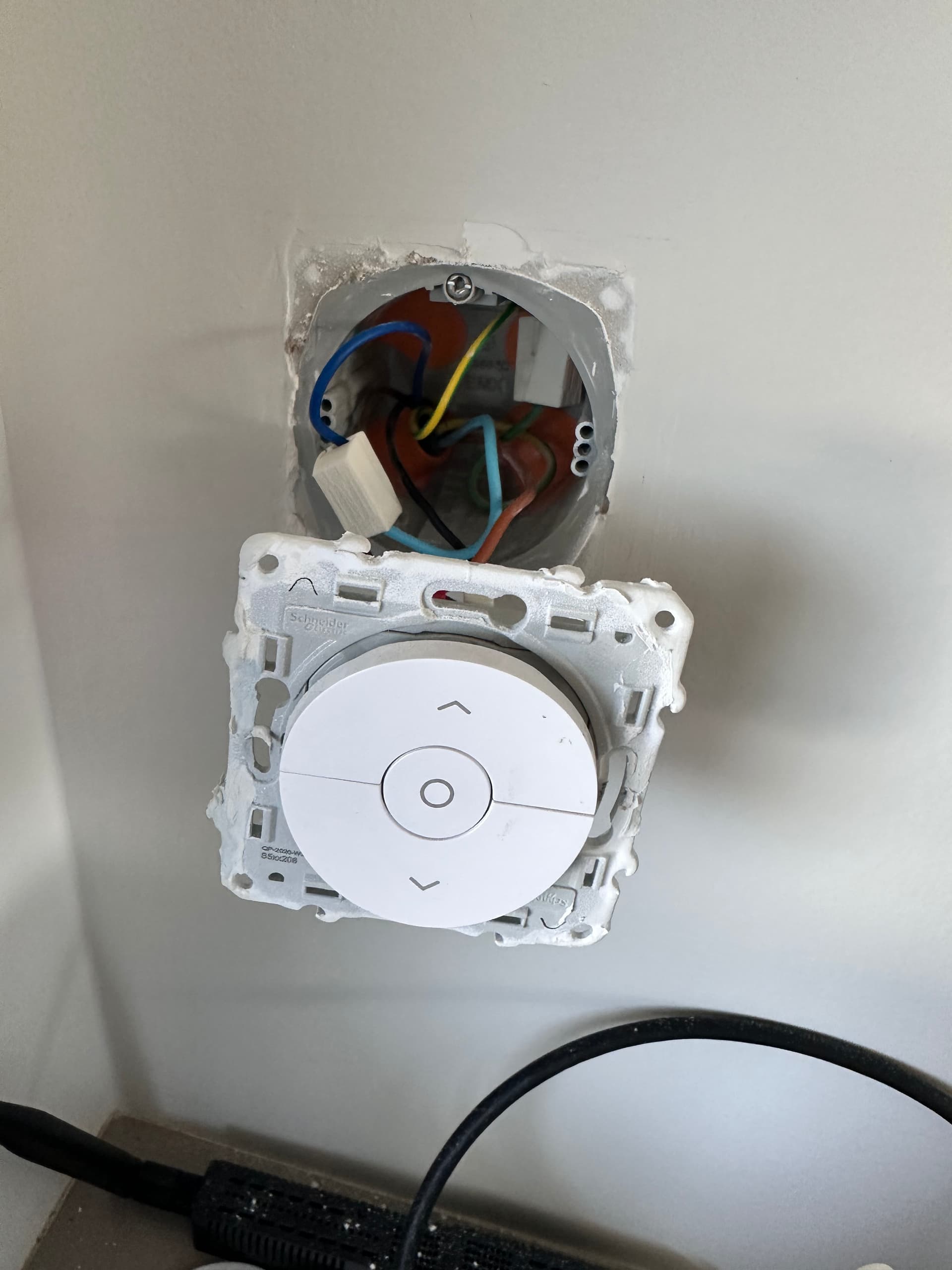

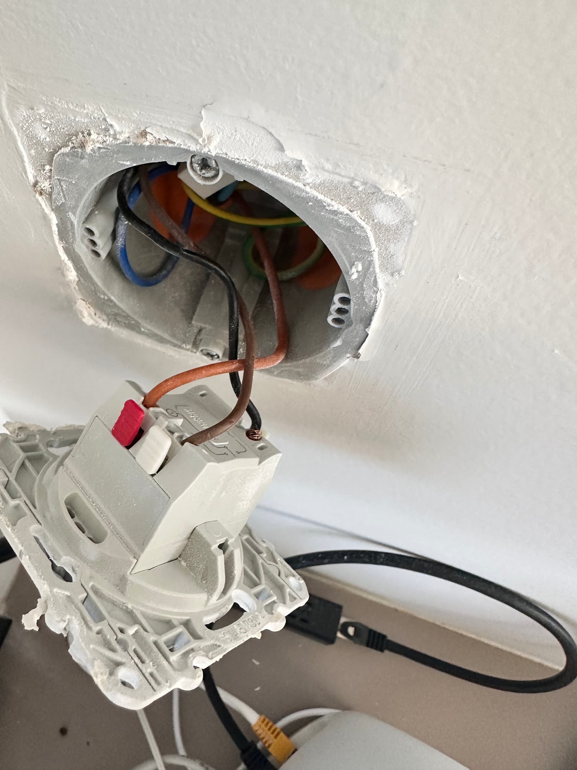

J’ai acheté 2 modules NOUS B4Z ZigBee pour le pilotage de mes volets roulants. C’est la première fois que j’en installe un et je ne suis pas très calé en électricité.

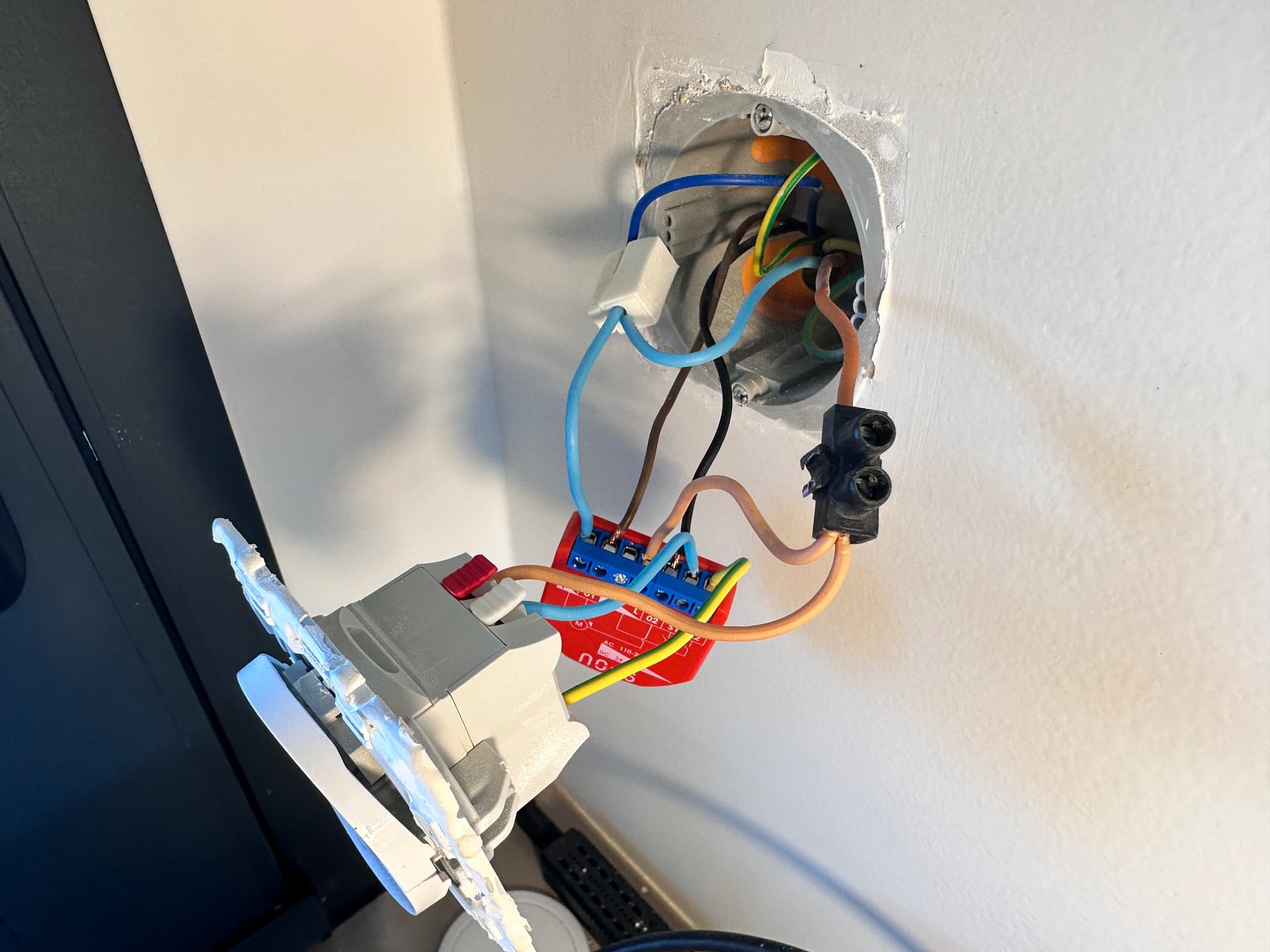

J’ai donc un doute sur mon câblage, mais après avoir pas mal écumé les forums et YouTube, je ne pense pas m’être trompé. Je vous propose de regarder mes photos et de me donner votre avis.
Mais avant, je vous explique mon problème. L’interrupteur physique Schneider de mon volet a 3 positions : montée, descente, arrêt. Lorsque le module est en place, je ne peux plus arrêter la descente ou la remontée de mon volet. Le bouton d’arrêt ne fonctionne pas.
Ce qui me surprends, c’est que via HomeAssistant, je peux sans aucun problème monter, descendre et arrêter le volet comme je veux. Tout fonctionne normalement.
Vous l’avez sûrement compris, je souhaite que mon volet fonctionne comme s’il n’y avait pas de module domotique. Comme ça si un jour ma box tombe en panne, ce sera transparent.
J’aimerais donc avoir votre avis. Est-ce qu’il s’agit d’un fonctionnement normal ou est-ce une limitation de ce module domotique ? Ou est-ce que j’ai mal cablé mon module ?

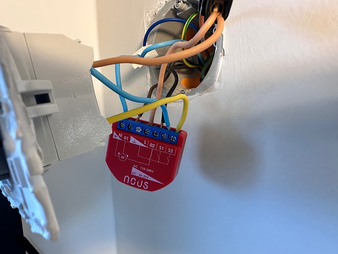

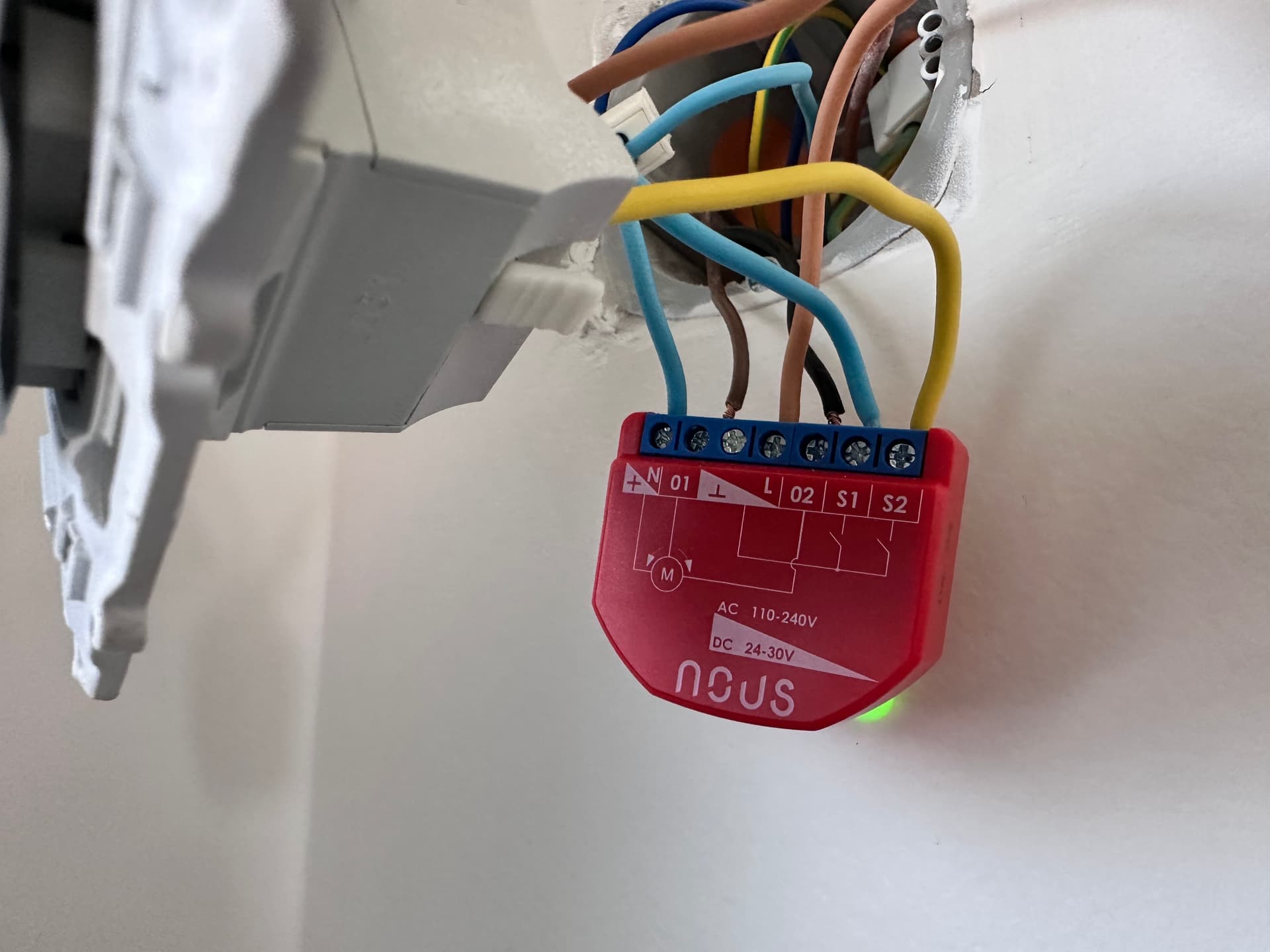

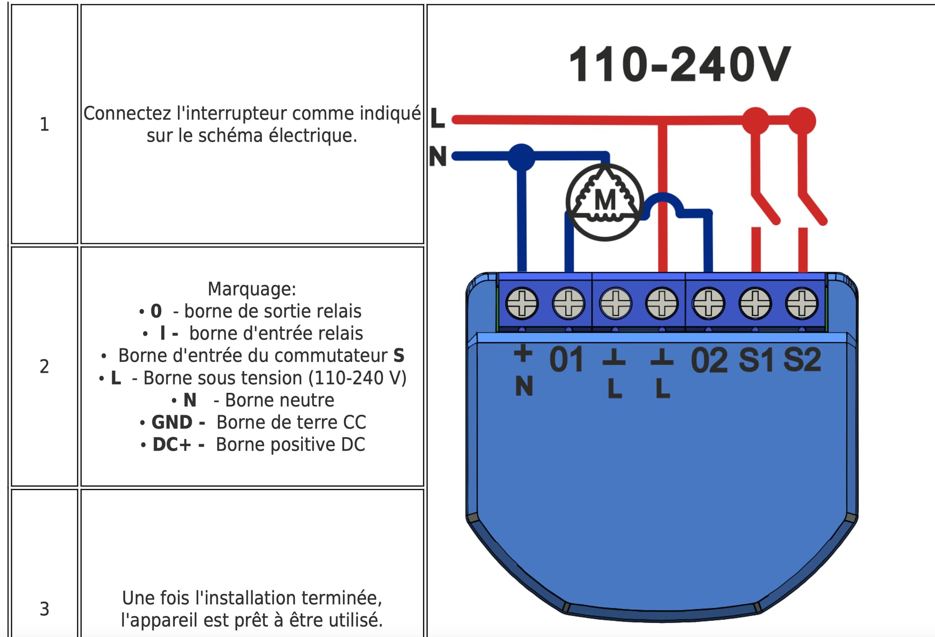

Le module semble bien câblé.
La couleur des fils pour S1 et S2 n’est pas approprié, le vert/jaune est pour circuit terre et le bleu pour le neutre.
Si tu peux utilise plutôt marron et noir pour te rapprocher du cablage origine
Je pense que le fonctionnement est correcte, une fois que S1 ou S2 reçois une impulsion, le volet monte ou descend complètement.
Regarde si tu as un réglage possible sur le module pour le type de bouton.

Concernant les couleurs, je n’avais pas de fils de la bonne couleur. En effet ce serait mieux de les changer. Je le ferai lorsque j’aurai terminé.

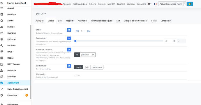

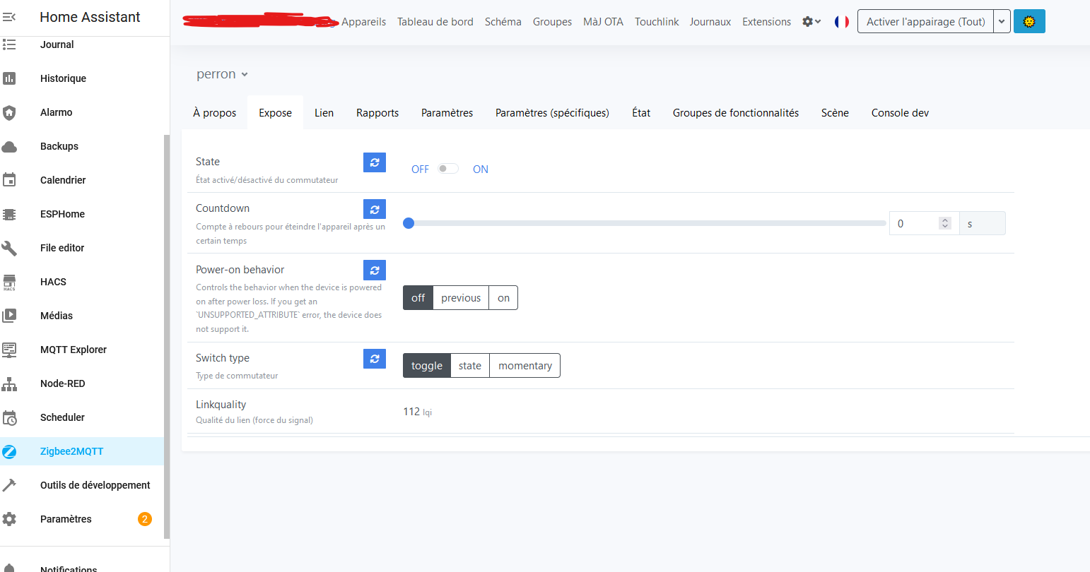

Tu as regardé dans l’interface zigbee de HA ?
la capture est pour un éclairage, mais tu devrais trouver quelque chose de similaire pour ton volet.

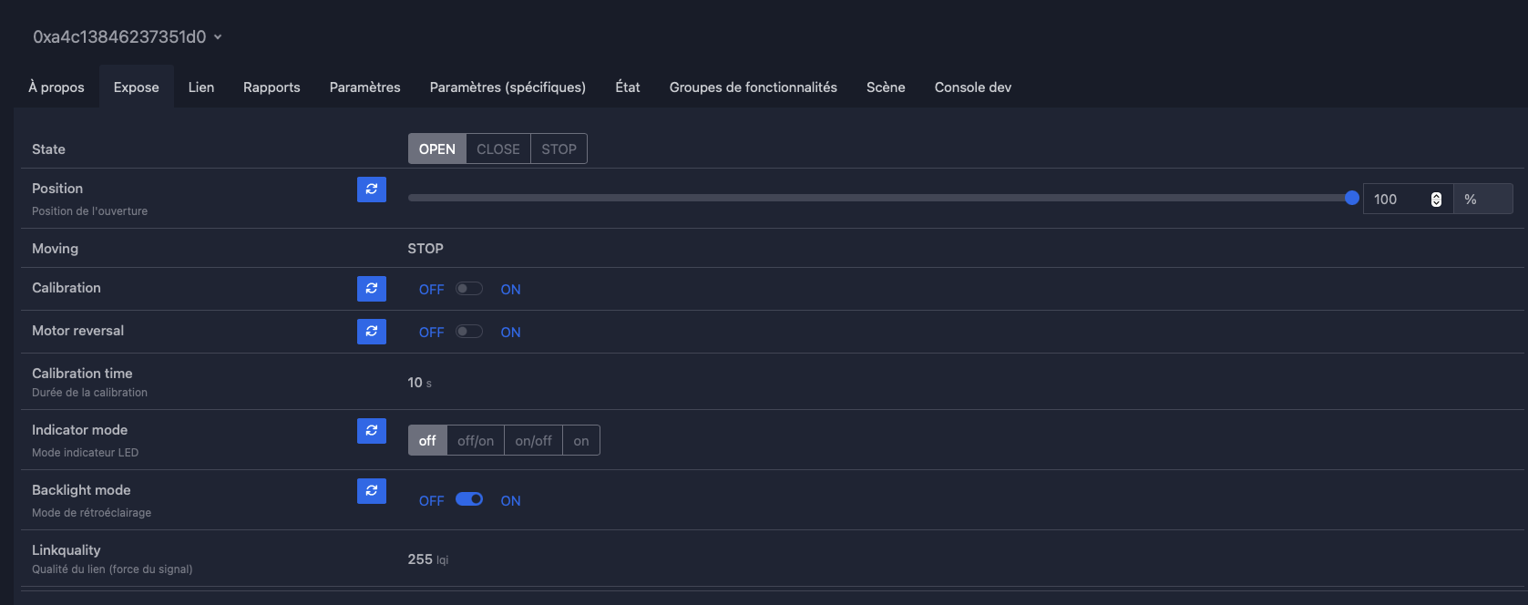

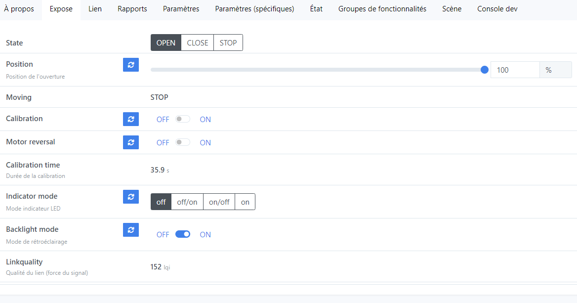

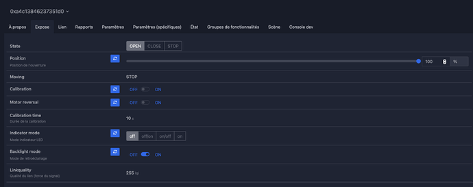

Je profite de ce topic, j’ai monté un B4Z cet après-midi, j’ai rencontré les mêmes soucis, en plus d’avoir des problèmes de positionnement aléatoire.
Voici les paramètres que l’on trouve dans Z2M :

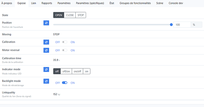

Voilà, j’ai installé Z2M et je vois beaucoup plus d’options que dans ZHA. Mais je ne trouve pas l’option « State » qui me permettrait d’activer le bouton Stop.

Oui. Mais le truc c’est que je ne voyais pas ces options dans ZHA. :wink:
