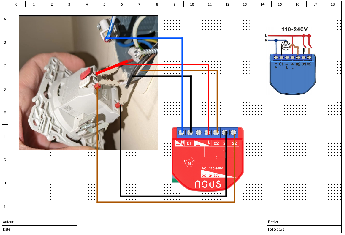

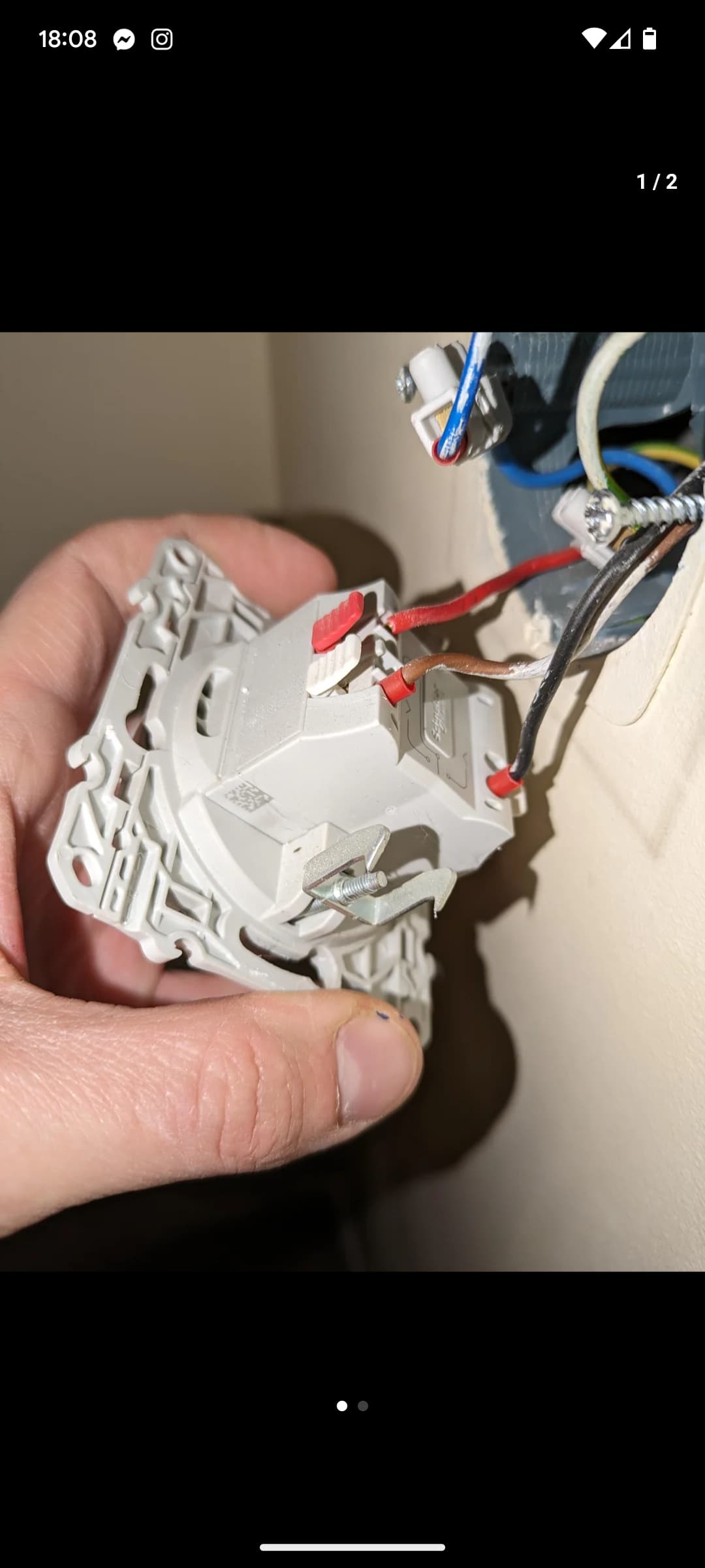

Par contre… Je ne suis pas fichu de lire ce schéma électrique :joy:
Une bonne âme saurait-elle me guider ?
Notons que j’ai exactement le même interrupteur que l’auteur du sujet.
D’après les photos (à vérifier)

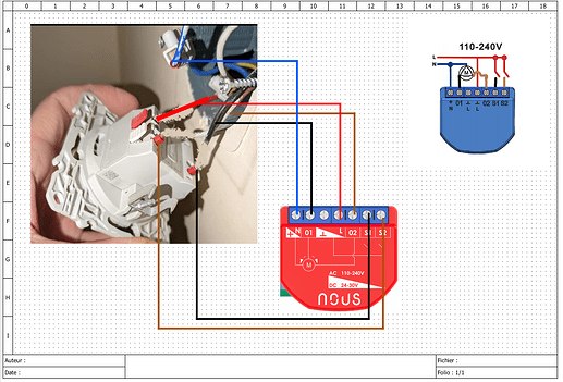

  • Le rouge est la phase alimentation à raccorder sur L
  • Le marron est la montée à raccorder sur 02 (*)
  • Le noir est la descente à raccorder sur 01
    (*) Sinon, il faudra inverser.
  • Le bleu est le neutre à raccorder sur N
  • le bouton, tu dois pouvoir voir quelle borne correspond à la montée ou la descente à raccorder sur S1 et S2

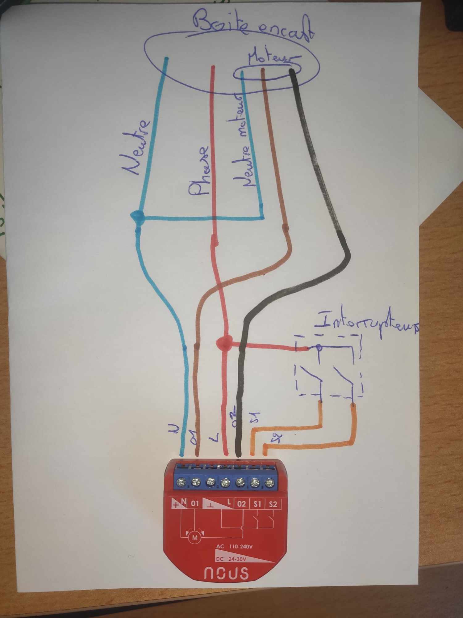

Je pense comme Pascal_ha.
Désolé pour la qualité.
Alors vraiment, il ne faut pas être désolé pour la qualité.
Je vous remercie vivement tous les deux d’avoir pris la peine d’éclairer ma lanterne de manière claire avec l’effort très apprécié de schémas qui sont tout à fait clairs.
Franchement, c’est hyper utile, et puis ça a marché, le module est fonctionnel =)
Reste à le calibrer correctement et à vérifier cette histoire de mise à jour !
