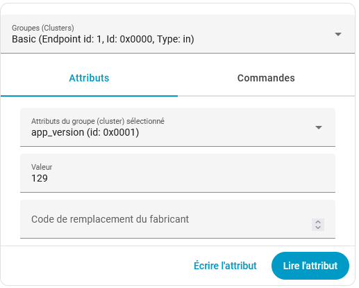

Bonjour mon module NOUS B4Z est a la version 129 et il marche tres bien:
haut, bas, stop sur les boutons physiques et sur l’appli HA.
quand je lui demande un pourcentage, cela fonctionne aussi a +/-15%
