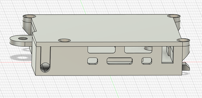

Apres faut que je réfléchissent encore au design des pieces 3d, car j’ai l’impression que l’esp chauffe pas mal donc peut etre placer des aeration… et le generateur de qrcode que j’ai mi je l’ai un peu pimp hier pour pouvoir mettre le texte a l’arriere du qrcode, afin de faire eventuellement une petite carte plastifier avec les info, et du coup penser a un petit systeme d’encoche pour la glisser sur le module :stuck_out_tongue:

Peut-être l’ajout de dissipateurs et d’un petit ventilateur ? je propose ! on sait jamais !
pas vraiment deja ya pas vmt la place, que se soit le dissipateur ou un ventilateur aucun des 2 ne rentreraient, après je constate juste que la case que j’ai print est tiède, comme l’air chaud monte je vais juste ajusté des ouvertures dans la boite, l’histoire que l’air chaud puisse s’évacuer

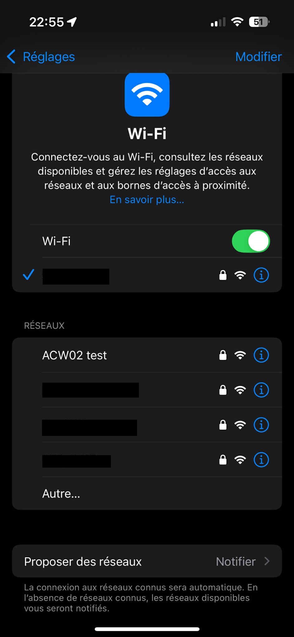

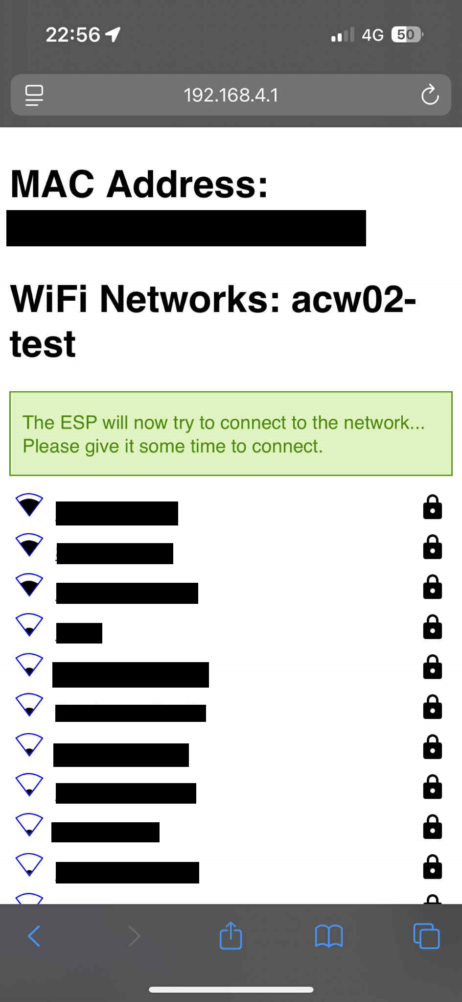

Est-ce que le mode AP fonctionne pour vous ? Le mien ne semble pas créer son accesspoint lorsqu’il ne trouve pas de wifi.
Dans les logs, ça reste sur le loop de recherche ssid plusieurs minutes.
je viens de tester a l’instant en 2025.7.2 et aucun problème ca prend env 1 min pour que l’ap se monte :
avec ton tel met toi en recherche de wifi tu devrais le voir apparaitre avec le nom que tu as mi dans le yaml (dev_friendly)
Si on se réfère au datasheet espressif des esp32, c’est donné pour -40°C à +125°C.
Vu que dans ton code tu récup la température du core, tu montes à combien ?
Rien d’anormal de ce coté l’esp est a 55/65•c environ, meme en idle sans fw l’esp est assez chaud…
Le plastique n’ayant pas la meilleurs conductivité thermique du monde, j’ajoute juste des air flow pour avoir une convection naturel, et évité que le boitier emmagasine la chaleur
