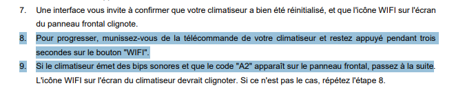

dans la donc officielle en ligne il est marquer ca :

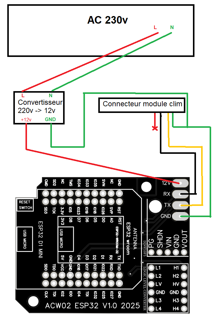

Essaie de refaire un montage sur un autre pcb, avec un esp32 venant d’amazon comme moi voir si ca aide
faudrait avoir un retour d’utilisateur qui utilise le module sur airton, sinon si c’est juste que la clim ne fournis pas assez d’ampérage pour le module, car ca peut être juste ca (car l’esp32 consomme plus que l’acw02), tu pourrais mettre un convertisseur 220v vers 12v, connecter les 12v au module et le gnd , et coté câble d’origine faut mettre les masse en commun

si une fois testé avec un autre pcb, avec un esp32 AZDelivery d’amazon, si tu as toujours le même problème, c’est a dire que le wifi ne s’active pas sur l’unité intérieur, la cause que je vois est que ton unité intérieur n’envoi pas assez de courant pour alimenté le module, dans ce cas je ne voit qu’une alimentation externe, dans se cas tu pourrais te brancher sur le 220v qui doit arrivé a l’unité intérieur et y mettre un module 220v vers 12v continue, connecté le 12v du convertisseur au module (et non le 12v du cable d’origine) et mettre les masse en commun, mais a faire en dernier recours (surtout qu’il faut trouver sur le bornier se qui sert a l’alimentation de l’unité intérieur, il y a le neutre de marquer il me semble mais il faut trouver la phase):
