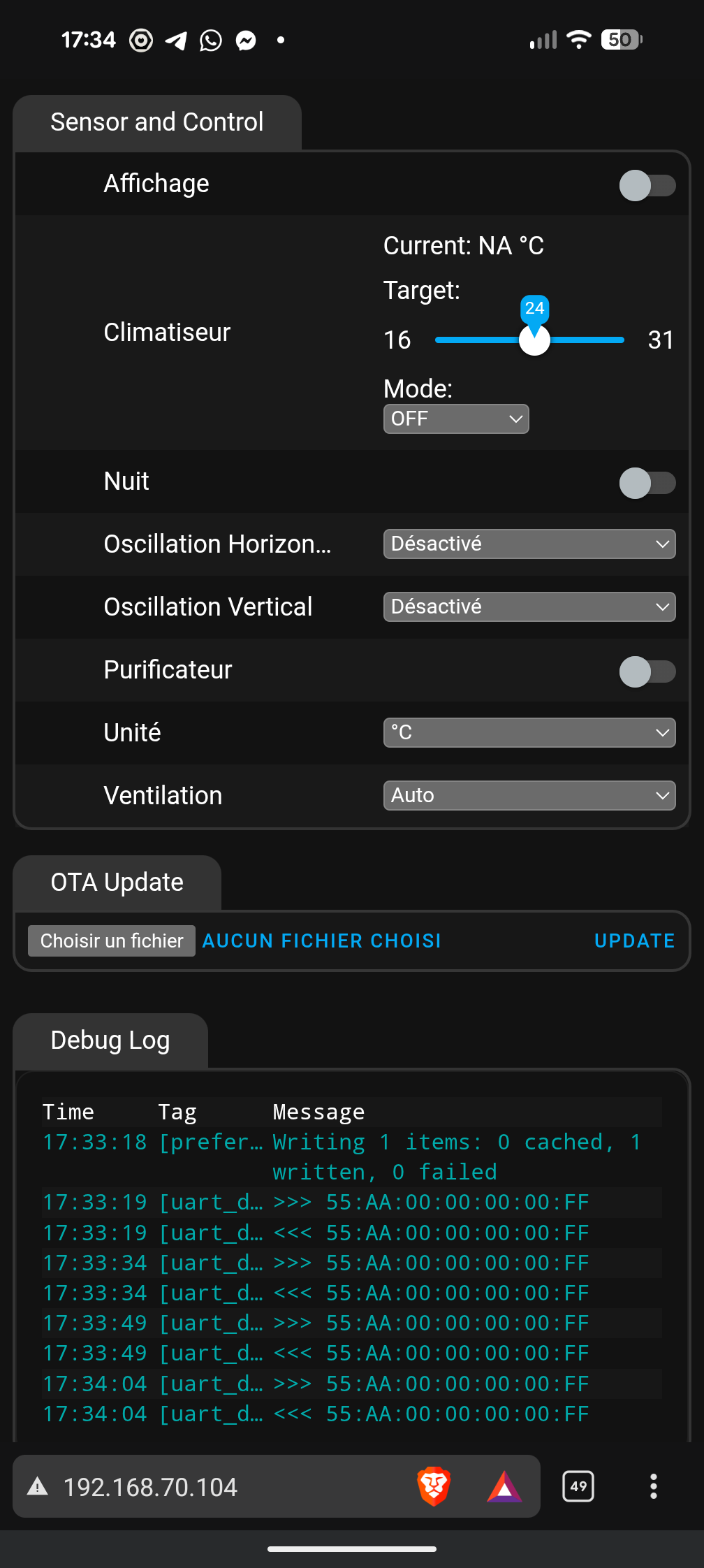

Module WIFI climatisation AIRTON
Faut voir les trames, si ca donne des trame comme ca : 55 AA 03…
C’est du tuya mcu
Comment peut on voir les trames ? Dans l'interface Web de l'ESP je n'ai pas de retour de la Clim.
salut, en mode tuya j'ai aucune trame (log en mode debug)
Dans les logs, c’est le rx qu’il faut voir, peut etre modif le code pour lire les trames, demande a une ia pour ca

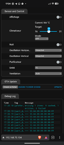

bon , j'ai testé en baud :
  • 9600 57600 et 115200 et en inversant les RX et TX et j'ai fini par trouver enfin un parametre ou j'ai des log UART !!!!
baud : 115200 avec RX et TX en inversé (j'ai coupé un cable usb, j'ai mi rouge sur l'alim, noir sur ground, vert sur TX (il fallait RX) et gris/blanc sur RX (il fallait TX)
je continue de creuser !

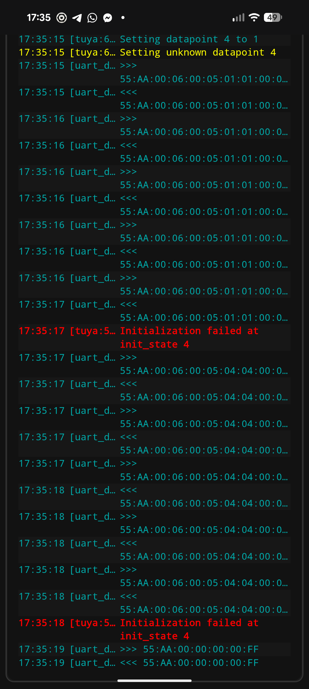

j'ai reussi a avoir des log uart en mode tuya mais (des rx et tx) mais c'est pass du tuya a ce que je pense
mais quand je me met pas en mode tuya j'ai un crash du log uart

En mode tuya
J'arrive à avoir des log uart
Par contre ce qui est étrange c'est que si je change la température ou un mode avec la télécommande je n'ai aucun log qui apparaît
je viens de faire un test, j'ai débranché le module de la clim pour voir si j'ai encore l'effet mirroir, et non je l'ai plus, donc c'est la clim qui me fait l'effet mirroir
après on est certainement pas en tuya mais j'arrive pas a avoir des logs uart sans le mode tuya
strange, apres c’est peut etre juste les datapoints qui sont pas bon…

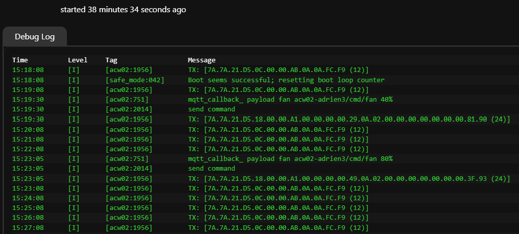

tkt j’ai bien tatonné avec l’acw02 mais j’avais le module, donc je m’etais mi en mode espion sur le rx/tx avec des opto et un esp32 pour tout cartographier…
Si airton a voulu faire chier pour sécuriser la copie de leurs module il ont tres bien pu faire en sorte que le module doivent envoyer une trame particuliere pour amorcer la communication (je pense pas que se soit airton mais plutôt le fabricant de la clim avec tuya…)

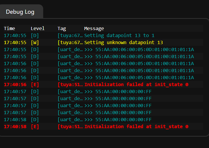

bon, j'ai enfin un retour de la clim !!! c'est bien de l'uart.
première observation, le module UART ne parle jamais en debug au premier boot post-flash, donc il faut systématiquement le reboot via le bouton reset après l'avoir flashé. (ce qui explique beaucoup de mes tests sans réponse hier !)
j'arrive a avoir des logs de la clim en uart a chaque changement de commande via télécomande avec la conf suivante

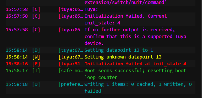

On est visiblement bien en tuya MCU car on a du 55:AA:03
[D][uart_debug:113]: <<< 55:AA:03:07:00:08:03:02:00:04:00:00:00:FA:14:55:AA:03:07:00:08:03:02:00:04:00:00:00:04:1E
[11:15:20.146][D][uart_debug:113]: <<< 55:AA:03:07:00:08:03:02:00:04:00:00:00:FA:14:55:AA:03:07:00:08:03:02:00:04:00:00:00:04:1E
[11:15:20.275][D][uart_debug:113]: <<< 55:AA:03:07:00:08:03:02:00:04:00:00:00:FA:14:55:AA:03:07:00:08:03:02:00:04:00:00:00:04:1E
[11:15:20.408][D][uart_debug:113]: <<< 55:AA:03:07:00:08:03:02:00:04:00:00:00:FA:14:55:AA:03:07:00:08:03:02:00:04:00:00:00:04:1E
[11:15:20.576][D][uart_debug:113]: <<< 55:AA:03:07:00:08:03:02:00:04:00:00:00:FA:14:55:AA:03:07:00:08:03:02:00:04:00:00:00:04:1E
[11:15:20.823][D][uart_debug:113]: <<< 55:AA:03:07:00:08:03:02:00:04:00:00:00:FA:14:55:AA:03:07:00:08:03:02:00:04:00:00:00:04:1E
[11:15:21.032][D][uart_debug:113]: <<< 55:AA:03:07:00:08:03:02:00:04:00:00:00:FA:14:55:AA:03:07:00:08:03:02:00:04:00:00:00:04:1E
[11:15:21.183][D][uart_debug:113]: <<< 55:AA:03:07:00:08:03:02:00:04:00:00:00:FA:14:55:AA:03:07:00:08:03:02:00:04:00:00:00:04:1E
[11:15:21.405][D][uart_debug:113]: <<< 55:AA:03:07:00:08:03:02:00:04:00:00:00:FA:14:55:AA:03:07:00:08:03:02:00:04:00:00:00:04:1E
[11:15:21.653][D][uart_debug:113]: <<< 55:AA:03:07:00:08:03:02:00:04:00:00:00:FA:14:55:AA:03:07:00:08:03:02:00:04:00:00:00:04:1E
[11:15:21.853][D][uart_debug:113]: <<< 55:AA:03:07:00:08:03:02:00:04:00:00:00:FA:14:55:AA:03:07:00:08:03:02:00:04:00:00:00:04:1E
[11:15:22.534][D][uart_debug:113]: <<< 55:AA:03:07:00:08:03:02:00:04:00:00:00:FA:14:55:AA:03:07:00:08:03:02:00:04:00:00:00:04:1E
[11:15:22.933][D][uart_debug:113]: <<< 55:AA:03:07:00:08:03:02:00:04:00:00:00:FA:14:55:AA:03:07:00:08:03:02:00:04:00:00:00:04:1E:55:AA:03:07:00:08:03:02:00:04:00:00:00:FA:14:55:AA:03:07:00:08:03:02:00:04:00:00:00:04:1E
[11:15:23.600][D][uart_debug:113]: <<< 55:AA:03:07:00:08:03:02:00:04:00:00:00:FA:14:55:AA:03:07:00:08:03:02:00:04:00:00:00:04:1E
[11:15:24.058][D][uart_debug:113]: <<< 55:AA:03:07:00:08:03:02:00:04:00:00:00:FA:14:55:AA:03:07:00:08:03:02:00:04:00:00:00:04:1E:55:AA:03:07:00:08:03:02:00:04:00:00:00:FA:14:55:AA:03:07:00:08:03:02:00:04:00:00:00:04:1E:55:AA:03:07:00:08:03:02:00:04:00:00:00:FA:14:55:AA:03:07:00:08:03:02:00:04:00:00:00:04:1E:55:AA:03:07:00:08:03:02:00:04:00:00:00:FA:14:55:AA:03:07:00:08:03:02:00:04:00:00:00:04:1E:55:AA:03:07:00:08:03:02:00:04:00:00:00:FA:14:55:AA:03:07:00:08:03:02:00:04:00:00:00:04:1E
[11:15:24.751][D][uart_debug:113]: <<< 55:AA:03:07:00:08:03:02:00:04:00:00:00:FA:14:55:AA:03:07:00:08:03:02:00:04:00:00:00:04:1E:55:AA:03:07:00:08:03:02:00:04:00:00:00:FA:14:55:AA:03:07:00:08:03:02:00:04:00:00:00:04:1E
[11:15:25.059][D][uart_debug:113]: <<< 55:AA:03:07:00:08:03:02:00:04:00:00:00:FA:14:55:AA:03:07:00:08:03:02:00:04:00:00:00:04:1E:55:AA:03:07:00:08:03:02:00:04:00:00:00:FA:14:55:AA:03:07:00:08:03:02:00:04:00:00:00:04:1E
[11:15:25.220][D][uart_debug:113]: <<< 55:AA:03:07:00:08:03:02:00:04:00:00:00:FA:14:55:AA:03:07:00:08:03:02:00:04:00:00:00:04:1E
[11:15:25.379][D][uart_debug:113]: <<< 55:AA:03:07:00:08:03:02:00:04:00:00:00:FA:14:55:AA:03:07:00:08:03:02:00:04:00:00:00:04:1E
[11:15:25.956][D][uart_debug:113]: <<< 55:AA:03:07:00:08:03:02:00:04:00:00:00:FA:14:55:AA:03:07:00:08:03:02:00:04:00:00:00:04:1E:55:AA:03:07:00:08:03:02:00:04:00:00:00:FA:14:55:AA:03:07:00:08:03:02:00:04:00:00:00:04:1E
[11:15:26.171][D][uart_debug:113]: <<< 55:AA:03:07:00:08:03:02:00:04:00:00:00:FA:14:55:AA:03:07:00:08:03:02:00:04:00:00:00:04:1E
[11:15:26.368][D][uart_debug:113]: <<< 55:AA:03:07:00:08:03:02:00:04:00:00:00:FA:14:55:AA:03:07:00:08:03:02:00:04:00:00:00:04:1E
[11:15:26.751][D][uart_debug:113]: <<< 55:AA:03:07:00:08:03:02:00:04:00:00:00:FA:14:55:AA:03:07:00:08:03:02:00:04:00:00:00:04:1E
[11:15:27.074][D][uart_debug:113]: <<< 55:AA:03:07:00:08:03:02:00:04:00:00:00:FA:14:55:AA:03:07:00:08:03:02:00:04:00:00:00:04:1E:55:AA:03:07:00:08:03:02:00:04:00:00:00:FA:14:55:AA:03:07:00:08:03:02:00:04:00:00:00:04:1E
[11:15:27.288][D][uart_debug:113]: <<< 55:AA:03:07:00:08:03:02:00:04:00:00:00:FA:14:55:AA:03:07:00:08:03:02:00:04:00:00:00:04:1E
[11:15:27.435][D][uart_debug:113]: <<< 55:AA:03:07:00:08:03:02:00:04:00:00:00:FA:14:55:AA:03:07:00:08:03:02:00:04:00:00:00:04:1E
[11:15:27.809][D][uart_debug:113]: <<< 55:AA:03:07:00:08:03:02:00:04:00:00:00:FA:14:55:AA:03:07:00:08:03:02:00:04:00:00:00:04:1E:55:AA:03:07:00:08:03:02:00:04:00:00:00:FA:14:55:AA:03:07:00:08:03:02:00:04:00:00:00:04:1E:55:AA:03:07:00:08:03:02:00:04:00:00:00:FA:14:55:AA:03:07:00:08:03:02:00:04:00:00:00:04:1E:55:AA:03:07:00:08:03:02:00:04:00:00:00:FA:14:55:AA:03:07:00:08:03:02:00:04:00:00:00:04:1E
[11:15:28.295][D][uart_debug:113]: <<< 55:AA:03:07:00:08:03:02:00:04:00:00:00:FA:14:55:AA:03:07:00:08:03:02:00:04:00:00:00:04:1E
[11:15:28.800][D][uart_debug:113]: <<< 55:AA:03:07:00:08:03:02:00:04:00:00:00:FA:14:55:AA:03:07:00:08:03:02:00:04:00:00:00:04:1E:55:AA:03:07:00:08:03:02:00:04:00:00:00:FA:14:55:AA:03:07:00:08:03:02:00:04:00:00:00:04:1E:55:AA:03:07:00:08:03:02:00:04:00:00:00:FA:14:55:AA:03:07:00:08:03:02:00:04:00:00:00:04:1E:55:AA:03:07:00:08:03:02:00:04:00:00:00:FA:14:55:AA:03:07:00:08:03:02:00:04:00:00:00:04:1E
C’est une bonne nouvelle ca, plus qu’a trouver les datapoints
