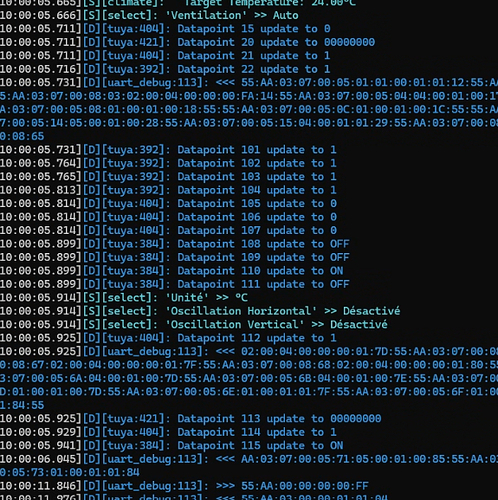

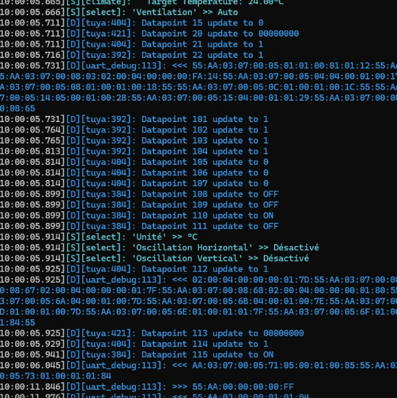

j'ai réusssssssi. Bon merci Claude (l'ia). Il ya un filtre a appliqué en début d'UART TX pour supprimer le double 55 !
je finalise le code proprement et je te montre !
putain je suis content.
j'ai que la commande d'oscillation/position qui semble ne pas passer, mais la je vais manger

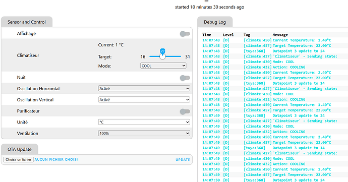

Alors je vous partage mon code
Alors concrètement il faut :
  • On peut partir sur la base du PCB de @devildant , mais pas de polulu, on fait juste un pont entre le Vin et le Vout. Plus besoin d'un ESP de mega bonne qualité, un aliexpress a 4€ fait le taf (en tout cas pour moi). Par contre il faut toujours la petite carte 5V<=>3V.3 (le bi directionnel channel) par soucis de secu et de longévité de l'esp.
  • Il faut un vieux cable usb, on le coupe au milieu, dénude, et on soude le rouge sur le 12V du pcb (en fait c'est du 5V), le noir sur le GND , moi j'ai mis le Vert sur le TX et le Blanc/Gris sur le RX (mais en fait c'était une connerie d'où mon inversion dans le code yaml des RX et TX)
  • evidement modifier les "A DEFINIR" dans le fichier YAML
  • penser a son fichier secrets.yaml
  • dans le fichier yaml , vous pouvez désactiver les log UART (rajouter des # devant debug: direction: BOTH et dummy_receiver: false)
  • Il faut dezziper le dossier "tuya_patched.zip" a la racine du projet (donc dans le meme dossier que notre fichier yaml de conf). On aura donc un dossier tuya_patched qui contient un dossier "tuya" et dans le dossier tuya il y a tout plien de ficheir code (un fork du projet tuya officiel avec un petit filtre sur l'anomalie (je dis anomalie mais j'en sais rien) des redondances des deux premeir char
  • Attention : dans mon code yaml, j'ai inversé RX et TX , tout dépend de comment vous soudez vos fils vert et blanc , si vou svoulez pas inverser dans le code, il faut VERT sur RX et Blanc/Gris sur TX (et du coup remettre le yaml avec les bon RX/TX)
  • On flash
  • on branche l'usb a la clim
  • On appuis sur le bouton wifi de la télécommande IR de la clim pour mettre sous tension l'esp (on voit bien la led rouge interne de l'esp s'allumer ou pas)

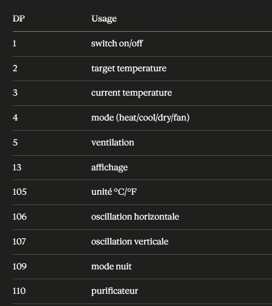

J'ai eu un bug sur l'oscillation, mais apres avoir fait fonctionner l'oscillation depuis la télécommande les boutons se sont mis a marcher (avant j'avais meme une erreur rouge dans les log qui disait que le endpoint 106 était pas bon, mais en fait si , je pense qu'il y a du avoir un bug d'initialisation, j'ai pas trop creusé
Avec ca, j'ai réussi a

Le bug
55:AA:00:00:00:00:FF ← ESP envoie "Heartbeat" (cmd 0x00)
<<< 55:55:AA:03:04:00:00:06 ← Clim répond, mais avec 55 parasite devant
La clim répond un 55 de trop pour le heartbeat

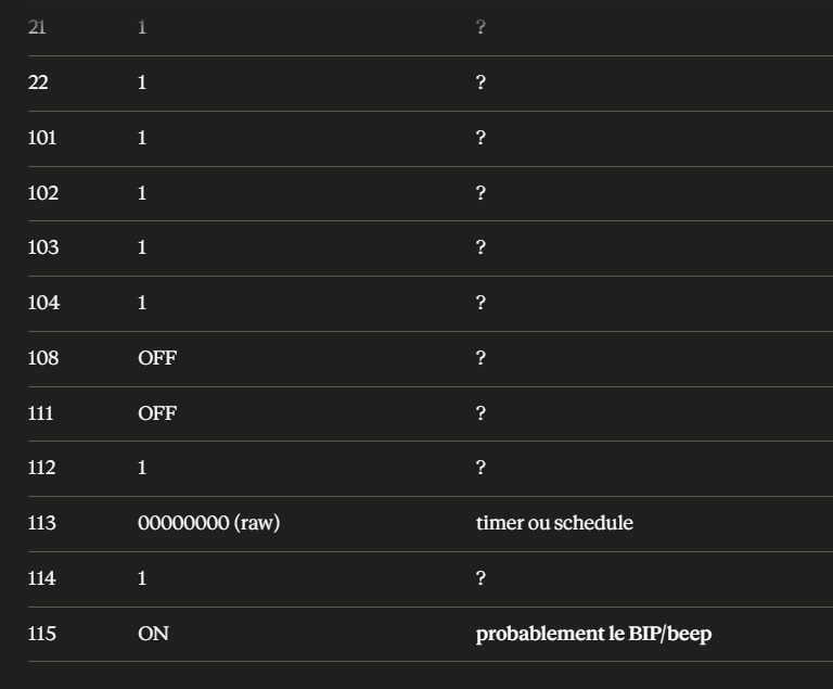

pour le mute, j'ai relu ta doc on me traitant de nom de facauchere d'avoir loupé un truc :stuck_out_tongue: donc tu me rassure , et j'ai lu la doc de l'app wifi de airton (https://cdn.shopify.com/s/files/1/0548/8001/0263/files/APP_WIFI_20200618_FR.pdf?v=1648035281) ils en font pas mention, vraiment dommage. Claude ne trouve rien dommage . Je regarde si je peux interroger tous les endpoints...test en cours
je vais tester le 115
bon j'ai essayé plein de endpoint , rien ne marche. Je me suis meme fait une frayeur avec un code erreur EC qui s'est affiché... bref je vais me calmer, j'arrive pas a lui fermer son bipper dsl

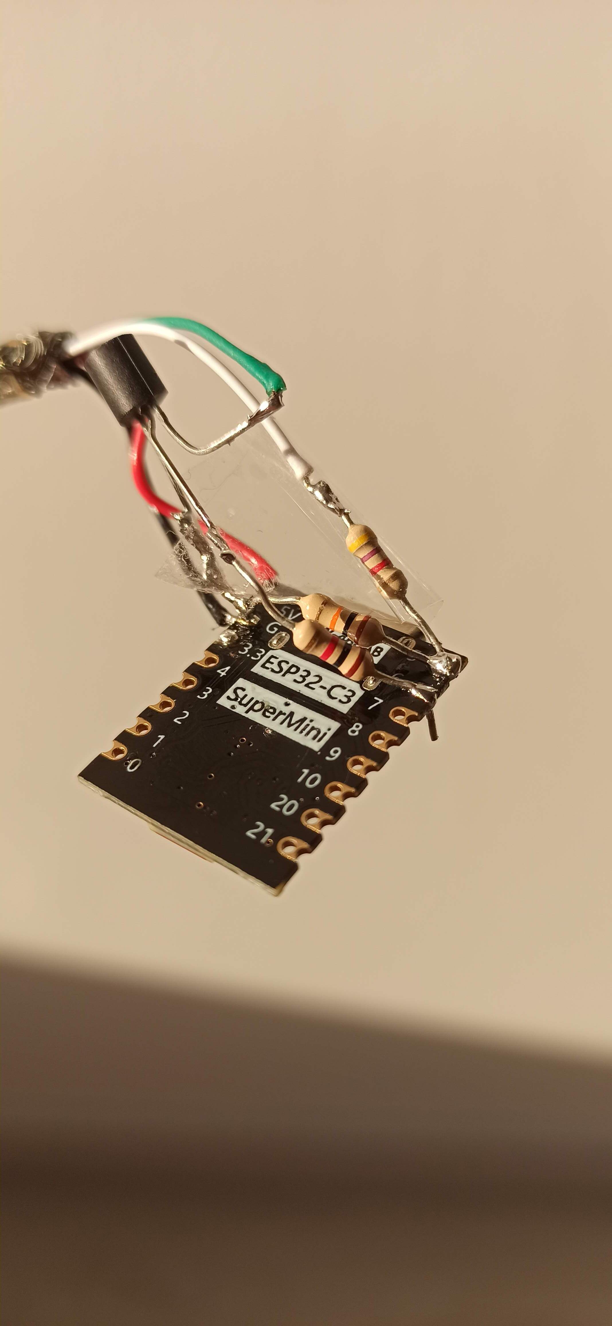

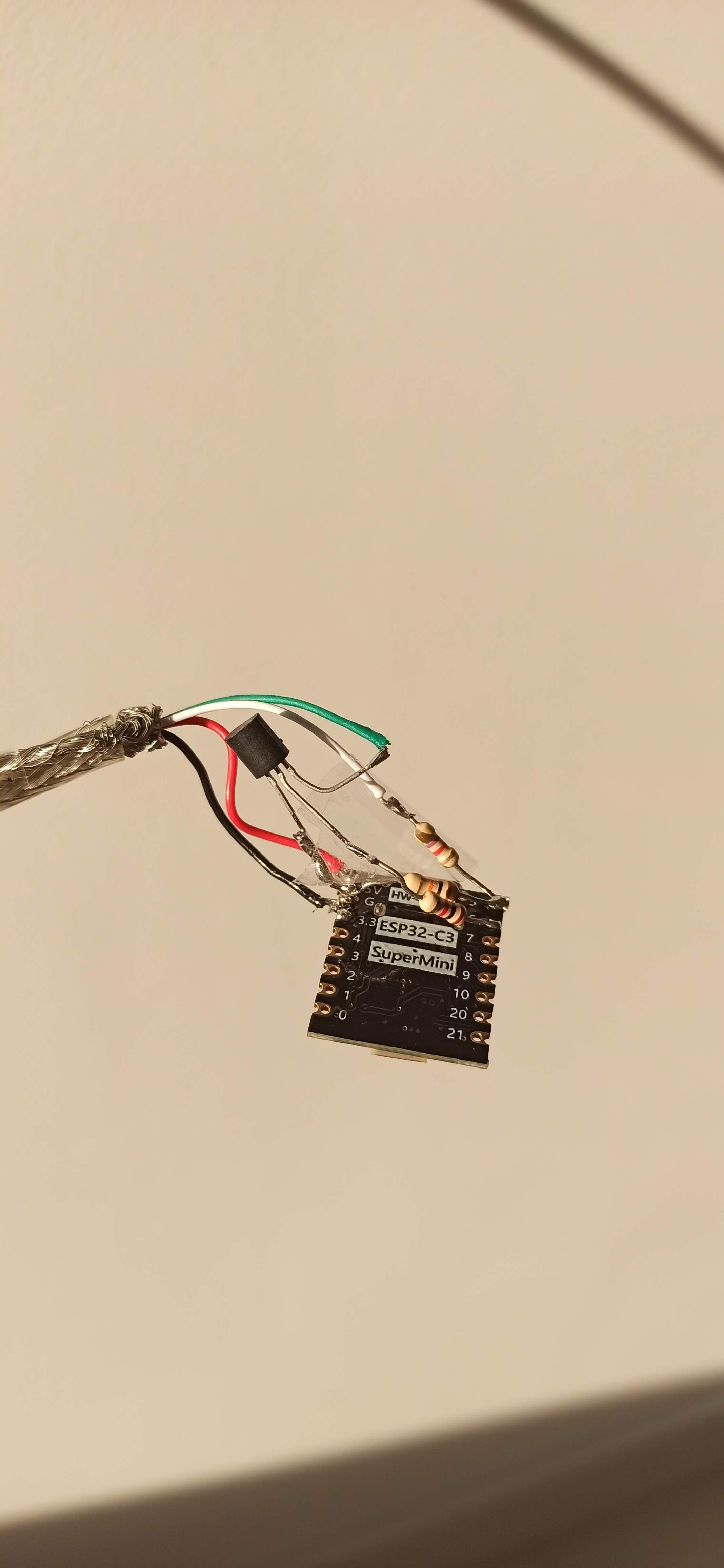

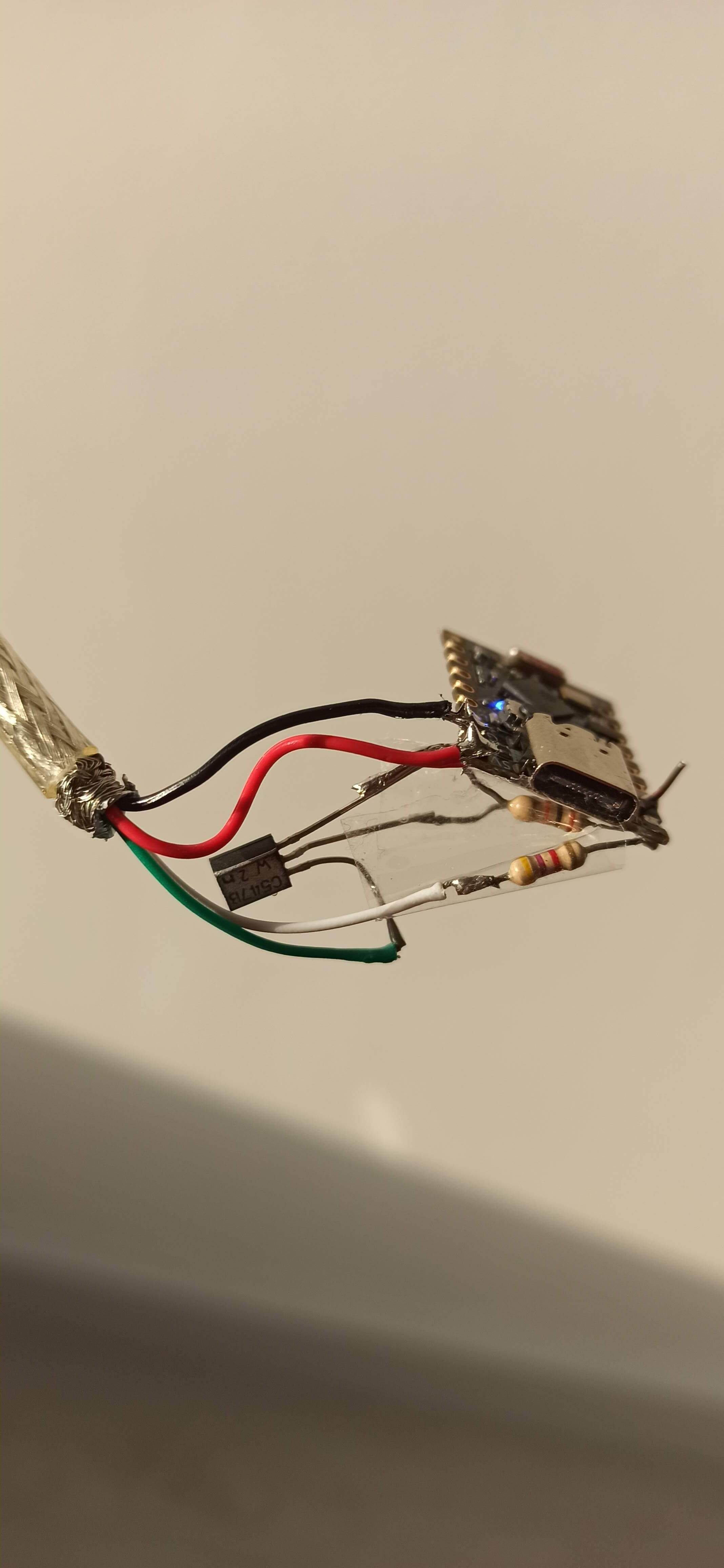

Je bosse sur la clim 409965 Airton afin de la piloter en WIFI avec un système de domotique personnel. Pour assurer l'interface avec la clim je me suis branché sur le simili port USB (qui est en fait un port série niveau TTL 5V).
J'ai juste branché un ESP32-C3 supermini (que j'avais payé moins de 3 euros chez Aliexpress à l'époque d'avant la taxe sur les petits colis).
Pour adapter la sortie TX de la clim j'ai mis un pont diviseur 4,7K + 10K pour passer le 0-5V en 0-3.3V.
Pour la sortie j'utilise un BC548 en collecteur ouvert qui tire à la masse l'entrée RX de la clim.
Ça m'a coûté moins de 5€ (je ne suis même pas sûr que je vais mettre un boîtier).
Je pense qu'il y a moyen de programmer home assistant dans l'esp32, mais pour l'instant ça ne m'intéresse pas je préfère le bidouiller avec platformio en C++.

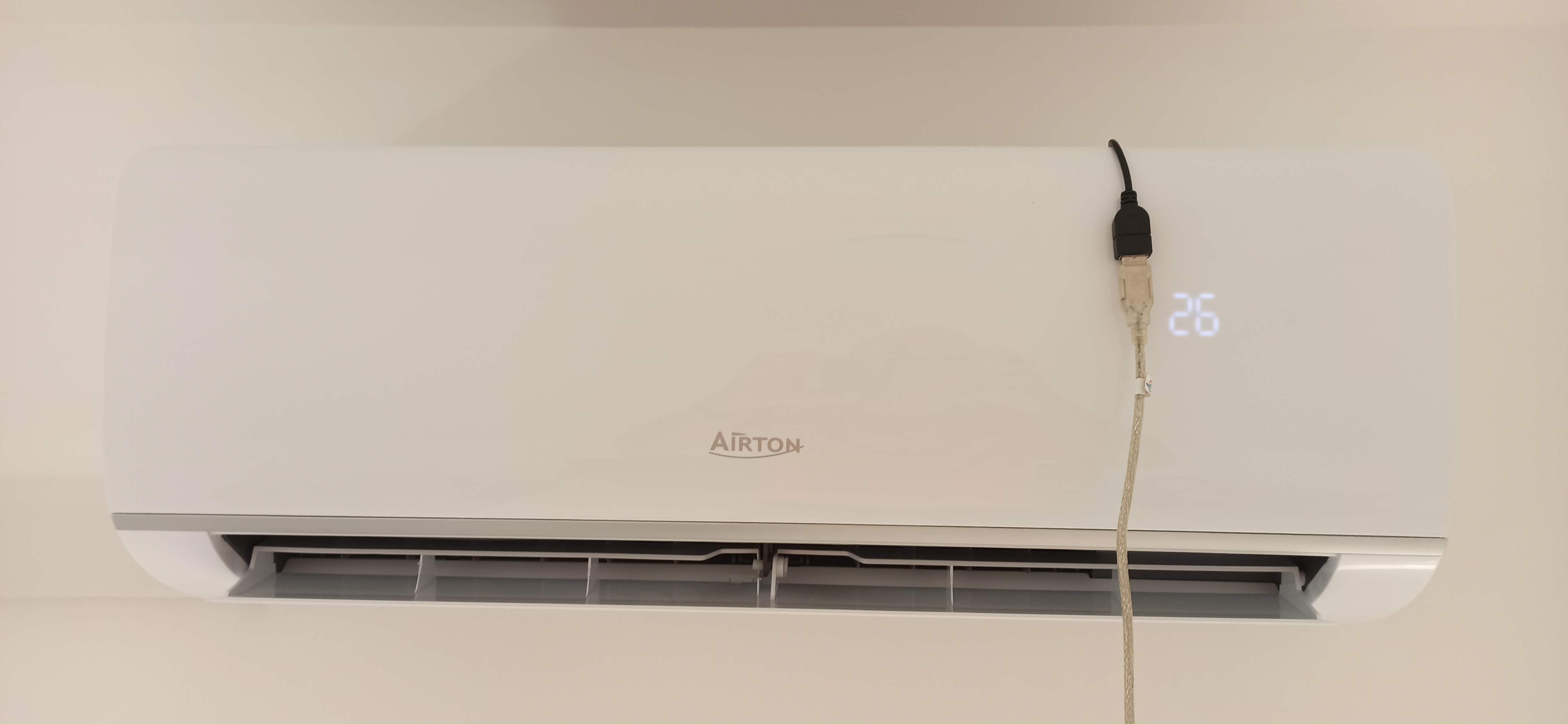

Ayant trouvé pas mal d'info sur ce site, je me permets humblement de contribué avec ces quelques photos.
