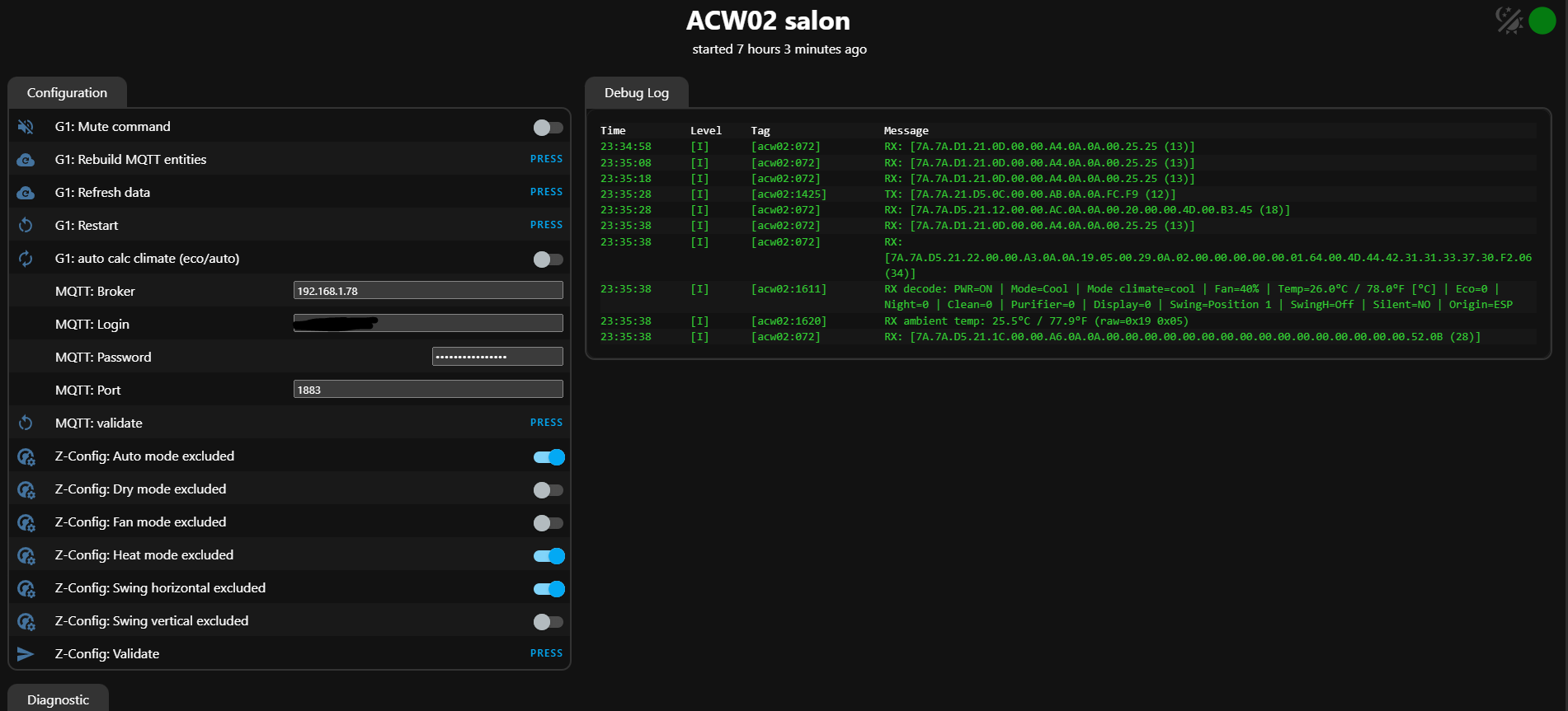

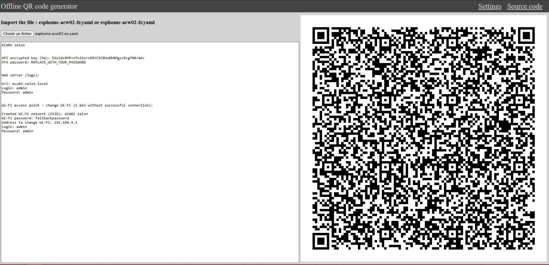

j’ai ajouté un fichier html qui génère un QRcode au cas ou si vous voulez en générer un et le coller sur le module pour pouvoir retrouver les informations:

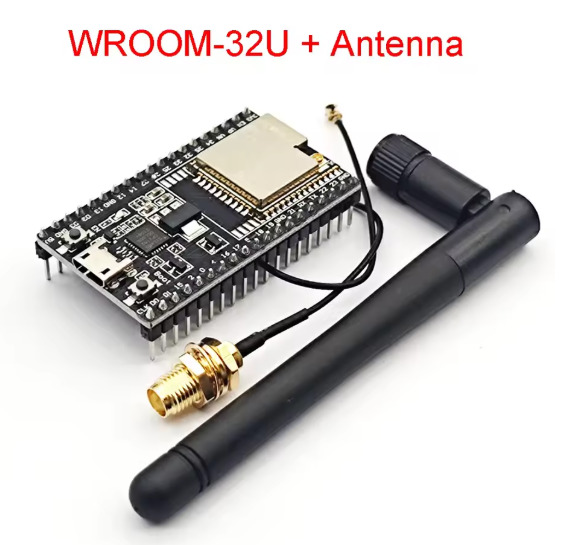

Pour les AP, c’étaient des essais :grin: j’ai un esp qui capte mal, je vais devoir passer sur un vrai esp32

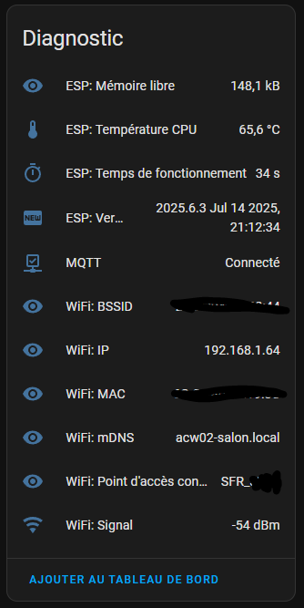

J’ai désactivé la monter la remontée de « ESP : Temps de fonctionnement » car à chaque maj du compteur ça remplit le journal dans HA :smiling_face:
Ha j’avais pas vu je vais le degager aussi

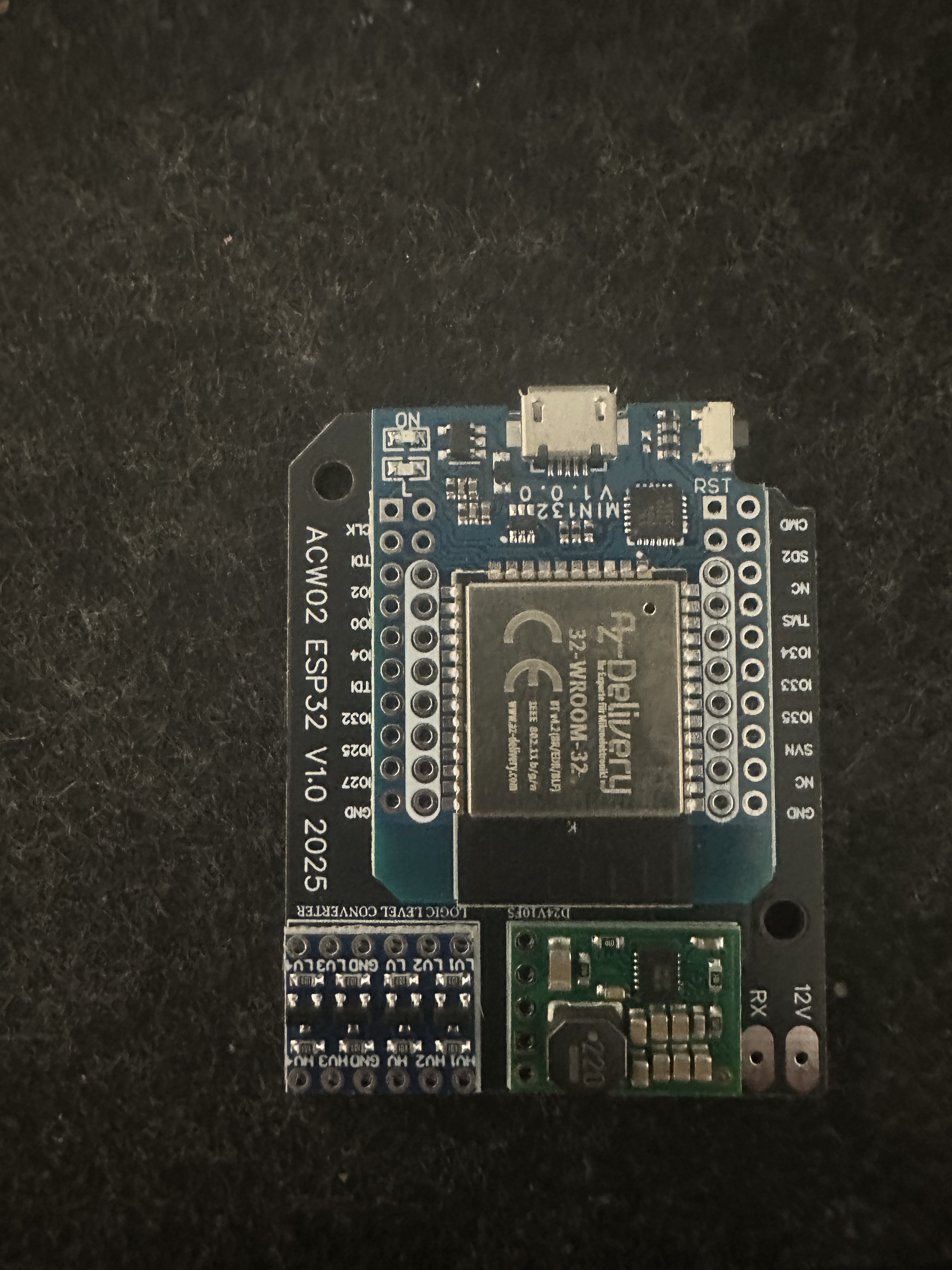

Pars sur un esp32 wroom d1 mini, même si tu avais des soucis pour flash avec les précédents le esp32 de base est trop gros

je regardais pour prendre celui-ci
Je n’ai pas trouvé de modèle mini avec antenne :expressionless:

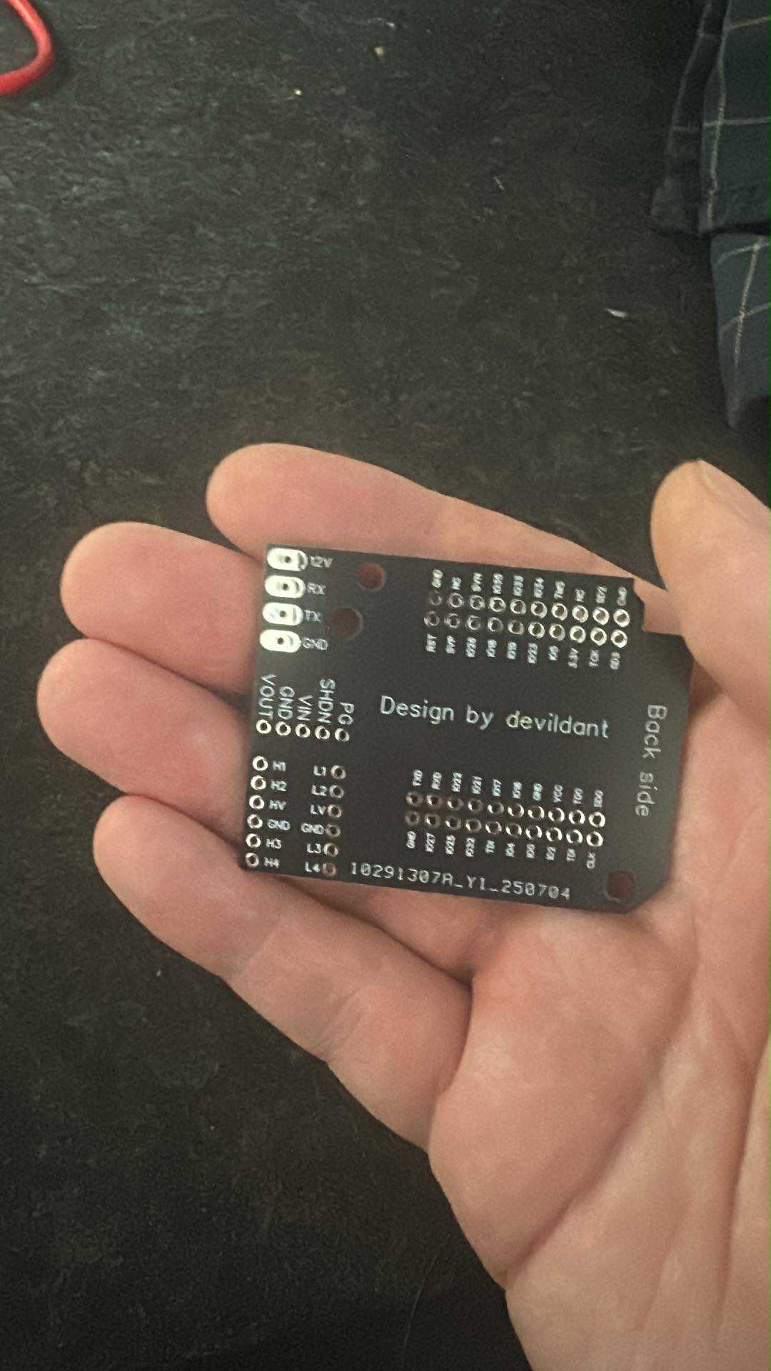

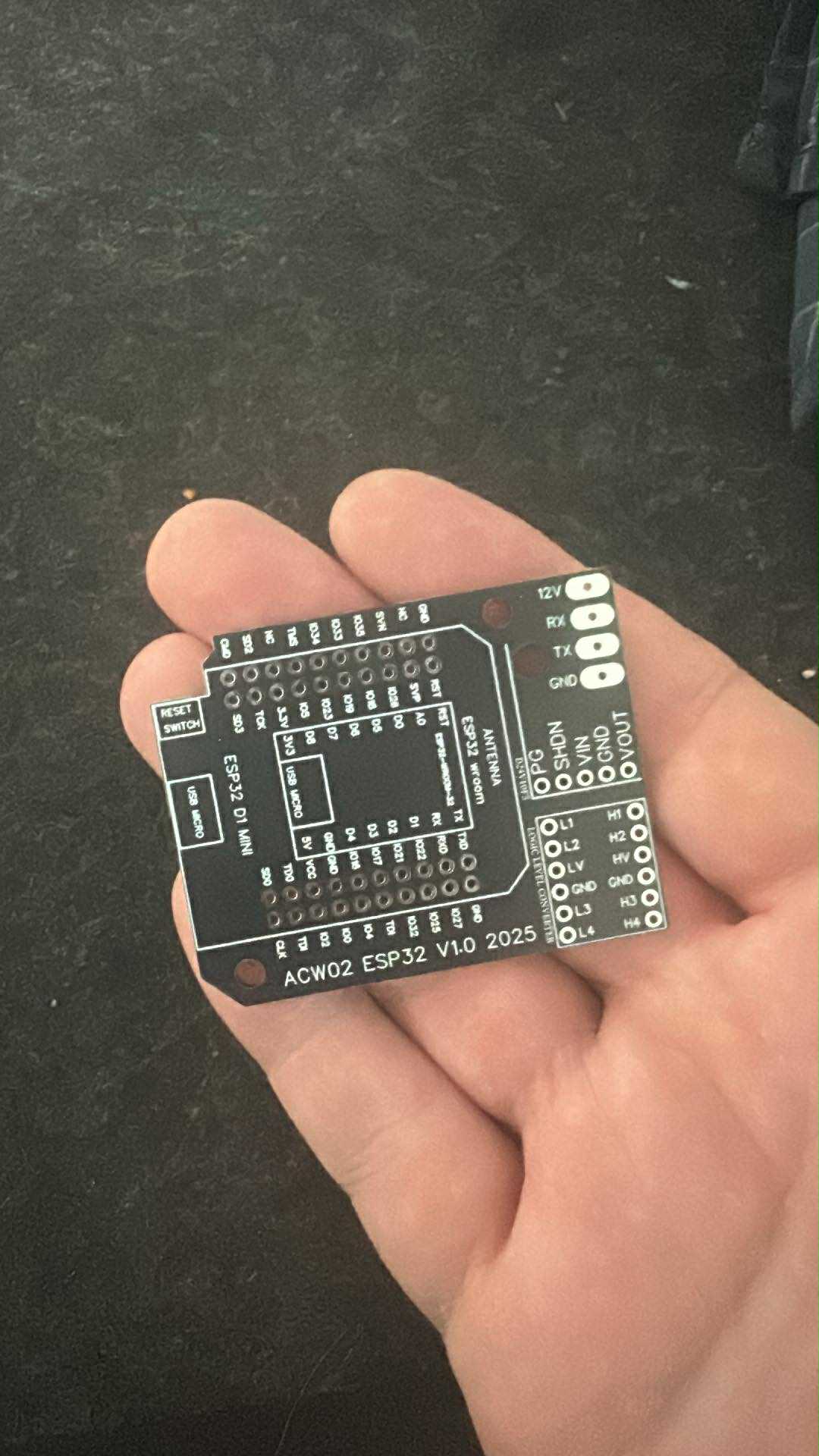

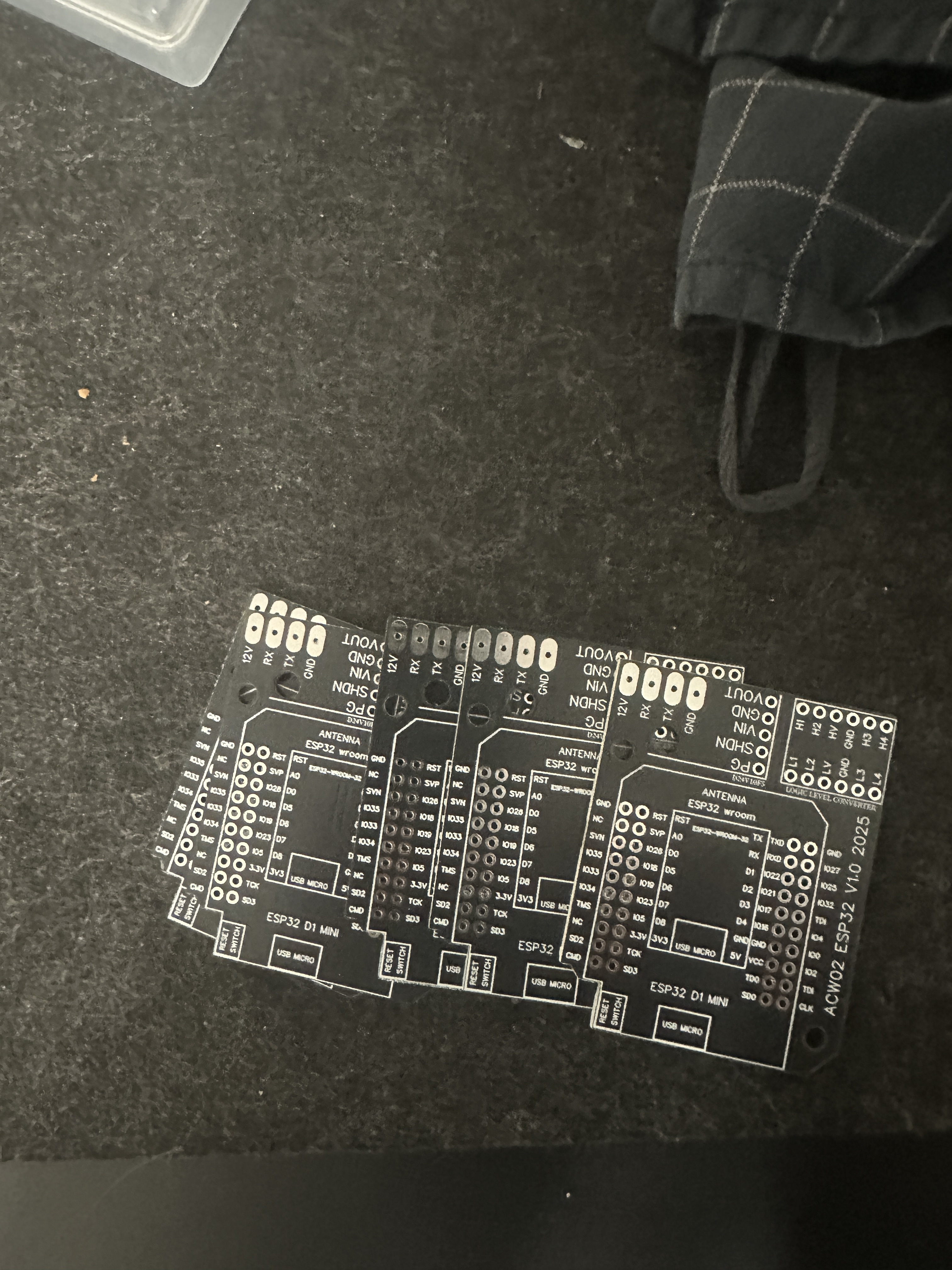

Ha oui en version d1 mini ca va etre compliquer, le pcb que jai fait est avec un esp32 wroom d1 mini, faudra que tu fasse ton propre pcb si tu veux faire propre ou a l’inspi avec des cables partout ^^
Bon j’ai essayé de voir pour faire integrer mon composant directement dans esphome, mais il faudrait enlever mqtt, et le probleme c’est que sans lui pas, pas d’option qui se disable en fonction du mode/option, toutes les options serait en anglais, faudrait faire tout les configuration a la compilation (comme disable certains mode et option de swing)
Le climate serait a moitier en francais pour les options connu et a moitier en anglais pour le reste et pas d’option de swing avec tout les mode car pas encore pris en charge.
Je vais faire des feature request a esphome, mais pour le moment ca restera en composant externe desolé pour ceux qui vont galère et ceux qui ne veulent pas de mqtt ^^

Je vais voir comment faire un PCB sur mesure, je ne me suis pas encore trop intéressé mais ça peut être pas mal

Regarde easyeda, c’est tout en ligne, le plus compliquer c’est de trouver les bonne emprunte :slight_smile:
Bonjour ! Je suis désolé de demander ça, mais j’ai remarqué qu’il y avait plusieurs types d’ESP32 et je voulais savoir lequel est le « mieux » optimisé pour ce projet. Également, je voulais savoir si le module Wi-Fi permettait de le contrôler à distance quand on n’est pas chez soi pour le moment ? Tout est en local seulement ?
J’utilise un esp32-c3 ils sont vraiment petit et ça marche bien, j’ai juste le souci de wifi avec un module mais c’est plus un souci de réception j’ai des murs trop épais.
Sinon devildant utilises un esp32 mini ils sont plus petits que les esp32 classique si tu veux tout faire entrer dans la clim.

et dans le cas d’une airton est ce que nous avons aussi besoin d’un pcb ?
