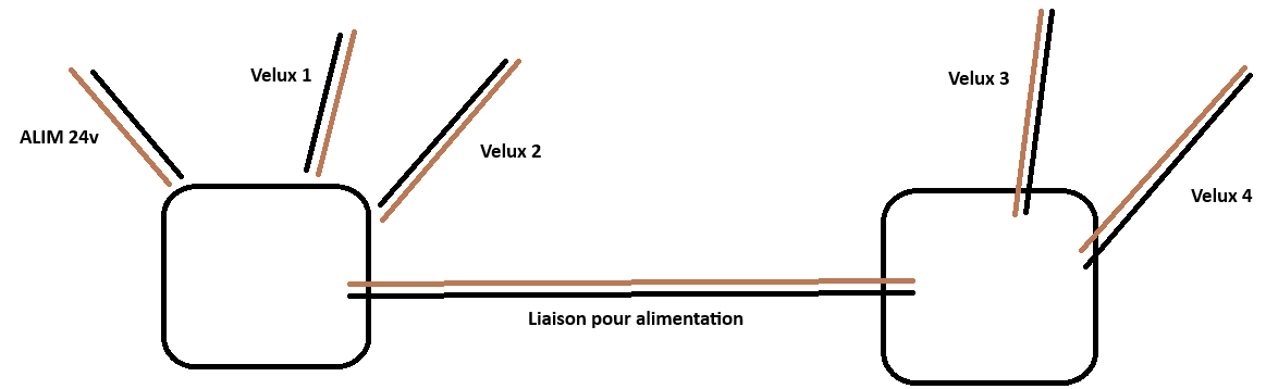

Je viens de vérifier et j’ai une seule alimentation électrique 24v pour alimenter les 4 velux.
L’alimentation arrive dans une boite de dérivation à laquelle arrive les câbles de 2 velux et un autre câble pour relier une autre boite de dérivation de l’autre coté de la pièce à laquelle arrive les 2 autres velux.
En gros c’est comme ceci :
J’espère que mon alim suffira pour alimenter tout ce petit monde :slight_smile:
