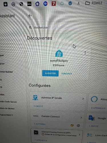

Première expérience ESP32 au top! tout est reconnu.

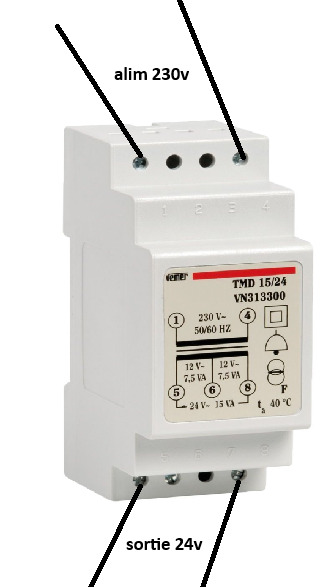

Tu l’alimente en 230v puis tu ressort vers ton transfo 230/24v pour alimenter tes volets

Je n’ai peut être pas tout lu, mais le 24V des volets, il est en continu ou en alternatif ?
Parce que le transfo présenté (VN313300), il sort du 24V AC et le module Sonoff est en 24V DC.
Ensuite reste les volets eux mêmes, ils fonctionnent avec quoi ?
S’ils sont raccordés aux KUX110 ça semble être du 24V DC (ou CC c’est la même chose)
Il restera ensuite à bien choisir la puissance de l’alimentation 24V DC pour qu’elle puisse permettre de faire fonctionner tous les volets en même temps.
Ah je n’ai donc pas le Bon transfo ?
Je vais chercher un 24v DCet non AC …
Pas toujours évident quand on ne maîtrise pas tout ça :slight_smile:
Merci pour l’aide en tout cas
Ce transfo serait donc bon ? pour ne pas commander encore un mauvais :confused:
Les moteurs SML semblent consommer chacun 1A soit 24W sous 24V DC, donc pour 4 moteurs + le module Sonoff je te conseillerai plus 110 à 150W de puissance globale.
Pour finir je vais brancher 2 stores par transfo donc celu-ci ferait l’affaire :

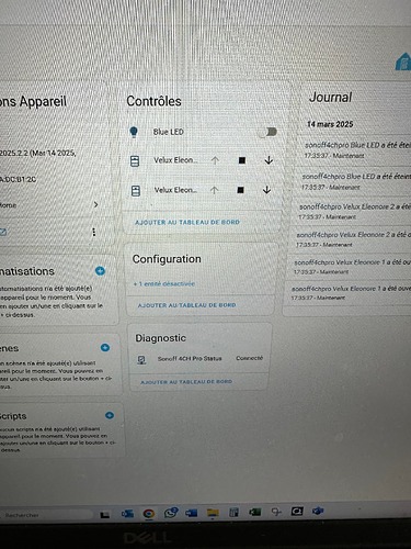

  • Enfin, j’ai fait un test depuis les boutons sur Home Assistant.
