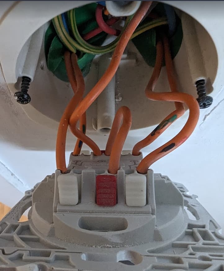

En revanche j’ai des va-et-vient, et là je ne comprend pas comment vous faites :slight_smile:
Sur la photo ci-dessous il s’agit de deux bistables qui pilotent donc deux lampes différentes (mais les deux sont des va-et-vient). J’aimerais brancher le module sur celui de gauche. J’ai essayé deux trois trucs mais ça ne marche jamais et j’ai peur de faire une bêtise… Quelqu’un saurait me guider ?
Merci d’avance
Sans retirer des cables c’est le b**
Regarde le schéma là par ex
C’est étrange d’avoir du « orange » au centre comme pour les navettes vers les autres inter de ce va et vient. Vu qu’il semble commun à ton double inter, c’est certainement l’arrivée de ta phase ( qui en respectant les normes devrait donc être rouge).
Comme indiqué par @Pulpy-Luke et déjà vu dans d’autres posts, recablage à prévoir :wink:
Démonte l’inter à l’autre extrémité de ton va et vient et petite photo
Avec un peu de chance, tu pourras peut-être passer un autre cable dans la gaine entre tes 2 inters, et là ce sera certainement possible . (idem si tout arrive dans une boite de dériv)
