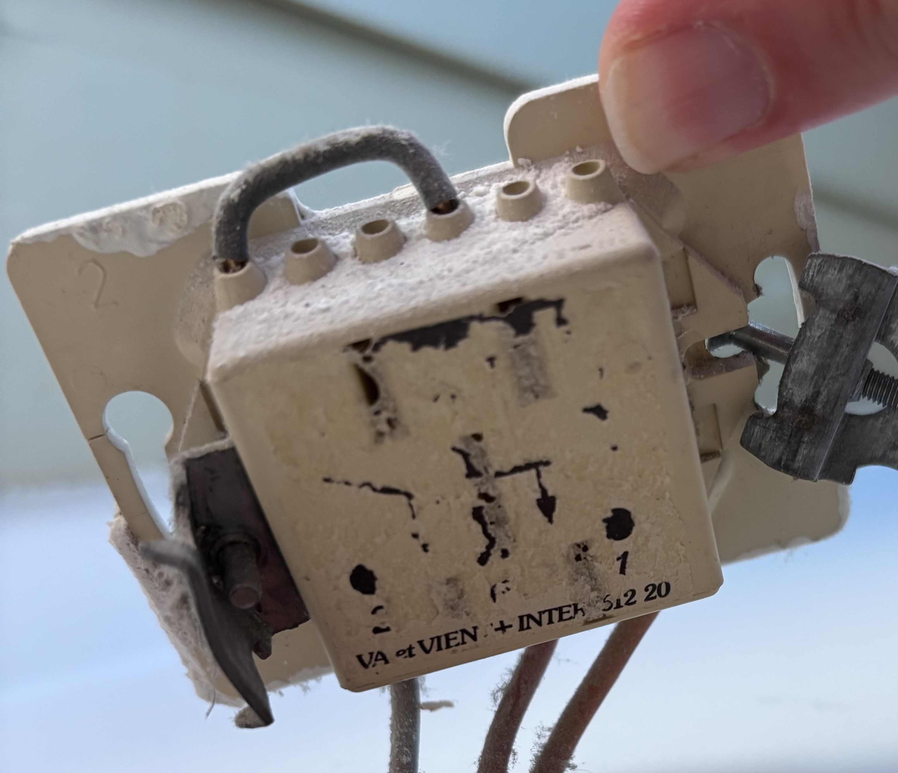

c’est quoi cet interrupteur ?
tu as une marque dessus
Non, toutes les inscriptions sont quasiment effacées.
ça vas devenir compliqué, ouvrir le coffre a volet et récupérer une référence une marque quelque part ça semble etre « particulier » ou compter sur un membre qui dispose du même systeme

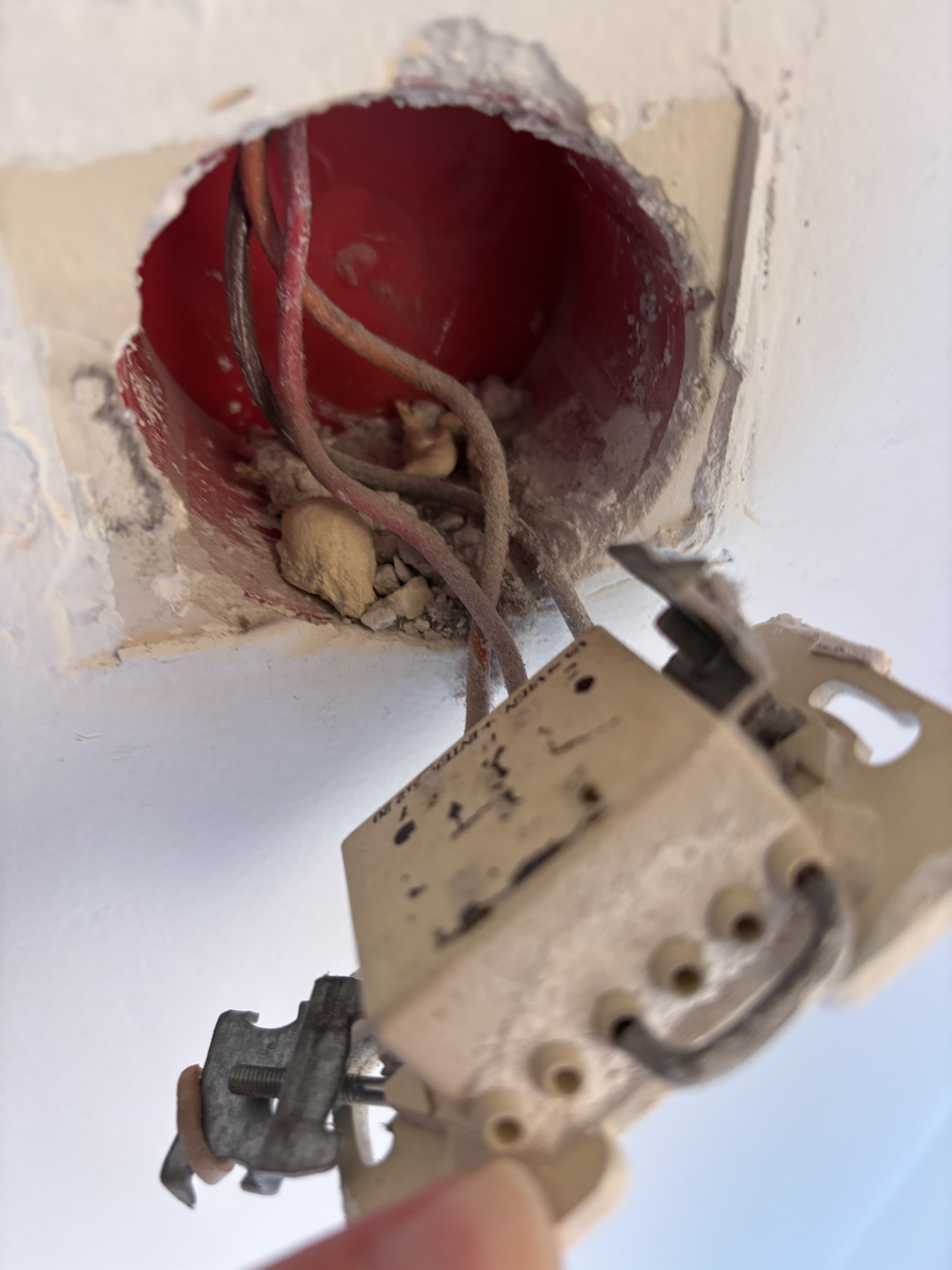

Pas de boîtier de dérivation apparent pour les volets roulants électriques.
Étant donné mon peu d’expérience en bricolage, je me vois mal démonter le volet pour aller voir le moteur, et surtout le remonter ! :slight_smile:
Donc poser un module Zigbee derrière l’interrupteur avec juste ces 3 fils, il faut oublier ?
oui c’est clair t une pourra pas alimenter ton module car tu ne semble pas avoir de neutre
Dommage… Merci pour l’info en tout cas !
Il faudrait donc théoriquement aller voir du côté du moteur lui-même, et installer éventuellement le module à cet endroit, dans le coffrage, si je comprends bien ?
