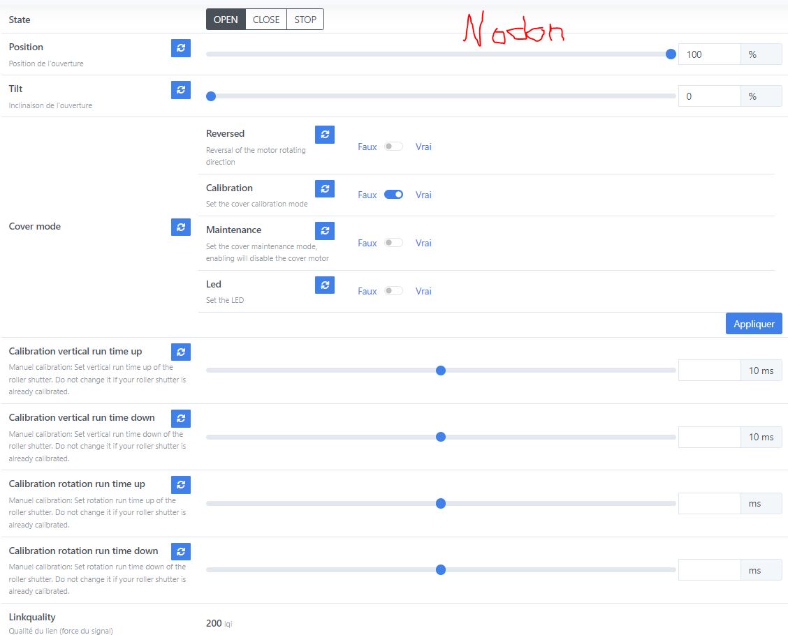

Pour ma part , j’ai reçu la semaine dernière un NodOn SIN-4-RS-20 et un NOUS B4Z Zigbee pour faire des essais, j’ai mis à jour leurs firmwares.
Le NodOn pour le moment m’a l’air pas mal, la calibration automatique est correcte et le fonctionnement avec mon inter à 3 boutons a l’air correcte « pour le moment », je n’ai pas de truc bizarre, les % suivent bien les commandes. En réglage j’ai 2 sortes de calibration ! La montée - descente et l’orientation (genre store vénitien j’imagine).

N’ayant que des volets roulants je ne peux pas te dire pour l’inclinaison. Par contre j’ai quand même touché ce réglage pour voir l’incidence que cela pourrait avoir sur des volet roulants.
Donc calibration ok. Montée descente en pourcentage ok, malgré le décalage dû à l’empilement des lames avec petits jours, par exemple si je met le volet à 50%, réellement il est fermé un peu plus, on a tous ce « problème » (je suis preneur de solution ou idée, ou matériels qui gère ça ?)
Par contre si je le ferme complètement et ensuite je met par exemple l’inclinaison à 50%, j’aurai la moitié des petites lumières des lames ! Et en réfléchissant je me dis que ça coïncide avec un store vénitien, le principe est le même que le volet roulant avec les petits jours. Le store se déroule comme le volet jusqu’à être en contact en bas, puis ensuite les lames s’empile là où les lames du stores s’inclinent. C’est ma supposition.
