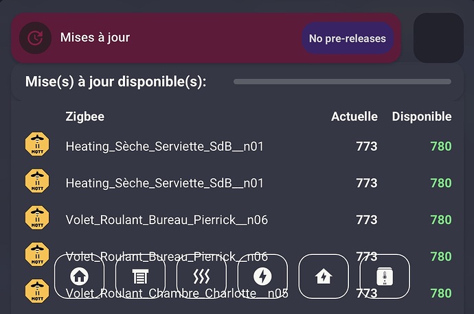

J’ai cherché aussi avant de trouver ce message. Mais de toute façon les mises à jour OTA ne marche jamais chez moi.
J’en ai une dizaine en attente sur différents modules de marques différentes et qui échoue à chaque essai.
