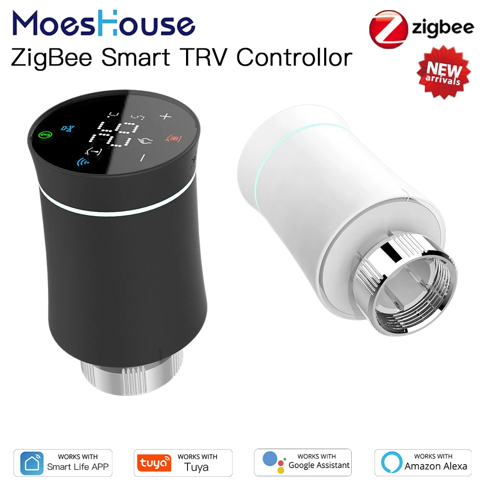

Il semblerai que j’ai le chic pour dénicher des produits incompatibles…
J’ai déniché une valve thermostatique zigbee noire.
Le mot important est noire, car radiateur et robinets noir, alors valve thermostatique noire, je n’ai pu résister !
Elle est parfaite, petite, avec plein d’options, et pas chère donc parfaite…
Mais le hic, non reconnue par ZHA, Deconz ni par Zigbee2mqtt
L’ancienne version est compatible avec Zigbee2mqtt
Salut…
L’id modèle c’est une chose mais c’est pas la seule information utilisée pour identifier le matériel :
modelID
manufacturerName
model
C’est la combinaison exacte des trois qui permet de retrouver la configuration.
Donc il faut analyser les traces, extraire ces 3 informations à minima. Soumettre les détails et éventuellement adapter à partir d’une configuration existante
Salut, je ne sais pas si t’as réglé ton problème ou pas mais j’ai fait comme toi : acheté avant de vérifier si ça c’était compatible ou pas. Et heureusement pour moi, ça l’est J’ai Z2M 1.21.0-4 et il le reconnaît.
