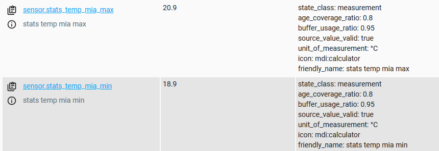

Le sensor est bien créé « sensor.mia_temp_min » mais avec comme valeur « unknown »
Le problème viens de platform: statistics qui ne me créé que ces attributs
state_class: measurement
age_coverage_ratio: 0.96
buffer_usage_ratio: 0.23
source_value_valid: true
unit_of_measurement: °C
icon: mdi:calculator
friendly_name: stats_temp_mia
J'ai réussi en suivant ce post
J'ai donc du créer 2 sensors
  - platform: statistics
    name: stats temp mia min
    entity_id: sensor.temperature_158d0002797a32
    state_characteristic: value_min #mean
    max_age:
      hours: 24
    sampling_size: 20
    name: stats temp mia max
    state_characteristic: value_max #mean
    max_age:
      hours: 24
    sampling_size: 20
et là ça fonctionne

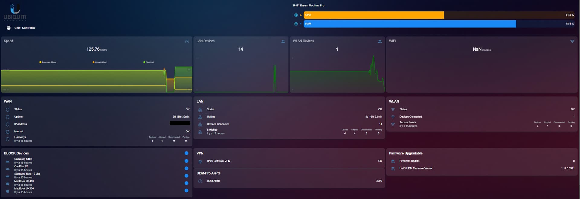

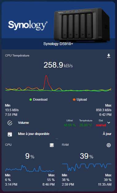

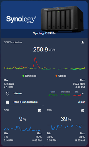

J'ai ajouté quelques nouveautés à mes dashboard :
Page dédié à mon contrôleur/routeur Unifi Dream Machine Pro (Ubiquiti) :
Card de monitoring pour mon NAS Synology :

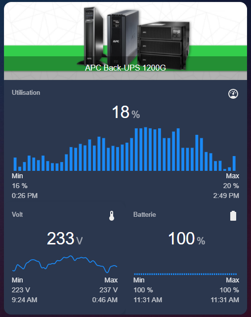

Card de monitoring pour mon onduleur :

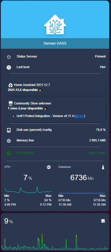

Card de monitoring pour le serveur HASS (installé sur une VM sur le Synology) :

Salut Guizmos, tes card que tu a rajouter sont très cool , tu auras le code pour que j’en fasse un dans le même style ^^
Super, bonne nouvelle et good job :slight_smile:
Voici la card de l'onduleur :

          - sensor.ups_battery_charge
        align_state: center
        align_icon: right
        font_size: 100
        font_size_header: 11
        hours_to_show: 24
        line_color: var(--accent-color)
        line_width: 4
        animate: true
        points_per_hour: 2
          fill: false
          graph: bar
          extrema: true
          icon: true
Mon onduleur est raccordé à mon NAS Synology via USB. Je récupère donc les infos de l'onduleur via le NAS.
Paramètres :
DSM :
  • panneau de configuration => UPS => Cocher "Activer le serveur réseau UPS"
  • Dans la même fenêtre ajouter l'IP de ton serveur HAAS dans "Périphériques DiskStation autorisés"
HAAS:
  • configuration => Appareils et Services => Ajouter l'intégration
  • Chercher et ajouter " Network UPS Tools (NUT)
  • le paramétrer puis redémarrer HASS
