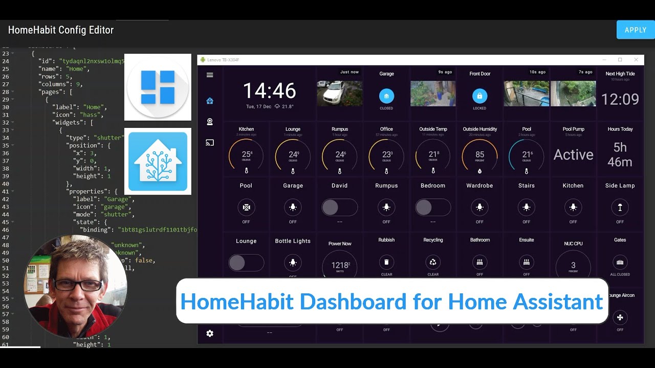

Perso c’est un Galaxy tab S7 mais je retrouve pas la fluidité de homehabit sur loveloce.
Homehabit gère le slide & co.

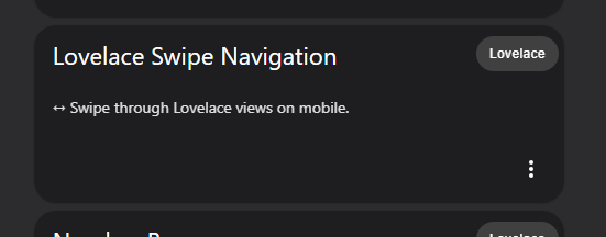

tu as essayé Lovelace Swipe Navigation dans HACS pour le slide ?
je l’utilise pour mes Surface de microsoft et smartphone

C’est quoi homehabit?
