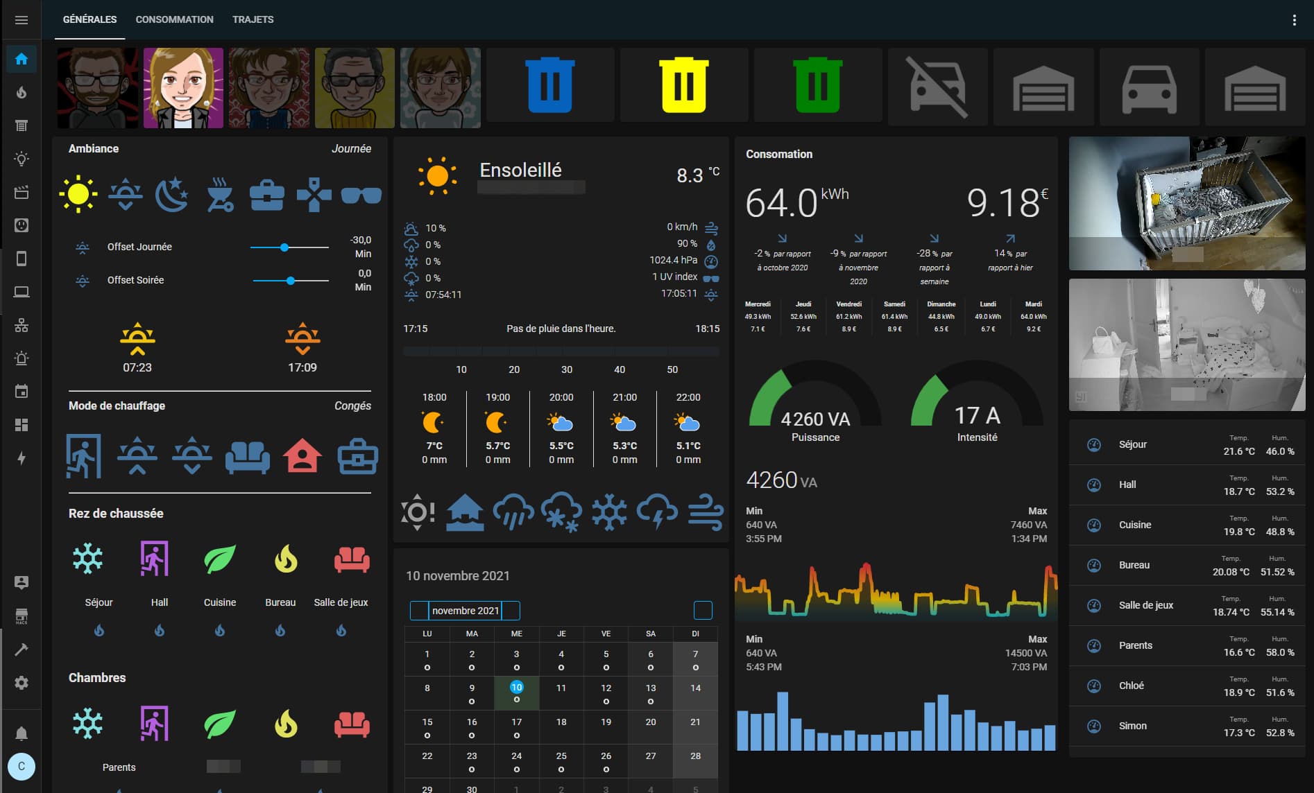

[Mon Dashboard ] - @Madmartigan
Oui mais il te faudra les renseigner dans le YAML (sauf si tu est en mode storage+yaml)
Grâce @M4dm4rtig4n et @Clemalex, j’ai réussi à scinder mon dashboard et a le passer dans la barre latérale !
Pour le menu supérieur, où tu listes tes pièces, tu passes par une carte bouton ou équivalent sur toute les pages, ou tu fais ça en yaml ?
Un petit exemple…
Merci encore pour ce partage
Storage + yaml je ne sais pas ce que c’est ! Tous ces « modes » de HA sont un peu déroutant ! Je vais continuer à progresser gentiment à la façon « intégration cartes » + quelques modifications yaml
Il n’y en a que 2 en réalité, et tout est dans la documentation…
https://www.home-assistant.io/lovelace/dashboards-and-views/

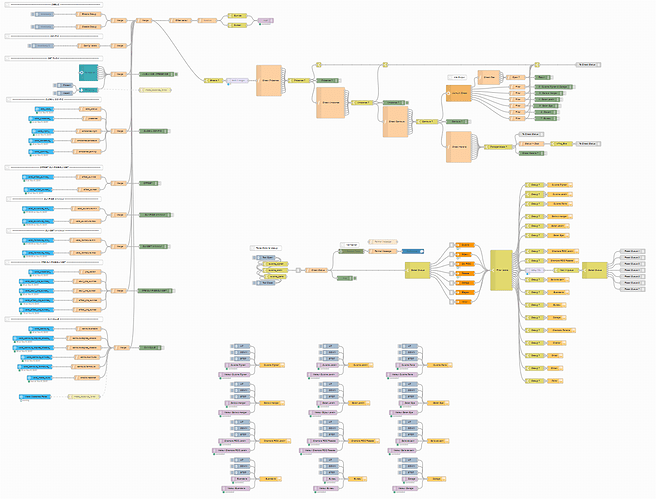

Tiens je viens de revoir tt mon système de chauffage avec la planification & co d’ailleurs :

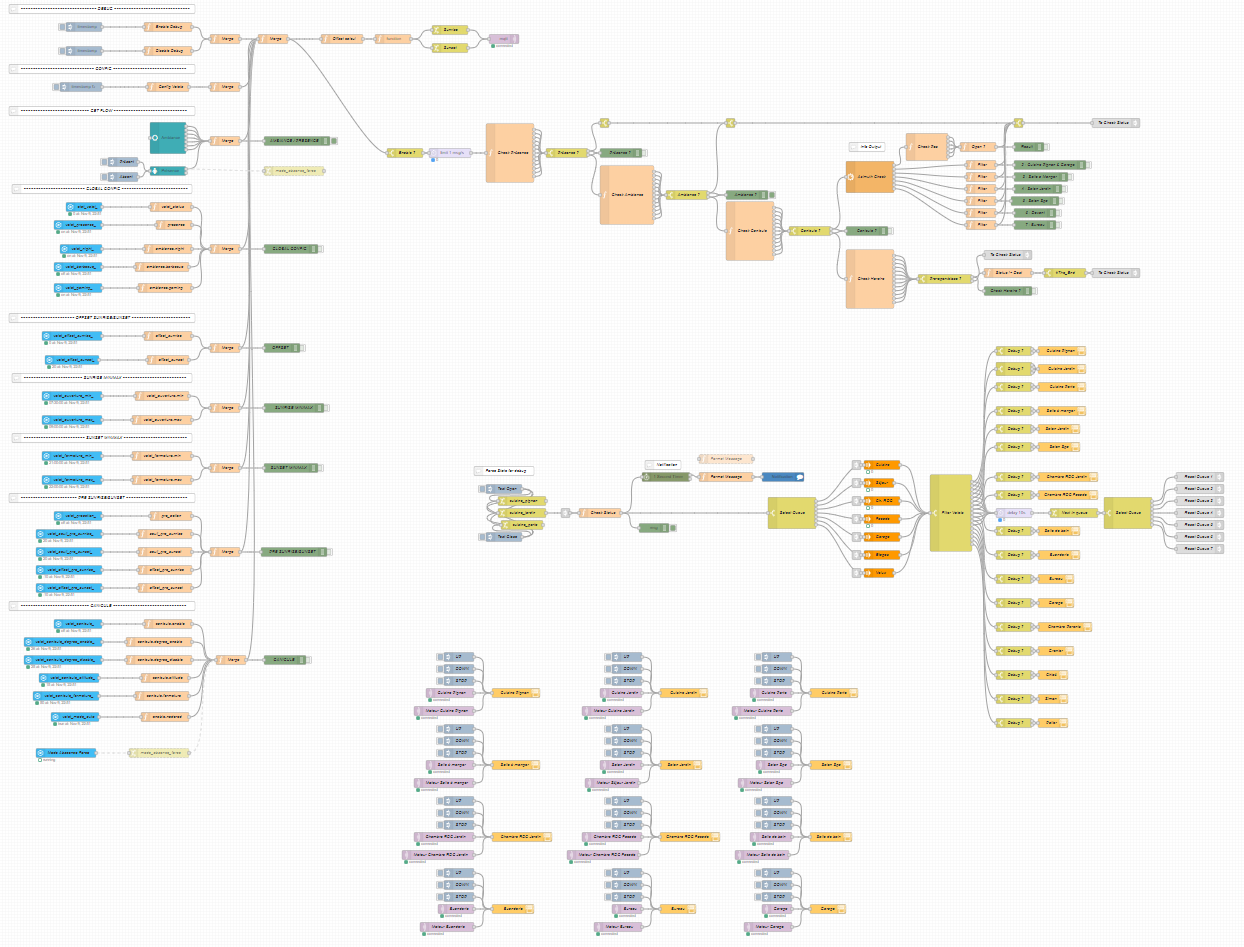

Bonsoir je serais intéressé aussi part ta gestion des volets. Merci @M4dm4rtig4n
TT est sur node-red par contre :sweat_smile:
Pourrais tu partager ton flow ou tes flows?
Pas de soucis, par contre c’était mon 1er flow sous NodeRED et il est plus que brouillon et mérite pas mal de taff pour être remis au propre :smiley:
Mais il est tellement complet que j’ai pas encore eu le courage de remettre le nez dedans vu qu’il fonctionne (enfin correspond à mes besoins)
Merci je vais essayer de comprendre merci
Bon courage car même moi je suis pas sûr d’être capable de comprendre tt ce que j’ai fait :smiley:

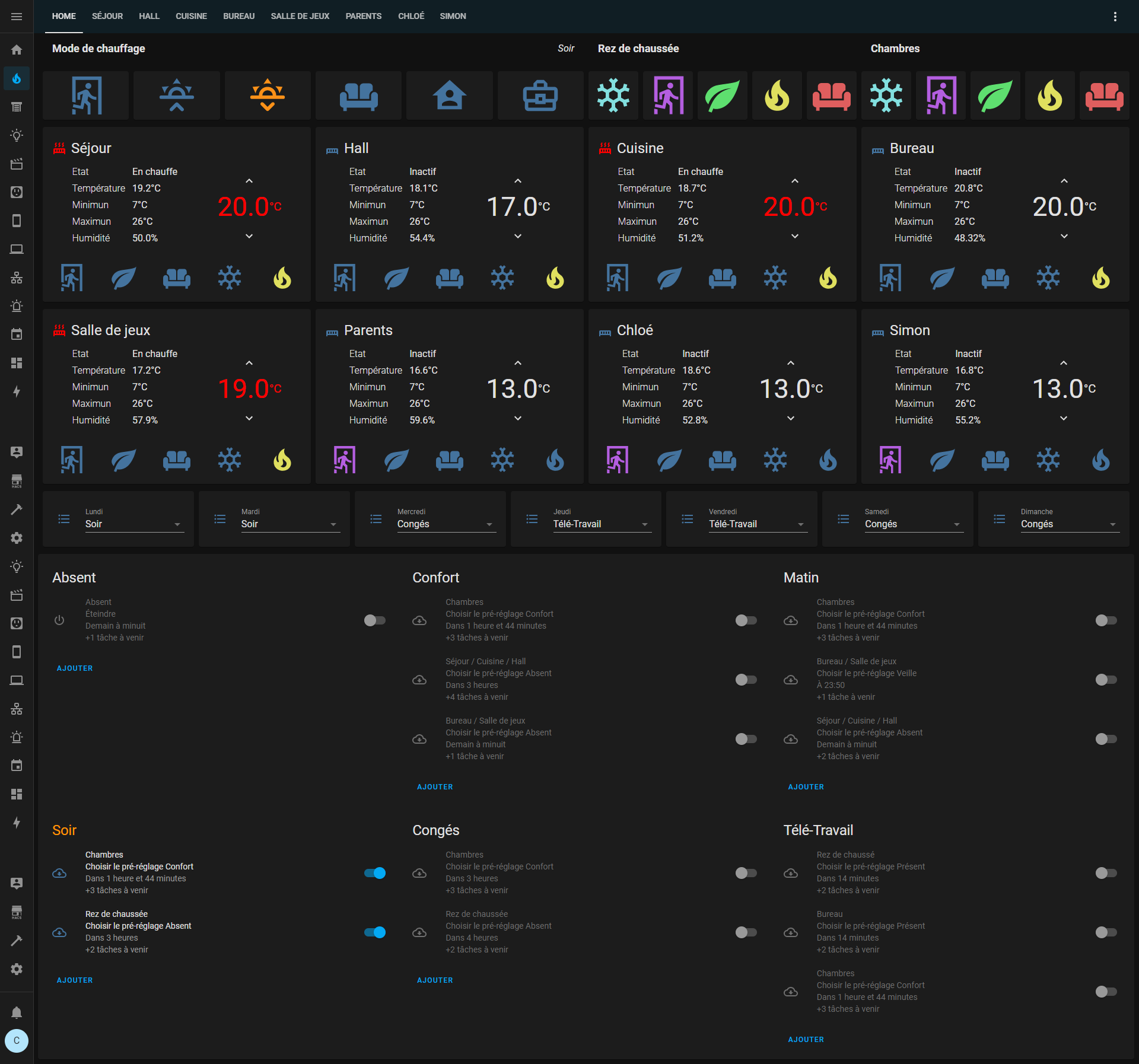

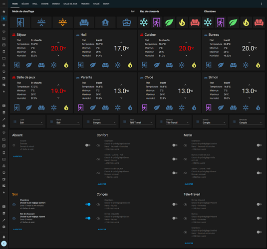

Petit rework de ma homepage :
Beau travail, tu affiches ton lovelace sur une tablette ?
Non, je trouve lovelace bcp trop lent pour un affichage tablette.
Je passe par Homehabit.
Ton HA est sur un rpi !?
