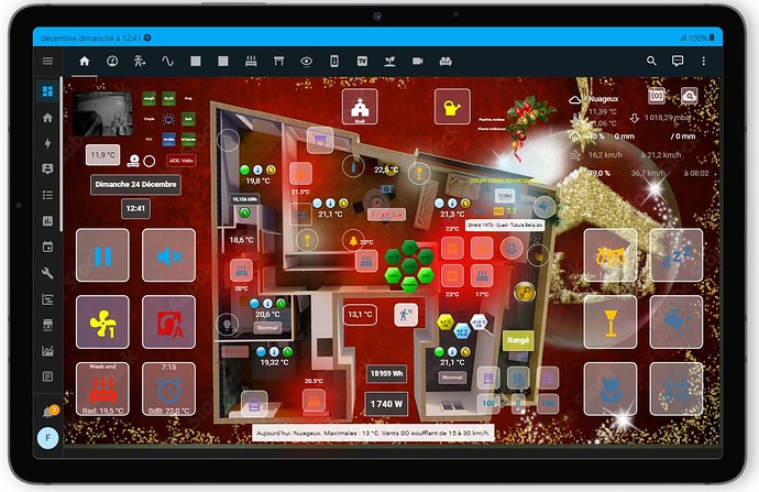

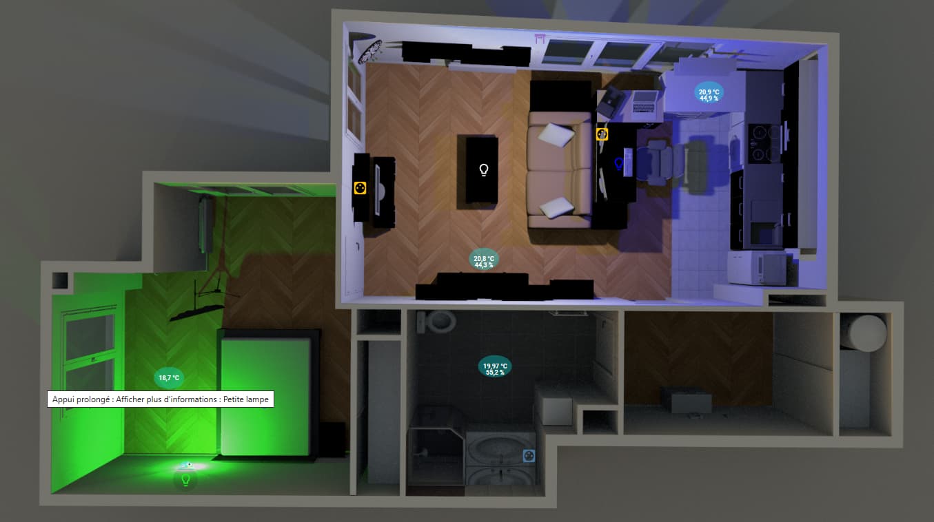

En effet, désolé pour la pollution. Pour l’instant, je me suis concentré sur la réalisation des plans de mon appartement via le logiciel SweetHome3d.
Pour le coup, je pensais que ce serait la partie la plus compliquée mais finalement le soft est assez user friendly.
Côté domotique et intégrations, c’est la que cela se gâte étant une quiche en informatique mais gràce à vos différents posts je copie des morceaux de codes sans trop savoir ce que je fais :wink:
J’en suis au tout début mais ça commence à fonctionner…
Voila l’ébauche actuelle (ca reste modeste et pas top top mais on progresse…)
J’ai également suivi le tuto de Meric_gabon indiqué par @Giga77

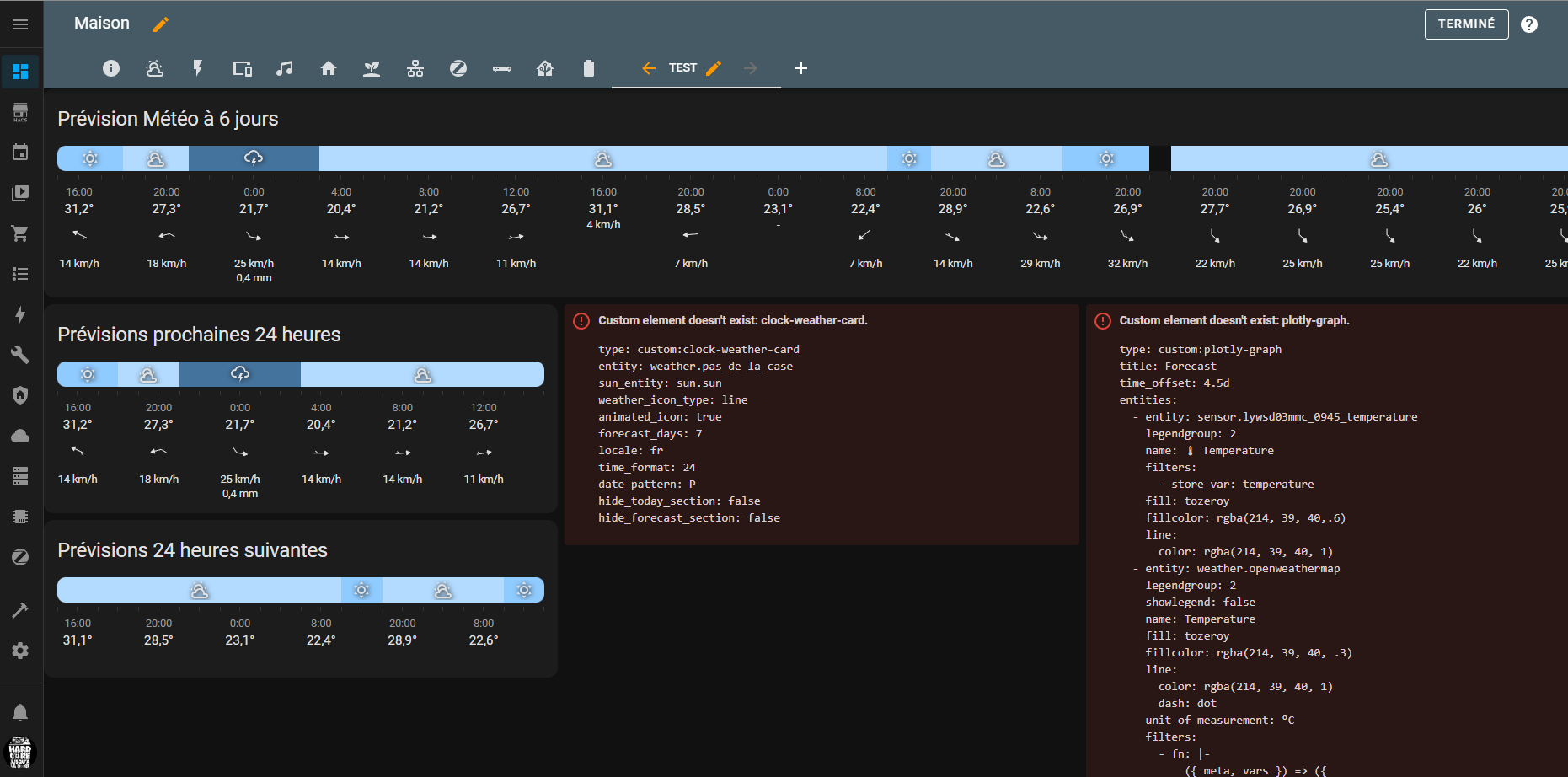

Juste pour dire merci pour avoir poste ton setup. Tres inspirant :wink:
D.
J’ai copié ton code, mais impossible d’avoir l’ensemble en mode paysage comme toi.
Pourtant j’ai bien créé un tableau de bord spécifique ; une idée ?
Peut-être par rapport à la façon dont est définie la vue:
Ca fonctionne ton code, copier/coller et modifier les entité.
j’ai pas installer les cartes qui me manque, c’était pour tester juste.
@Lesuperlolo
ta mal copier le code, ou pas changer les entités.
Non, c’est le paramétrage de la vue, comme le dit @FillR2
