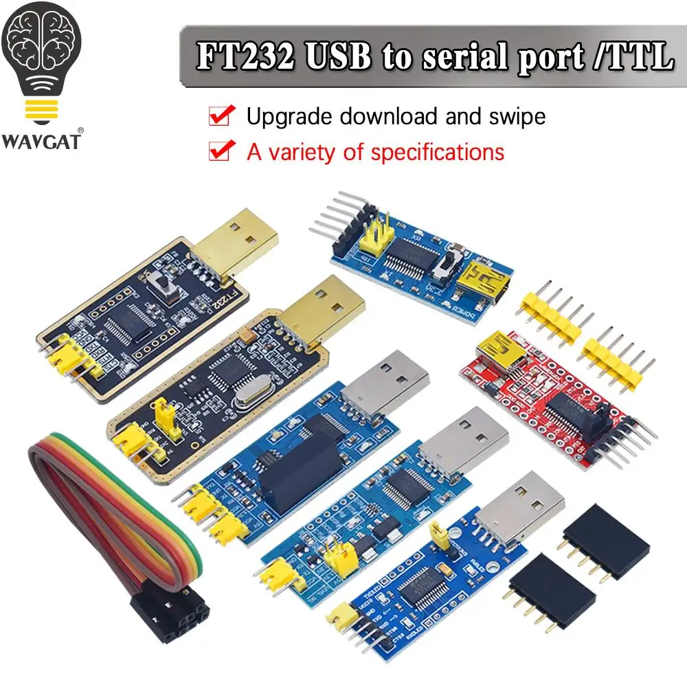

Ah ah, ça m’intéresse :flushed:
Peux-tu me dire que type d’adaptateur as-tu utilisé ?
Qu’est-ce que tu as modifié sur ta version, juste les secrets ou autre chose ?
bonjour oui bien sure
le ftdi en 3.3v et inversion rx/tx
et le montage pour flasher
extrait de ce site: Getting Started with the ESP8266. One of the drivers behind the explosive… | by Alasdair Allan | Medium
je crée un fichier secret.yaml et un fichier teleinfokit.yaml dans l’addon esphome.
une fois vérifié compilé et téléchargé je l’ai transféré sur l’esp avec le logiciel:
et voila
stephane
