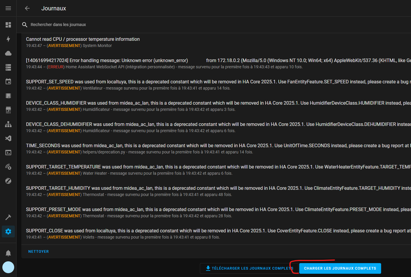

Paramètres => Système => Journaux
Et à poster au format texte… => balises </>

ça c’est pas la totalité (le bouton en bas) … il y a trop peu de lignes

12:57:37 – (AVERTISSEMENT) Ventilateur - message survenu pour la première fois à 12:57:37 et apparu 6 fois.
SUPPORT_CLOSE was used from localtuya, this is a deprecated constant which will be removed in HA Core 2025.1. Use CoverEntityFeature.CLOSE instead, please create a bug report at https://github.com/rospogrigio/localtuya/issues
12:57:37 – (AVERTISSEMENT) Volets - message survenu pour la première fois à 12:57:37 et apparu 8 fois.
TEMP_CELSIUS was used from localtuya, this is a deprecated constant which will be removed in HA Core 2025.1. Use UnitOfTemperature.CELSIUS instead, please create a bug report at https://github.com/rospogrigio/localtuya/issues
12:57:37 – (AVERTISSEMENT) helpers/deprecation.py - message survenu pour la première fois à 12:57:37 et apparu 2 fois.
HVAC_MODE_HEAT was used from localtuya, this is a deprecated constant which will be removed in HA Core 2025.1. Use HVACMode.HEAT instead, please create a bug report at https://github.com/rospogrigio/localtuya/issues
12:57:37 – (AVERTISSEMENT) Thermostat - message survenu pour la première fois à 12:57:37 et apparu 8 fois.
[547621028800] from 192.168.0.131 (Mozilla/5.0 (Windows NT 10.0; Win64; x64) AppleWebKit/537.36 (KHTML, like Gecko) Chrome/121.0.0.0 Safari/537.36 Edg/121.0.0.0): Disconnected: Did not receive auth message within 10 seconds
12:57:28 – (AVERTISSEMENT) Home Assistant WebSocket API
ça c’est le rfxcom… à desactiver temporairement
ça c’est un truc qui merdouille : qui/quoi ?

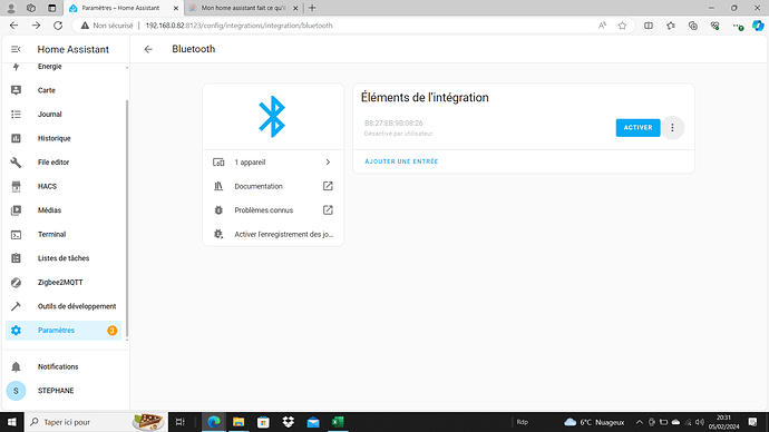

Bluetooth à desactiver pur les tests
je viens de désactiver le rfxcom.

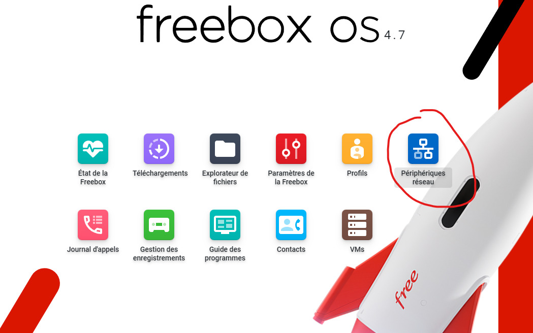

je suis chez free, donc à priori c’est bien 192.168.0.168, mais je me trompe peut être. On m’a dis que c’est un 0 alors que les autres opérateurs c’est un 1
et comment je désactive le bluetooth??
ok, je viens de trouver comment désactiver le bluetooth
C’est pas l’opérateur qu’il faut recherccher mais quel est l’appareil qui a/avait cette adresse ip … Là HA passe sont temps à essayer de le joindre et il n’y a personne qui réponds
Dans les intégrations, tu désactives

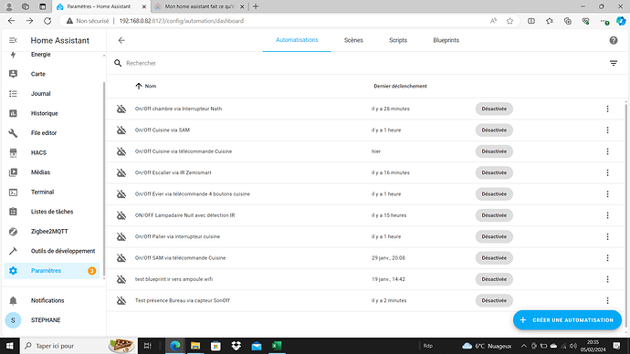

Et n’oublie pas aussi de désactiver les automatisations

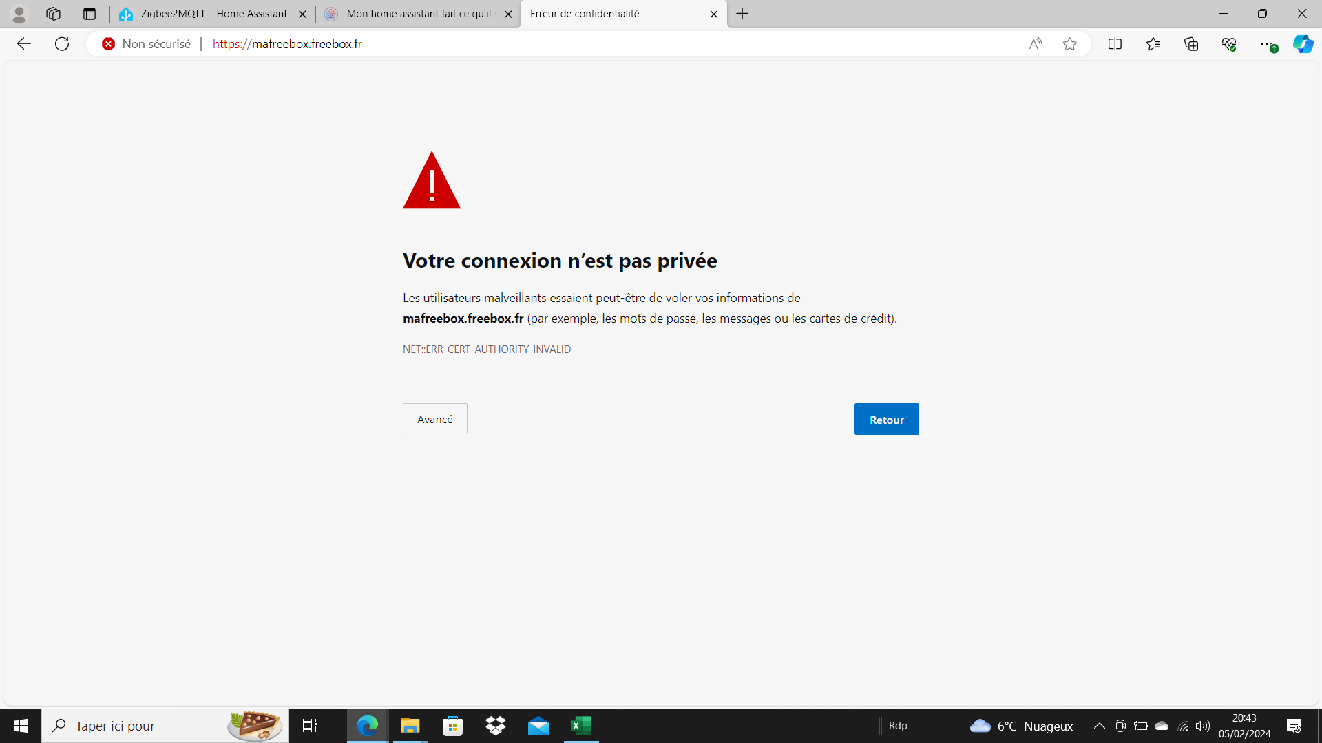

ah ok, et il y a une solution pour savoir quel appareil HA cherche sur 192.168.0.168
Il faut aller chercher l’info dans la freebox. Coté baux DHCP par exemple

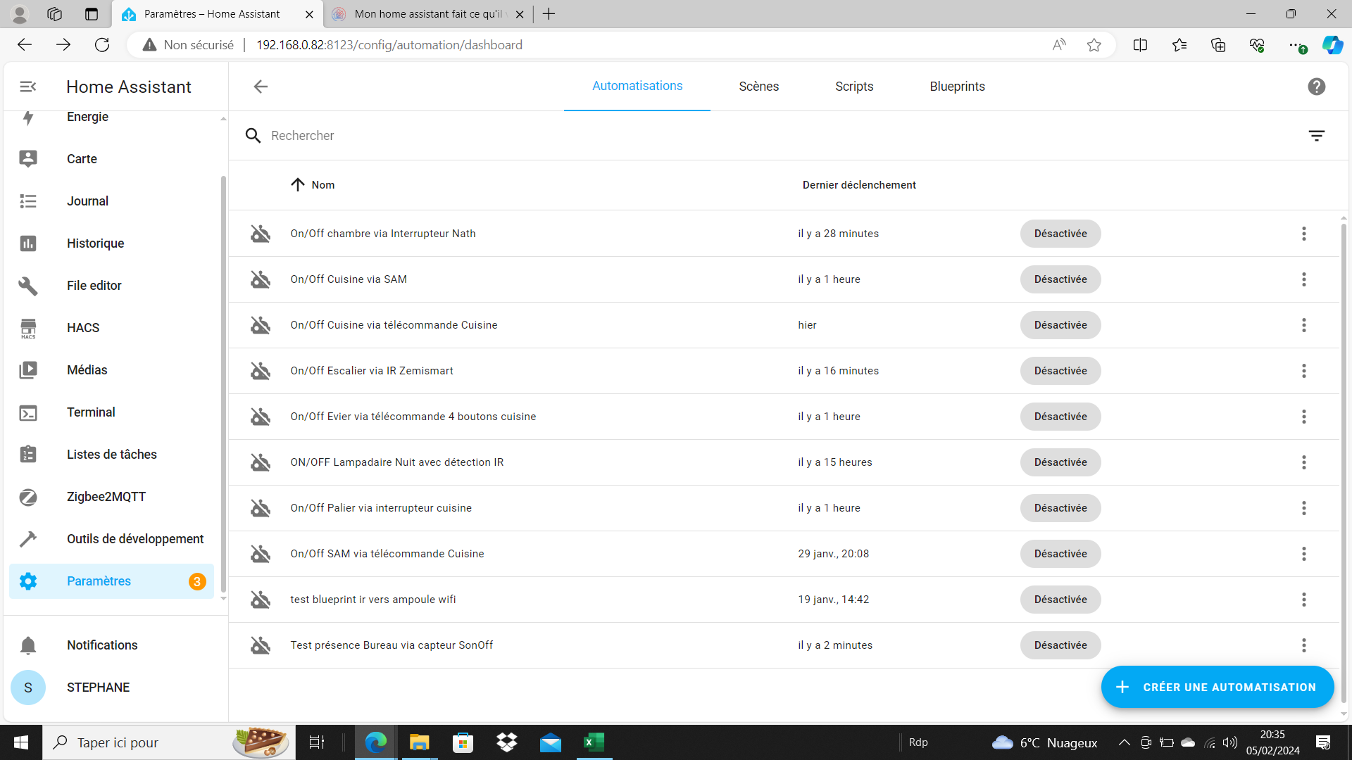

Après quand je vois la listes des automatisations et les dates de lancement, ça ressemble pas tellement à la folie que tu décris plus haut…
Salut @Stef51
Sur freeboxos, section « périphériques réseau »
[EDIT] Double clic sur l’équipement, puis onglet « connectivité »
Et le DHCP comme l’a dit @Pulpy-Luke c’est bien aussi !!!
oui, mais les quelques automatisations, certes peu nombreuses, s’activent plusieurs fois par jour ou nuit sans que je ne fasse rien.
J’ai les interrupteurs zigbee qui allume les lumières, les éteignent, les capteur IR ou de présence qui ne réagiseent plus etc. Et puis quelque temps après, tout revient dans l’ordre
c’est normal ça
