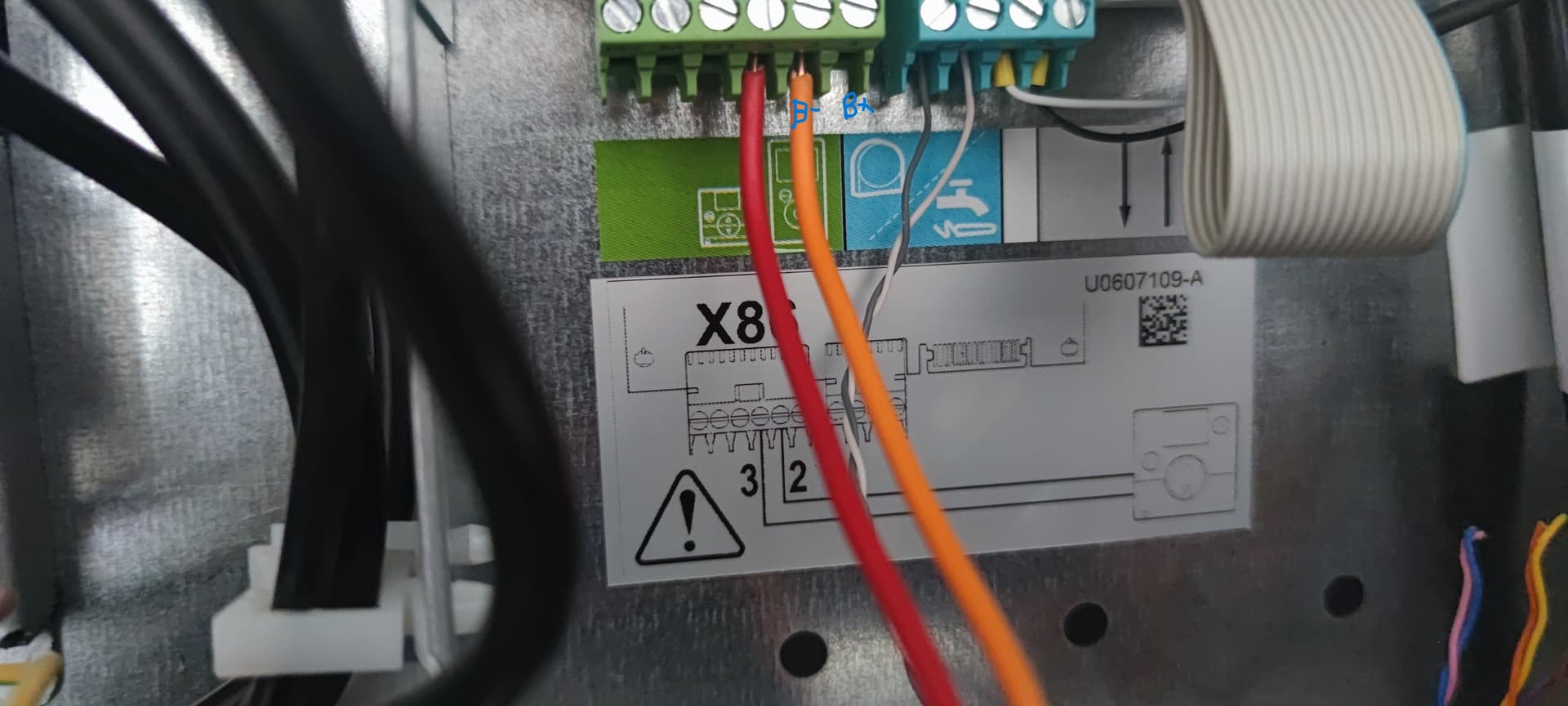

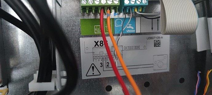

Voici mon PAC qui doit être comme la tienne et tout fonctionne. Je n’avais rien de branché car j’ai 1 thermostat par zone. Je me suis branché sur le 1 et 2 comme indiqué. Et oui on peut se brancher sur un adaptateur 220v de smartphone.
X86 c’est le connecteur vert…
Tu as le schéma en dessous indiquant 2 et 3. Tu dois te connecter sur 1 et 2
2 et 3 sont pour fournir une alim au thermostat. C’est optionnel puisqu’il peut fonctionner aussi par pile. Et c’est donc tout a fait possible que tu n’ais rien de connecter.
Je remets la photo ou j’avais indiqué B- et B+

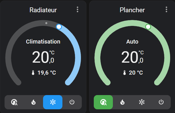

J’ai mis en place des automations pour test, passage en mode confort ou eco selon planning avec une modification de la consigne en fonction de mes besoins (delta temp de pièce / position thermostat, garde alternée enfants…). Il faudra vraiment que je mette des vannes dans ces pièces, car je chauffe pour faire monter la pièce la plus froide à la consigne confort ou eco.
J’en arrive aux thermostats qui fonctionne mais il y a des choses qui me gène :

Ce thermostat ne tient pas compte du mode de fonctionnement : eco ou confort, donc il me remonte toujours la consigne du mode confort : 710
Le nom des modes est auto, chauffage, climatisation, off et je voudrais auto, chauffage, eco ou réduit et off

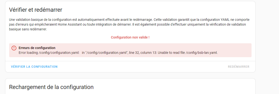

bonjour,
voici mon problème quand je rentre dans homeassistant/configuration.yaml la commande
