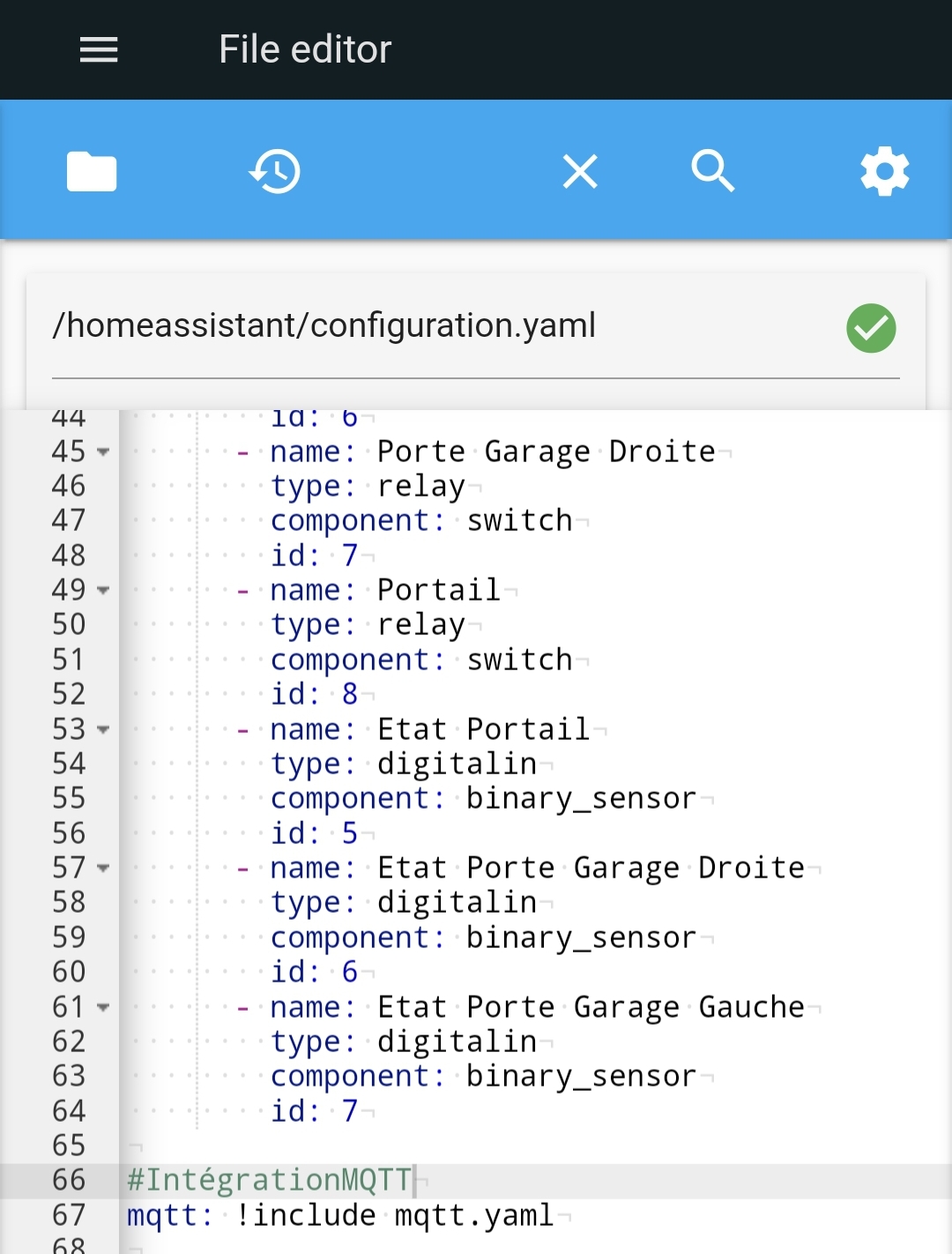

Ah ben je débute encore plus alors je ne comprend pas tout ce que tu me dis ![]()
J’ai bien corrigé les .00 mais rien ne monte…
Je n’utilise pas non plus l’integration native. Je pense qu’il vaut mieux la retirer. Je crois qu’elle n’est plus a jour.

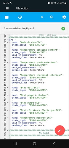

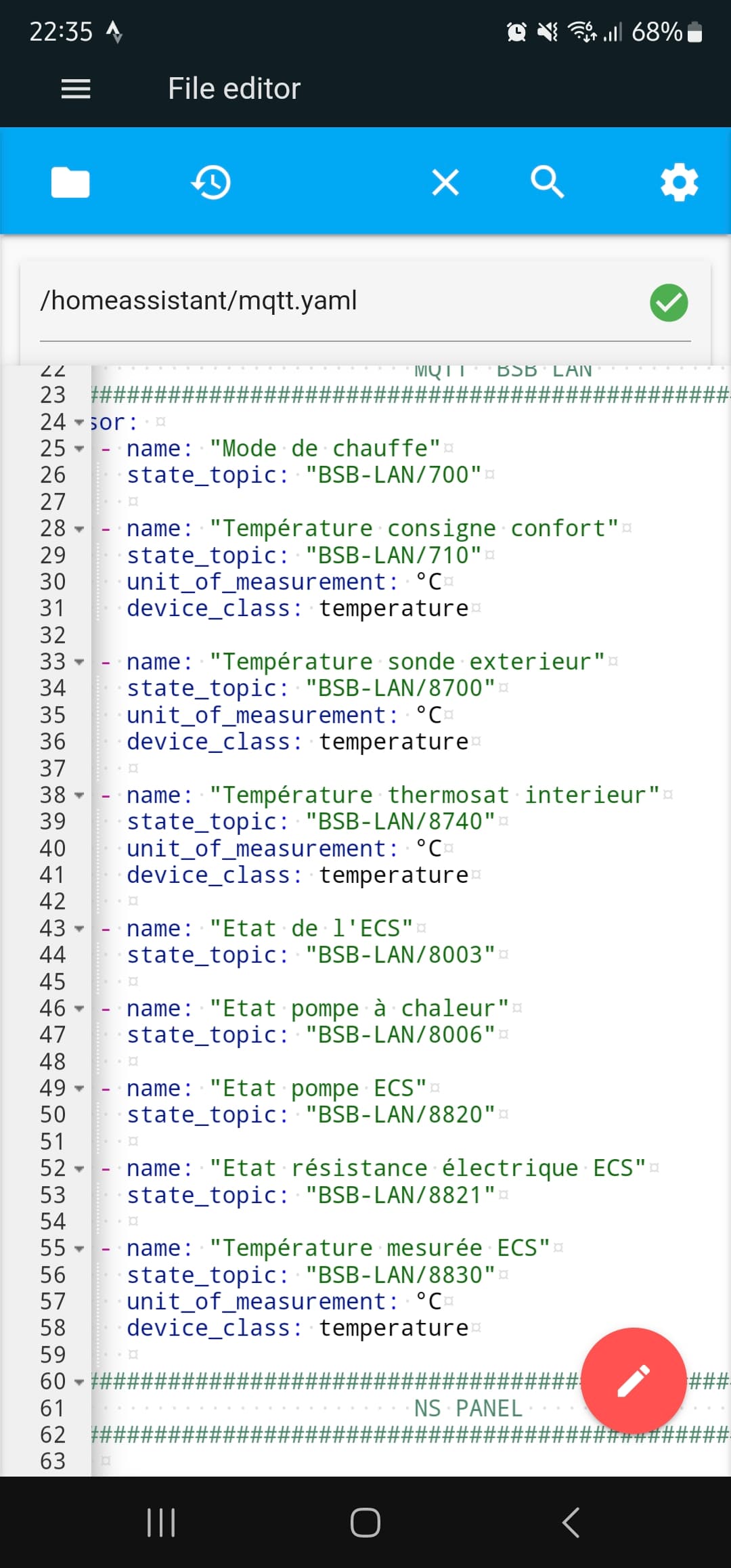

Voila un de mes sensors complet mqtt qui est ok.
- name: "Mode de chauffe"
unique_id: "esp_bsblan_700"
device:
configuration_url: "http://192.168.31.xx"
identifiers: "ESP32BSBLAN"
model: "esp32dev"
manufacturer: "Espressif"
state_topic: "BSB-LAN/700"
Dans settings , integration, mqtt, cherche le device bsblan. Clique dessus et les sensors doivent s’y trouver. ( c’est le parametrage device: qui permet de les rattacher a un seul device ) Apres, regarde tes logs si rien ne s’y trouve. Bien sur , redemarre home assistant apres avoir fait un check de ta config pour etre certain qu’elle soit bien pris en compte. Pas plus d’idée.

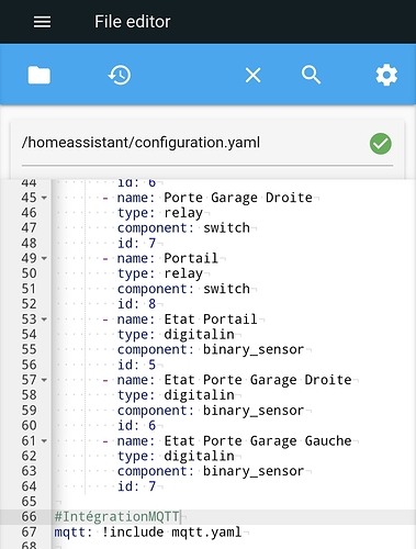

De mon côté c’est rédigé comme celà :
Et ici pour le configuration
Ca fonctionne de mon côté.
Edit : sur le premier screen c’est bien

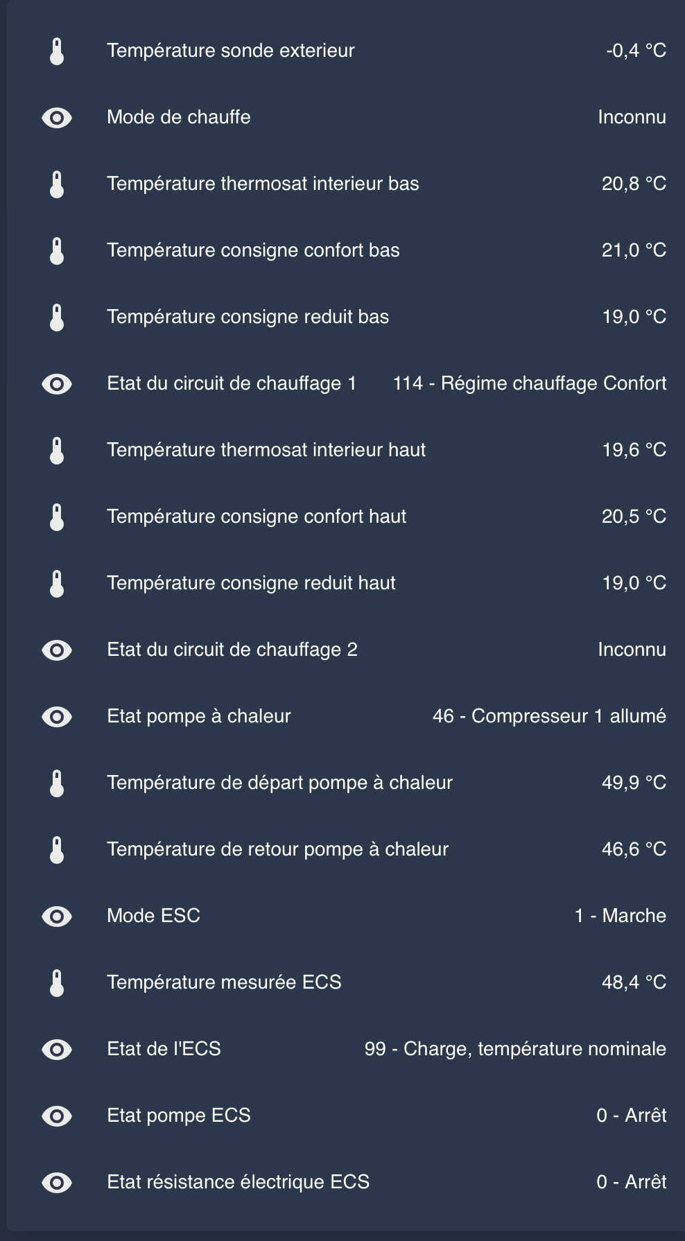

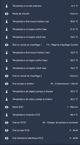

Merci pour votre aide. J’ai repris depuis le début et j’ai bien récupéré les infos! J’ai supprimé les .00, rangé/nommé le fichier correctement et ca fonctionne:
MMe reste encore du travail pour exploiter tout ca mais c’est un bon début ![]()
Rajoute l’etat des pompes CC1 et CC2. La modulation compresseur, l’etat de la resistance elec ECS. Rajoute aussi un sensor de la conso PAC totale. Fais un graph history avec tous les elements ( sauvegarde l’url pour y acceder facilement et regulierement ) et observe sur 24h par exemple ou zoom sur les variations de temperature. C’est tres instructif et ca permet ensuite d’ameliorer soit pour le confort, soit pour la conso.

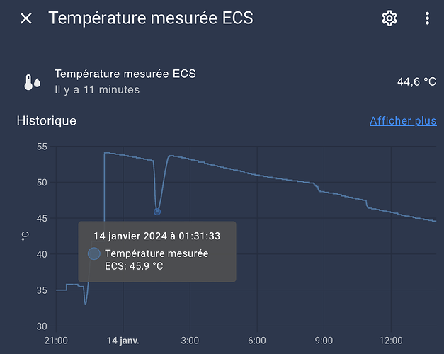

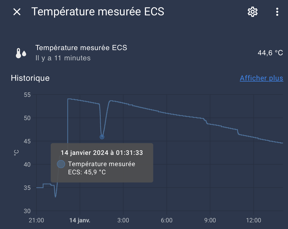

Pour l’ECS la consigne est a 55degres pour 300L a 3 (4 quand mis en place). Mais justement je me rends compte que la Temp baisse relativement rapidement (en tout cas plus vite que je ne le pensait!)> Cela dit ca nous suffit pour les douches sachant que notre fils semble l’avoir prise a 1:30AM d’apres le graph:
QPour faire le graph history c’est bien ca qu’il faut utiliser: ?
History graph card
Je suis débutant mais ne souhaite que m’ameliorer alors je pose beaucoup de questions!!
Ah oui, 300l ? Je ne pensais pas que les PAC atlantic avait un modele avec un ballon aussi grand.
Oui clique sur le « afficher plus », et tu pourras ajouter les autres entités pour les voir sur le même graph/page en editant les periodes ou en cachant/montrant celles que tu veux…C’est plus souple pour du « debug » que creer un graph custom.
Le ballon est externe. La version intégré doit faire 160-180L et je pensais que ca serait un peu juste quand on est tous les 4 et qu’il y a les grands parents. Du coup j’ai opté pour le ballon externe du coup on a de la marge ![]()
Je confirme, c’est juste…Bon choix.
