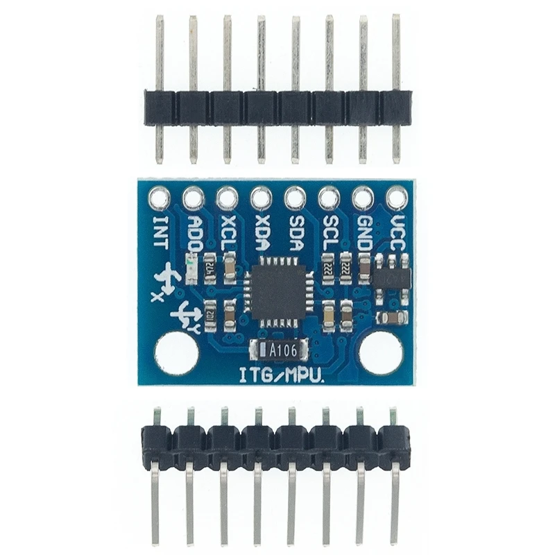

Toujours dans mes ESP32, je vous partage branchement et yaml ESPHome pour le MPU6050, détecteur, avec accéléromètre et gyroscope. Juste parce que souvent l'on trouve les conf pour Arduino et qu'il me manquait dans les sources ci-dessous la partie I2C pour le yaml.
Matériel :
https://fr.aliexpress.com/item/1005001621877471.html?spm=a2g0o.order_list.0.0.21ef5e5bULHr4U&gatewayAdapt=glo2fra
https://fr.aliexpress.com/item/1005003631519644.html?spm=a2g0o.order_list.0.0.21ef5e5bULHr4U&gatewayAdapt=glo2fra
Sources :
Pour le Branchement trouvé sur le lien ci-dessus :
Le yaml pour ESPHome :

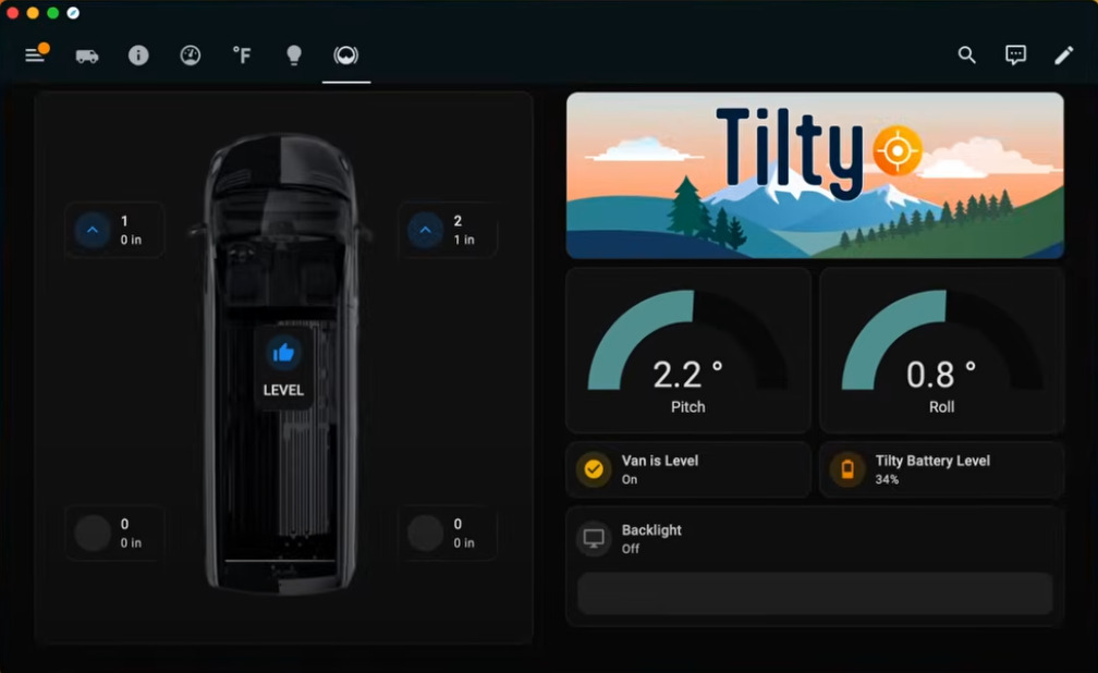

Une idée sympa pour ceux qui ont des campings cars ou des vans :
Vu sur https://www.youtube.com/watch?v=niHl7VT1DeQ&t=4s
Une vraie mine d'or ce gars pour qui est un vanlifer qui veut domotiser son engin !
Merci Bob pour ton partage !
