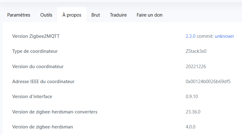

Je suis en 20221226, c’est le plus stable pour moi. Le 2023 est buggé et le 2024 un peu moins buggé mais n’as pas l’air stable.

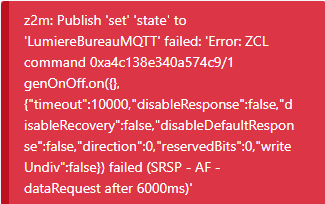

Pour ton erreur , regarde le faq de Z2M
If after some uptime Zigbee2MQTT crashes with errors like: SRSP - AF - dataRequest after 6000ms or SRSP - ZDO - mgmtPermitJoinReq after 6000ms it means the adapter has crashed.
  • Normally this can be fixed by replugging the adapter and restarting Zigbee2MQTT

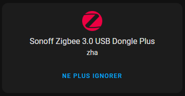

Il faudra supprimé ZHA et tu devrais avoir à nouveau une proposition d’installation de ZHA ( après un reboot de HA, voir plusieurs) qu’il faudra mettre en ignorer, car ça posera un problème avec Z2M si tu ne le fais pas.
J’ai déjà fait ignorer, car il s’affichait tout le temps :slight_smile:

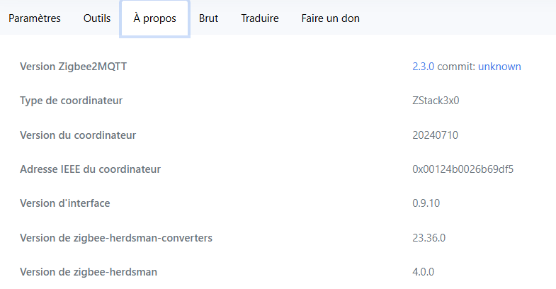

J’ai fait un reflash avec la dernière version :
avec le tutorial :
https://sonoff.tech/product-review/tutorial/sonoff-dongle-quick-flasher-effortless-firmware-updates-in-1-minute/
et le site qui permet de faire le flash
https://dongle.sonoff.tech/sonoff-dongle-flasher/
et à la bonne surprise tout fonctionne à nouveau maintenant (enfin j’ai pas encore tout testé)

Je comprends plus, tu avais des problèmes avec le dernier firmware du 20240710. Tu as downgrade en 20221226 ( qui pour moi est le plus stable ). Et tu a reflash en 20240710 ?
Pourquoi ?
Effectivement, je suis repassé sur la dernière version, car avec le downgrade plus rien ne fonctionnait.

Voila, j’ai downgrade l’autre clef USB sonoff, j’ai suivi la même procédure que j’ai mentionné plus haut
1- Stop le service MQTT
2- Retirer la clef pour faire un reflash 20221226
3- Rebrancher la clef sur le Raspberry
4- Reboot du HA
5- Start le service MQTT
Et la bonne surprise est que tout fonctionne, enfin, je n’ai plus d’erreur pour le moment
Je passerai la prochaine fois par Zigstar (je l’avais oublié celui-là lol)
@WarC0zes : merci pour votre aide encore une fois !
Y a pas photo, je vois que tout fonctionne mieux et sans latence, pas comme les dernières MAJ.
Mes scénarios fonctionnent bien aussi, c’est assez satisfaisant :smile:
