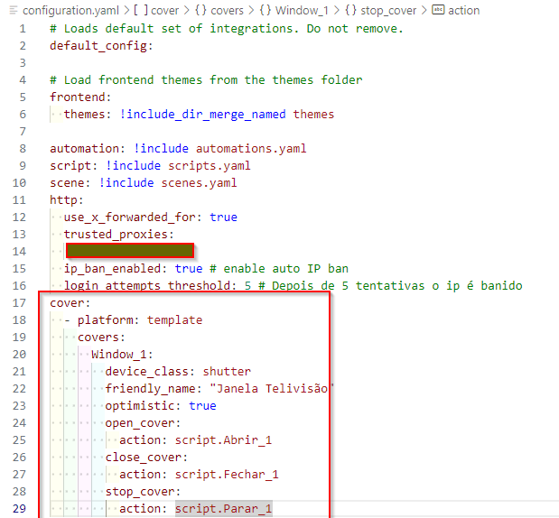

Merci beaucoup de ta réponse, mais j’ai un souci voici mon historique:
Fichier configuration.yaml

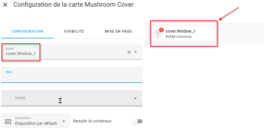

et voici le message quand je vais dans mushroom
j’ai loupé quelque chose ?!
MERCI BEAUCOUP aux GURUS d’HA
Tu as redémarrer HA, après l’ajout du cover template ?

Invalid config for ‹ cover › from integration ‹ template › at configuration.yaml, line 19: invalid slug Window_1 (try window_1) for dictionary value ‹ covers ›, got {‹ Window_1 ›: {‹ device_class ›: ‹ shutter ›, ‹ friendly_name ›: ‹ Janela Telivisão ›, ‹ optimistic ›: True, ‹ open_cover ›: {‹ action ›: ‹ script.Abrir_1 ›}, ‹ close_cover ›: {‹ action ›: ‹ script.Fechar_1 ›}, ‹ stop_cover ›: {‹ action ›: ‹ script.Parar_1 ›}}}, please check the docs at Template - Home Assistant
Pas de majuscule, que des minuscules.
oui, je viens de voir ça
c’est la meme chose pour les scripts
il faudra renomer tout ça

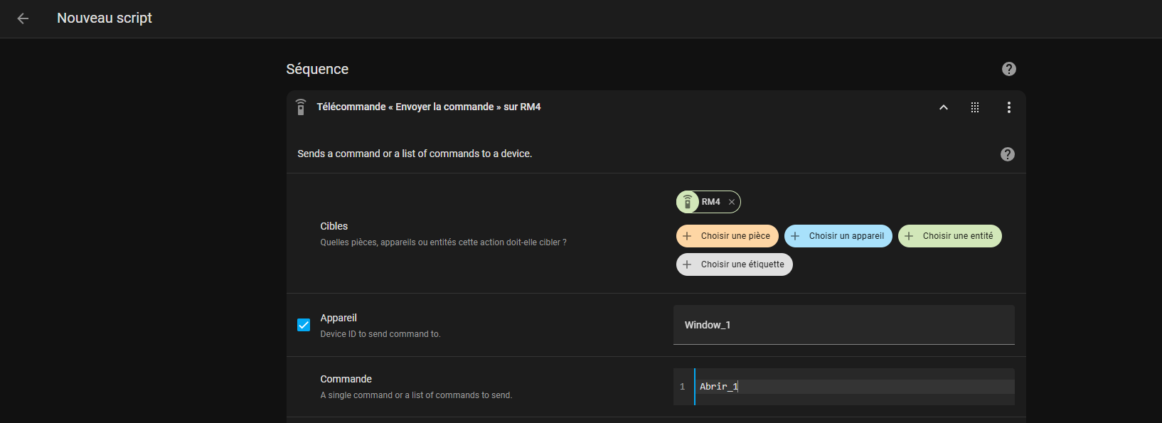

Tu as fais les scripts ?
il faut en faire un pour ouvrir, pour fermer et stopper.
action: remote.send_command
metadata: {}
  num_repeats: 1
  delay_secs: 0.4
  hold_secs: 0
  device: Window_1
  command: Abrir_1
  entity_id: remote.rm4_mini
