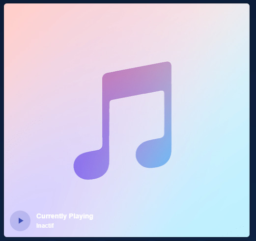

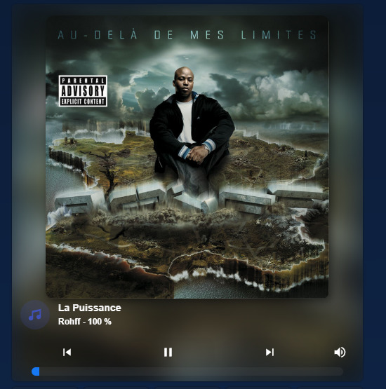

Salut, je suis navré de revenir demander de l’aide. Mais j’ai récemment migré mon installation et réorganisé les fichiers de configs pour avoir les templates dans des fichiers séparés dans le dossier templates.
J’ai deux entités à suivre :
media_player.freebox_player_pop → Pour la freebox
media_player.plex_plex_for_android_tv_freebox_player_pop_2 → Pour Plex sur la Freebox
Depuis ces changements, ma carte ne fonctionne plus.

Tu fais bien une carte personnalisée quand tu veux l’ajouter ?
Après pas mal de prises de têtes.
Voici le code, que j’ai et l’affichage fournis.
Je n’ai pas l’image des émissions TV car juste avec l’application Free cela ne semble pas fonctionner.

      {% if is_state('media_player.currently_playing', 'idle') or is_state('media_player.currently_playing', 'standby') %}
        background: url('/local/medias/aucune_lecture.png') center no-repeat;
        filter: none;
        background: url( '{{ state_attr('media_player.currently_playing', "entity_picture") }}' ) center no-repeat;
        filter: blur(20px) saturate(100%);
      background-size: 100% 100%;
    ha-card {
      transform: translate3d(0,0,0);
      -webkit-transform: translate3d(0,0,0);
Ce que ça fait :
  • Si le media player est en idle ou standby → image statique sans effet.
  • Sinon (donc en lecture) → entity_picture avec blur + saturation.
En lecture :
Quand rien est lu :
Je vais remettre une photo de mes enfants, ou plusieurs qui défilent à voir ^^
