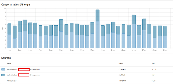

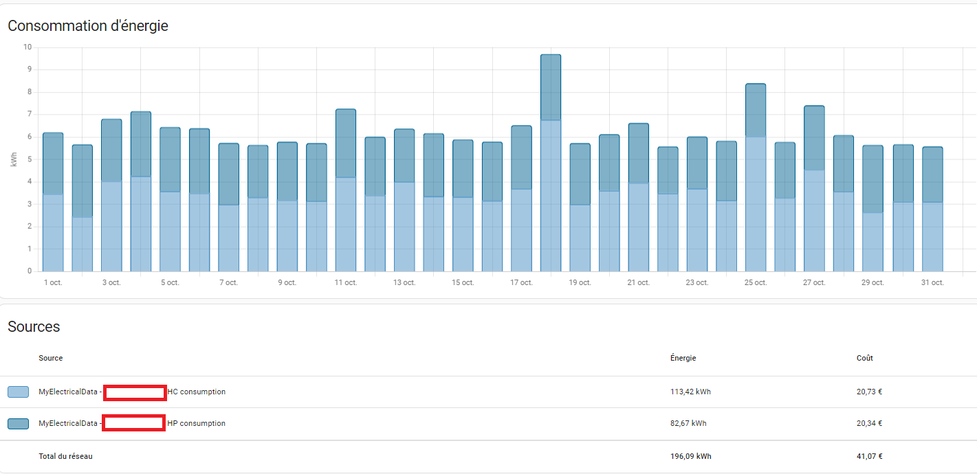

Visu Octobre HC/HP avec prix

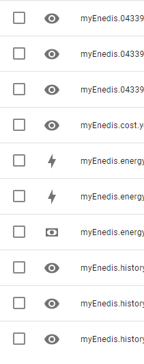

comment doit-on faire pour avoir le sensor : MyElectricalData.
merci
voilà ce que j'ai malgré mes réinstallation
merci

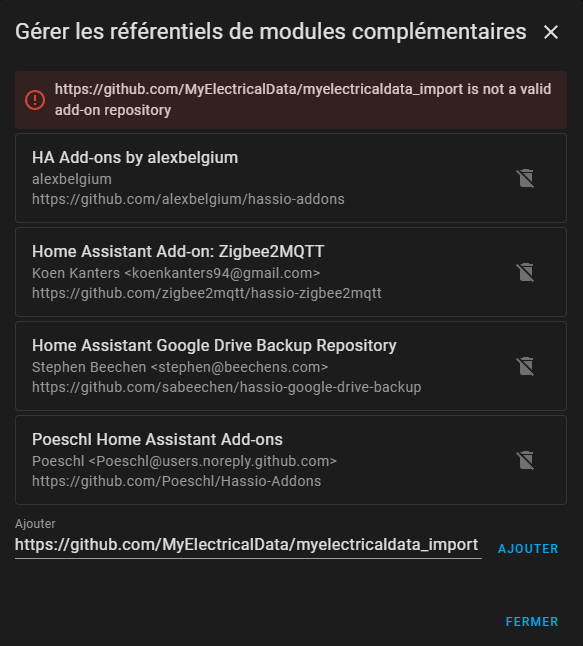

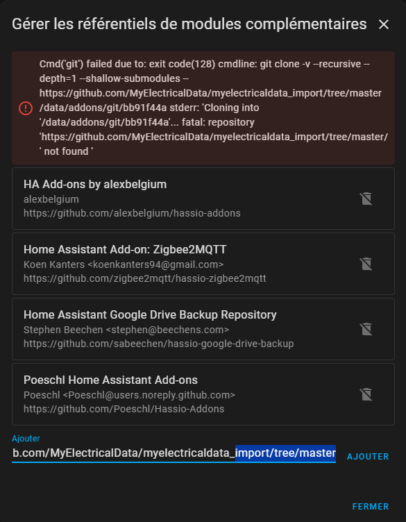

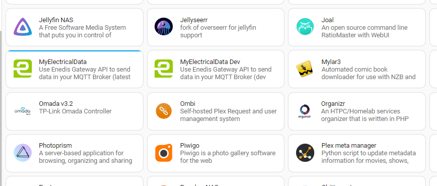

J'ai tenter d'ajouter le dépot, ca veut pas.
Failed to to call /store/repositories - Cmd('git') failed due to: exit code(128) cmdline: git clone -v --recursive --depth=1 --shallow-submodules -- https://github.com/MyElectricalData/myelectricaldata_import/tree/master /data/addons/git/bb91f44a stderr: 'Cloning into '/data/addons/git/bb91f44a'... fatal: repository 'https://github.com/MyElectricalData/myelectricaldata_import/tree/master/' not found '
Failed to to call /store/repositories - https://github.com/MyElectricalData/myelectricaldata_import is not a valid add-on repository
J'ai vraiment un doute sur ce que tu dit.

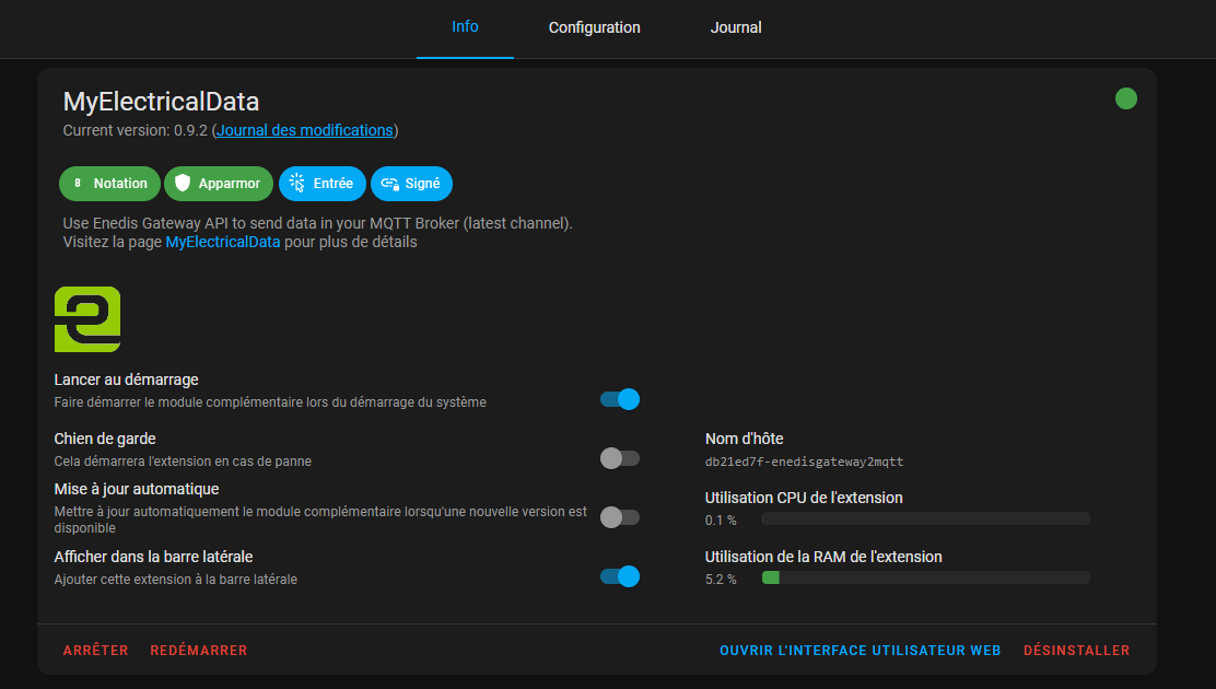

mon module complémentaire de alexbelgium

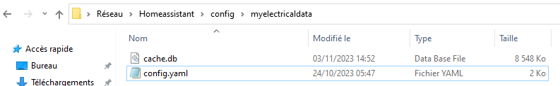

ma config, j'ai pas de enedisgateway.db.
Si tu as mis comme dit dans installation, le repos est celui d'Alex ! ( c'est vrai que !)
ensuite tu devrais avoir dans module complémentaires !
Mais tu l'as surement ? vu que tu as cache.db dans le rep,
Je sais pas comment tu as installé, le tien ?

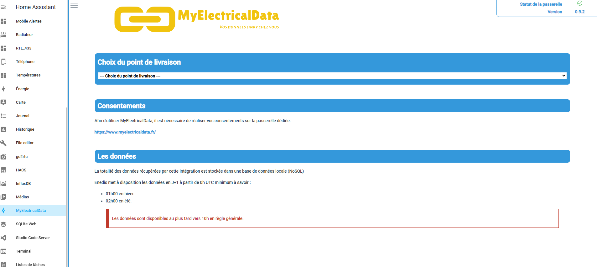

Est-ce que tu as le menu lovelace de MyElectricalData ?

non rien dans ce dossier
Ok, donc pas de problème particulier si ce n’est que le fichier de config.yaml !.

Tu as les remontés dans le lovelace Energy ?

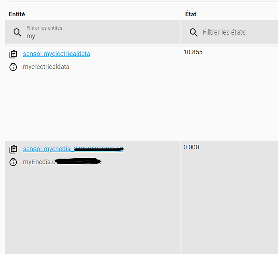

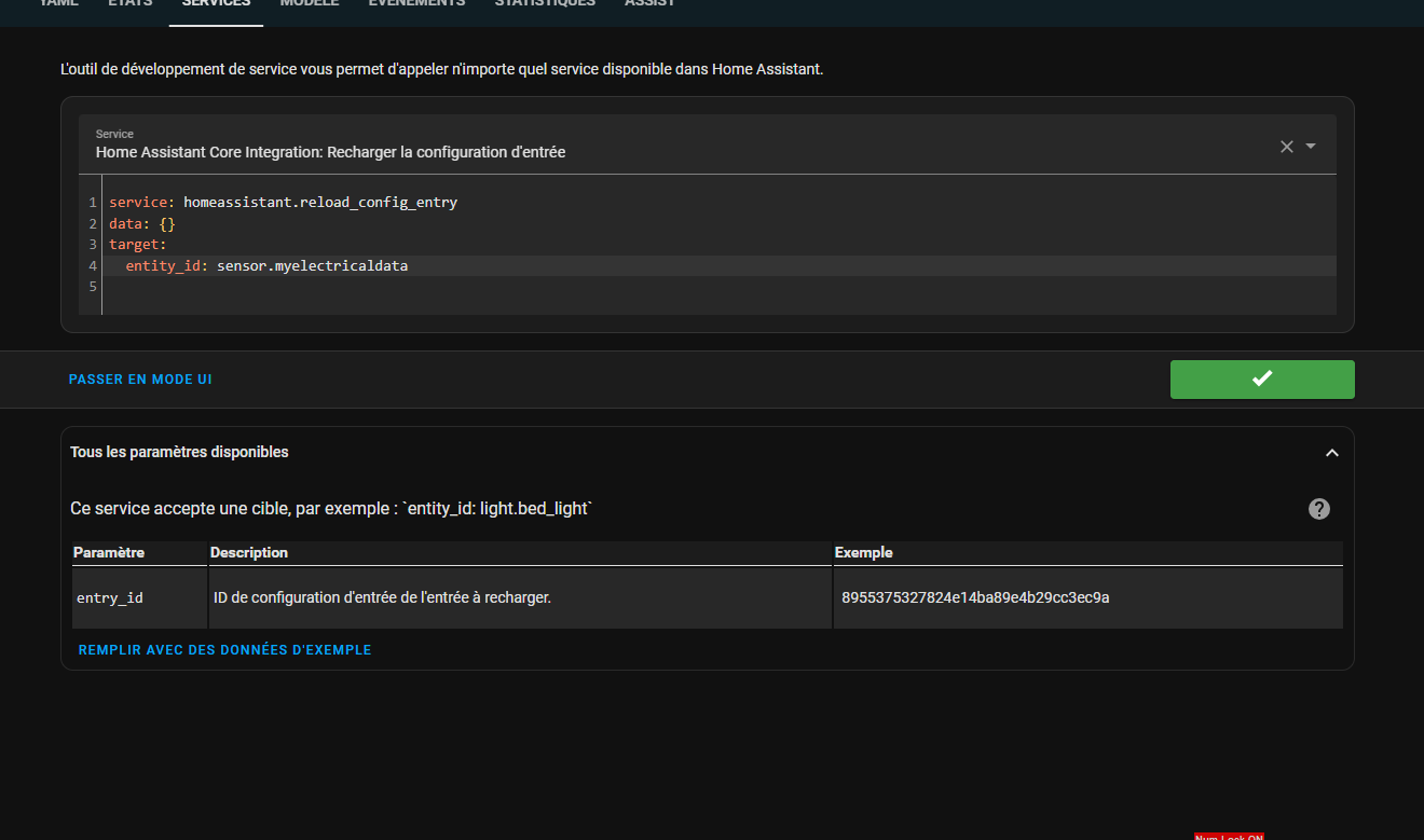

regarde en mode développement en mode états cette entité !
explique pour le config.yaml ce qui ne va pas?
Non, je ne l’utilise pas :stuck_out_tongue: donc pas config.

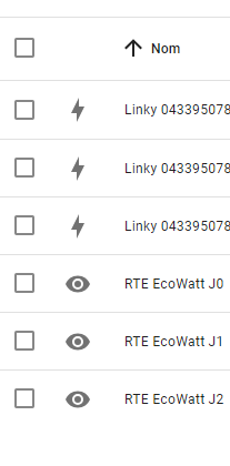

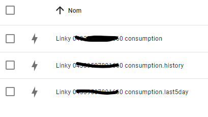

C’est le sensor.lynky_tonPDL_consumption
Oui je pense

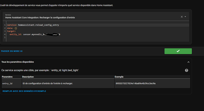

Donc fait le test dans états développement sur celui là !
Qu'est ce que tu entend par faire le test
Le mien de fichier config.yaml depuis l’info du Github !
C’est la remontée des infos de la Mamy !

ce que tu montres tout à l'heure ! mais sur le bon sensor
c'est cela que tu veux?
