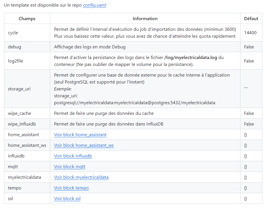

Appart l’option cycle: 14400 que j’ai ajouter c’est identique pratiquement.
Par contre port: 5000 je ne l’est pas et je vois pas d’information dessus dans la config.
ca doit être pour une version docker je suppose.

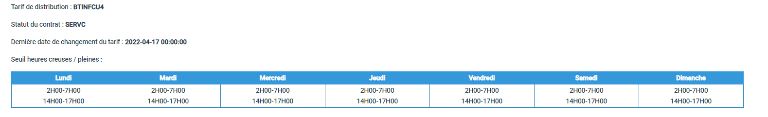

J’ai vu qu’il récupérer automatique les Heures si HP/HC suivant le code du contrat !

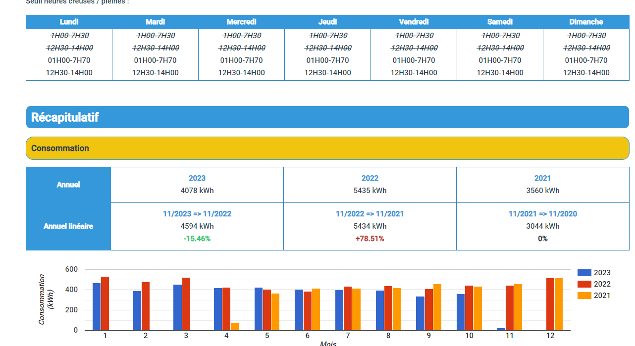

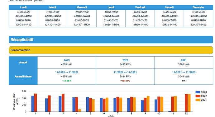

    offpeak_hours_0: "01H00-7H70;12H30-14H00"
    offpeak_hours_1: "01H00-7H70;12H30-14H00"
    offpeak_hours_2: "01H00-7H70;12H30-14H00"
    offpeak_hours_3: "01H00-7H70;12H30-14H00"
    offpeak_hours_4: "01H00-7H70;12H30-14H00"
    offpeak_hours_5: "01H00-7H70;12H30-14H00"
    offpeak_hours_6: "01H00-7H70;12H30-14H00"
    plan: HC/HP

il doit y avoir erreur 7H70 ?
c’est pour aider Waec0zes ma config
j’avais pas vu cette erreur j’ai rectifié
Les heures ne sont pas obligés de renseigner, comme dit plus haut récupéré par le code du tarif de distribution ! ICI Tarif de distribution : BTINFCU4
ok je ne le savais pas
Oui c’est vrai que pas commenté ! Il y a déjà pas mal d’info !
