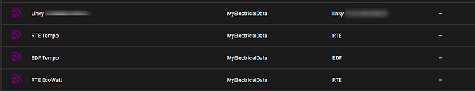

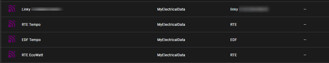

Et dans MQTT je n’ai que cela :

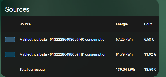

Dans energie
Je peux trouver les sensors de couts et consumption :
MyElectricalData - 01322286498659 HC consumption
MyElectricalData - 01322286498659 HC consumption Cost
MyElectricalData - 01322286498659 HP consumption
MyElectricalData - 01322286498659 HP consumption Cost

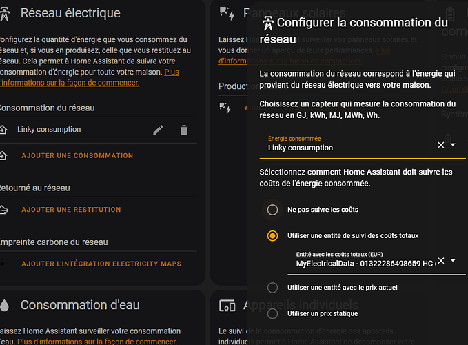

Par contre du coup je ne peux choisir qu’un sensor, soit HP, soit HC, je n’ai pas le total des deux.
J’ai fait un erreur ?
Le problème c’est de prendre la ( les) bonne entité pour la consommation réseau.
  • normalement devrais être
    MyElectricalData - 01322286498659 HC consumption avec son Cost
    MyElectricalData - 01322286498659 HP consumption avec son Cost
Et quand on est en Tempo, on fait comment pour avoir les couts?
Ok compris !
Je te remercie beaucoup pour le temps d’explication, je suis passé à côté à cause d’une autre source consumption…
c’est parfait.
Merci !

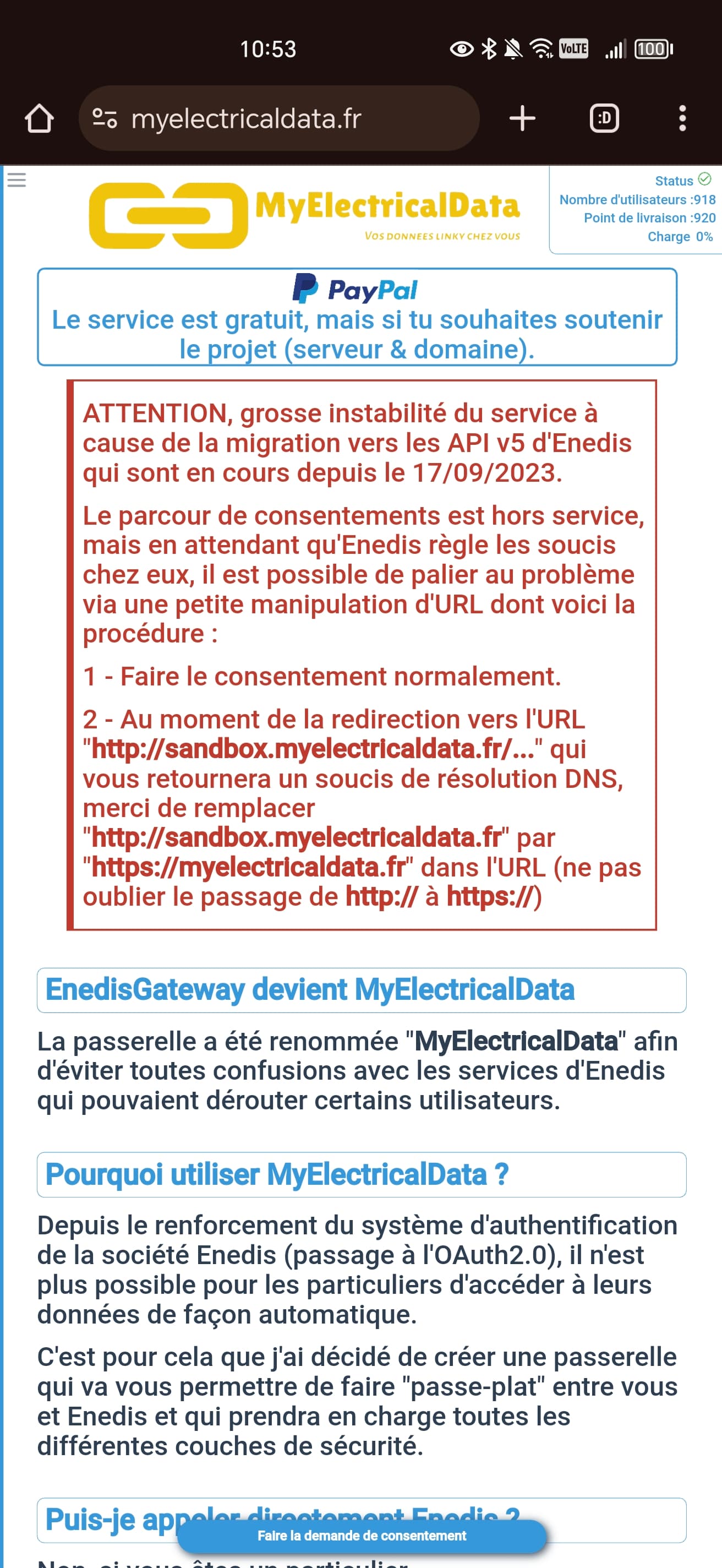

Toujours impossible de faire le consentement on se mange l’erreur : Vérifiez si l’adresse sandbox.myelectricaldata.fr est correcte.
Juste pour savoir, l’app est toujours maintenue ? ya des bugs depuis pas mal de temps par ci par la et juste savoir si on doit en trouver une autre
Juste comme ça sans méchanceté tu sais lire ? Sur la page myelectricaldata en haut .
ca fonctionne depuis 1 semaine. Faut lire les derniers messages de ce post, tout est expliquer.
Sinon sur la page d’accueil de MED.
med ok 10j
